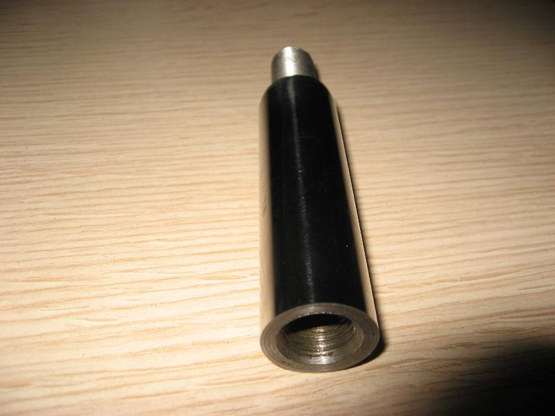

Αυτό ακριβώς είχε γίνει και σε εμένα, είχε ξεχειλώσει το σημείο που πιάνει το καπάκι (επισκευάσιμα γαρ) στο σώμα του αμορτισέρ. Προφανώς επειδή υπάρχει το σπείρωμα στο σώμα δεν έχουν προβλέψει να το ενυσχίσουν στο σημείο αυτό και δημιουργεί προβλήματα. Εγώ από τα νεύρα μου επειδή είναι εμφανώς κατασκευαστικό πρόβλημα δεν μπήκα στον κόπο να τα στείλω για έλεγχο, τα πέταξα κατευθείαν.

Και έχεις απόλυτο δίκιο να μην σου αρέσει Γιώργο το σπείρωμα, γιατί απο την μια μιλάμε για ατσάλι με δεν ξέρω και γω τι stal και απο την άλλη για ντενεκέ! :? βάλε και ότι αν βιδώσει-ξεβιδώσει 1-2 φορές.... χαιρέτα μου τον πλάτανο!!!

+1000 ! Αν κρίνω από την φωτο , το σπείρωμα που φαίνεται δεν μου εμπνέει καμία εμπιστοσύνη . Λίγες βόλτες και ρηχές ! :think:
Περίεργο για μία εταιρία σαν την ΚΟΝΙ . :think:

Η μπουκάλα (ο κόκκινος σωλήνας που μπαίνει μέσα στο mcperson) είναι ψεύτικη!
Εκτος του οτι εχει φαει το σπείρωμα, εχει στραβώσει κιολας!!!
Δεν νοειται σε koni να συμβει κατι τετοιο!!!
Κριμα!
Ας ελπίσουμε να το φτιάξουν και να το ενισχύσουν γιατι ειναι πολυ καλη λυση!
Σε ενα τόρνο θα μπορούσες να το προσαρμόσεις πάνω στη μαμα μπουκάλα απλα ειναι μπελαλίδικο!
Οπως και να εχει να μας ενημερώνεις για τις εξελίξεις :D :D :D

Θα ήταν ενδιαφέρουσα μία εκτενής αναφορά από τον Γιώργο , στην μετατροπή που έχει γίνει στο μαμά αμορτισέρ , για να τοποθετηθεί το φυσίγγιο της ΚΟΝΙ .
Μήπως τελικά τα ΚΟΝΙ δεν είναι κατάλληλα για το συγκεκριμένο αμάξι ? Μήπως δεν αντέχουν τις δυνάμεις ? Μήπως θα ήταν καλύτερα να αποφεύγουμε την τοποθέτηση φυσιγγίου και να προτιμάμε το μονοκόματο αμορτισερ ως πιο γερό ? Μήπως δημιουργούνται στρεβλώσεις στο σημείο προσαρμογής , με αποτέλεσμα να καταστρέφεται το φυσίγγιο ?

Η koni είχε φυσίγγια για εμπρός και βεβαίως για αυτοκίνητα νορμάλ και όχι ψηλωμένα ,όσο και αν είχα ψάξει και εγώ τότε δεν βρήκα after market για ψηλωμένο.
Η διαδικασία να κόβεις το μαμά αμορτισέρ(σύμφωνα με της οδηγίες) και να βάζεις φυσίγγιο είναι πολύ παλιά και την δουλεύουν πολλές εταιρίες.
Στα φυσίγγια είχαν μπει αποστάτες κομμένοι από παλιά αμορτισέρ,που τους είχα στείλει στον τόρνο να τους κάνει και διάτρητους για να μπορώ και να ρυθμίζω το αμορτισέρ

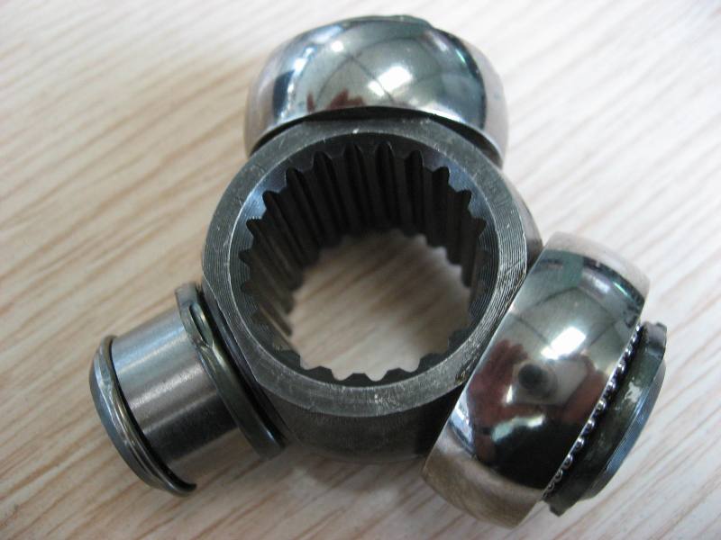

Από το σπάσιμο του αμορτισέρ και το άνοιγμα του τροχού είχαμε και δύο ζημιές, την εσωτερική φούσκα ημιαξονίου και τραυματισμό του σταυρού ημιαξονίου.

Κώστα μου εννοώ σταυρό ημιαξονίου,από την εξωτερική μεριά δηλαδή του τροχού έχει μπιλιοφόρο από την εσωτερική στο διαφορικό έχει κούπα και σταυρό.
μπιλιοφόρος
ο σταυρός του Λάζαρου, τραυματισμένος. kongv απόκτησα και εγώ δαχτυλιδάκι,θυμάσαι το δικό σου μάλλον του Κυριάκου αν θυμάμαι καλά??????δεν βρίσκω την φωτογραφία που το φορούσες
Για αυτόν λοιπόν τον σταυρό, η suzuki δίνει κομπλέ ημιαξόνιο και η τιμή του 730ευρώ!!!!!
Με αρκετό ψάξιμο βρέθηκε σε μαγαζί στον Βοτανικό και καθαρίσαμε με 45ευρώ!!!!!!!!!!!!!!!!!!!!!!!!!!!!!!!!!!.

Κώστα μου ο σταυρός δεν έσπασε σε κάποιο ζόρι, αλλά τραυματίστηκε όταν άνοιξε ο τροχός (λόγο σπασίματος του αμορτισέρ)και τον παρέσυρε έξω από την κούπα.
Μέχρι τώρα τουλάχιστον στο δικό μας forum δεν έχει αναφερθεί σπάσιμο σταυρού ή μπιλιοφόρου σε ngv και εύχομαι να μην γίνει ποτέ :naughty:
