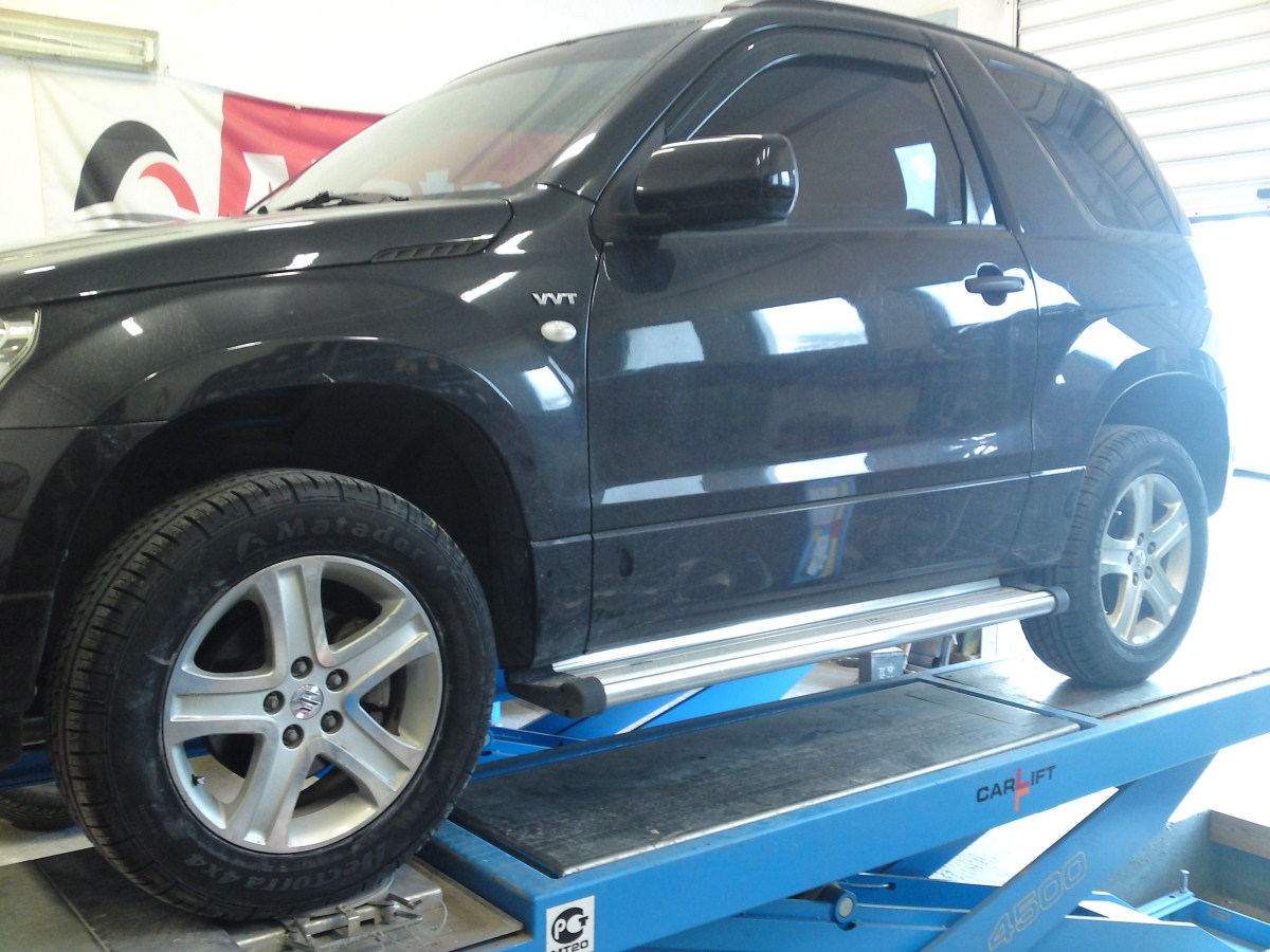

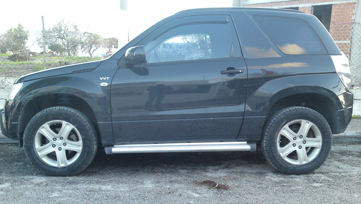

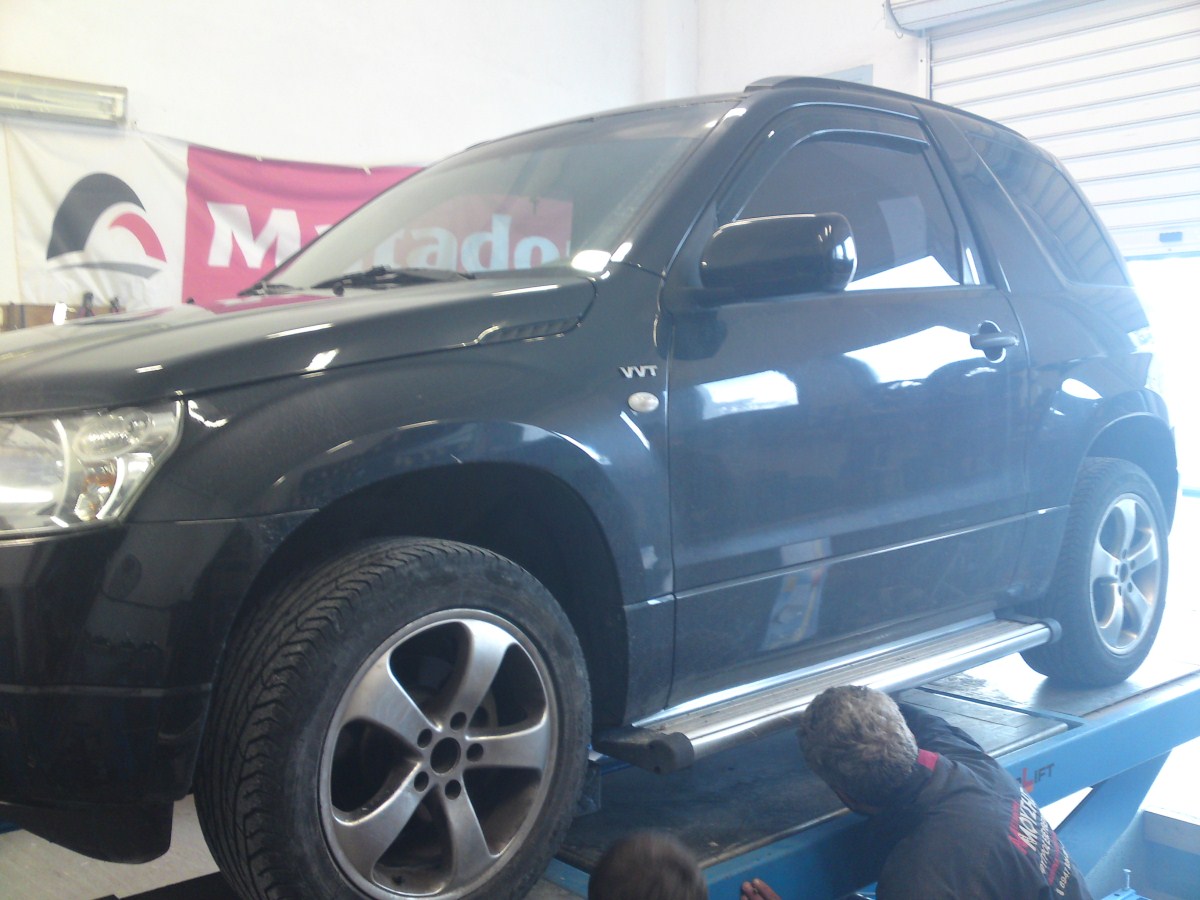

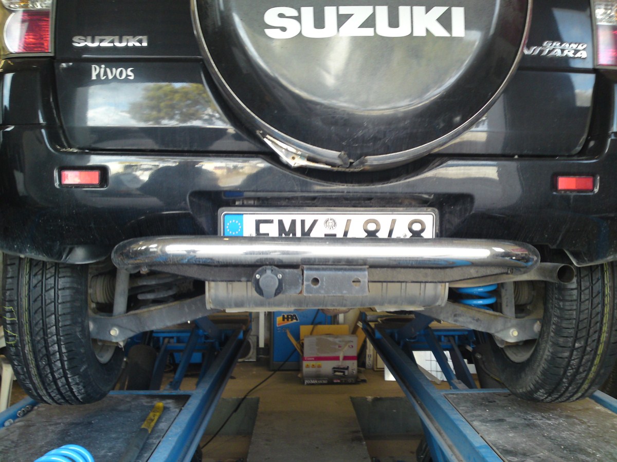

Καλημέρα παιδιά, ιδού το αποτέλεσμα απο ακόμα ένα NGV-3D :wink:
εδώ είμαστε ακόμη με 225/55/17 + μαμά ελατήρια
αριστερά μαμά ελατήριο και δεξιά MAD ελατήριο
...και είμαστε έτοιμοι με 225/65/17 και MAD ελατήρια

manospivos έγραψε:Καλημέρα παιδιά, ιδού το αποτέλεσμα απο ακόμα ένα NGV-3D :wink:
Φίλε manospivos για πες μας εντυπώσεις από τα ελατήρια σε συνδυασμό με τα μαμά αμορτισέρ στο 3πορτο γιατί είναι πιο ελαφρύ από το 5πορτο και με απασχολεί λίγο η συμπεριφορά που μπορεί να έχει. Επίσης πόσα χιλιομετρα τα έχεις τα αμορτισέρ?

Δημοσίευσηαπό manospivos » Κυρ Ιαν 29, 2012 2:58 am
Λοιπόν παιδιά οι εντυπώσεις μέχρι στιγμής είναι θετικές, δεν έχω κάτι άλο να προσθέσω τα έχετε πει όλα, όντως είναι λίγο καγκουρό αλλά με την καλύτερη πλέον (εντός + εκτός) οδηγική συμπεριφορά του σε κάνει να γουστάρεις το τελικό αποτέλεσμα... :wink:
