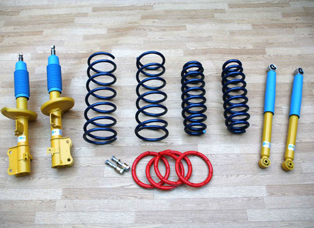

Στο πλαι γραφουν ......PRODUCED BY MOTO-RAGE KOBE JAPAN ??????
http://www.moto-rage.co.jp/
http://www.moto-rage.co.jp/product/part ... /index.php
Τι γινεται??αυτη η εταιρια το κανει παραγγελια στην bilstein και μετα το δινει με την φιρμα της ???και το οποιο πακετο το ονομαζει "TERRA Suspension Kit".???
οπως κανουν οι Ισπανοι στο site mas4x4.com με την ειδικη παραγγελια στα kyb????
Τωρα προσεξτε το μεγεθος των αμορτισερ σε σχεση με το πατωμα-πλακακι , οτι και αν ειναι, το οποιο πρεπει να εχει πλατος καθε κομματι γυρω στα 5 cm περιπου.Μετρηστε ποσα πλακακια καλυπτει καθε αμορτισερ!!!!

Το ειδατε ΚΑΛΑ αυτο το σετ????
Προσεξτε το μεγεθος των αμορτισερ σε σχεση με το πατωμα-πλακακι ,( οτι και αν ειναι αυτο τελος παντων), το οποιο πρεπει να εχει πλατος καθε κομματι γυρω στα 5 cm περιπου.
Μετρηστε ποσα πλακακια καλυπτει καθε αμορτισερ!!!!"ΠΙΘΑΝΟΛΟΓΩ οτι πρεπει να ειναι πληρως ανοιχτα.Γυρω στα 60cm ανοιχτα απο ματι σε ματι.
Κοιταξτε και τα ελατηρια!!!!
ΝΑ ΘΥΜΙΣΩ ΟΤΙ
Συγκριτικο διαστασεων αμορτισερ.
- Original NGV: 340--530
- Kayaba Excel-G (ref.343435): 330--530
- Koni (ref.8240-1256): 344-528
- Dobinsons (ref. GS57-623): 353--540
- Trail-Master (ref.58300 comfort): 344-542
- Trail-Master (ref.57190 comfort): 359-572
- Trail-Master (ref.59630 sport): 364-582
- BOSS 12SA : 353-588
- BOSS 12SA : 344-570
- BOSS 12SA : 336-555
-ProComp EXP-MX6053 : 397-596
-rocky road : 365-605
- ironman IM-12721GR μπροστα +32 mm (version +3.5)
- ironman IM-12722GR πισω 550 mm δηλ. +20mm (version +3.5)
:Μπροστα ελατηρια
- Original: 367 / 15
- Mabilsa ref.1581: 406 / 15
- King-Springs ref.KSFR-46: 375 / 15
- MAD 37
-ironman περιπου σαν τα mabilsa
Πισω ελατηρια:
- Original: 340 / 15.50
- Mabilsa ref.1591: 375 / 15.50
- King-Springs ref.KSRR-47: 345 / 17
- MAD : 34
-Trail master : 38
Τελευταία επεξεργασία από 4troxos και Τετ Δεκ 01, 2010 7:14 pm, έχει επεξεργασθεί 4 φορά/ες συνολικά

Δημοσίευσηαπό johndrama » Τετ Δεκ 01, 2010 6:48 pm
4troxos έγραψε:Το ειδατε ΚΑΛΑ αυτο το σετ????
Ξερουμε ποσο υψος παιρνει ?Φαινεται οτι πρεπει παντως το ασπρο το NGV ειναι μουρλια!!!!

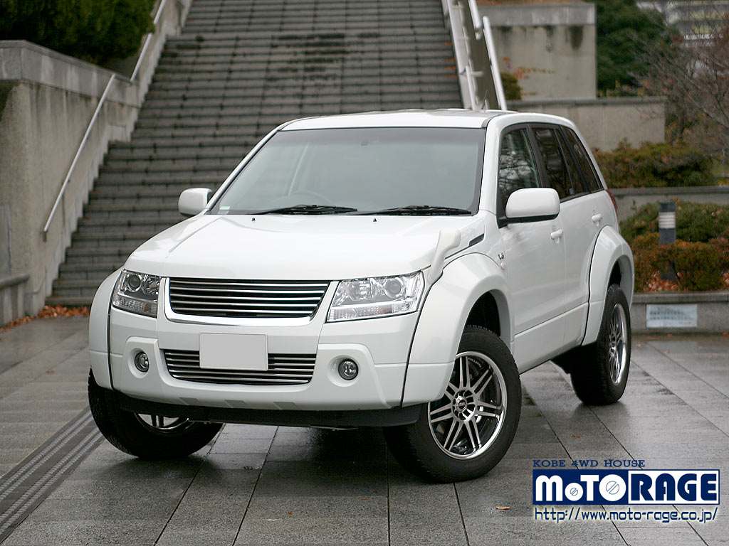

Δημοσίευσηαπό daemonhook » Πέμ Δεκ 02, 2010 1:19 am
Προφανως,απο ο,τι φαινεται και στη φωτο του Χρηστου πιο πανω,(το ασπρο ΝGV της motorage)ειναι πλεον απαραιτητοι οι αποστατες τροχων η κανω λαθος;
NGV '07 2.0 5D
daemonhook
Δημοσιεύσεις: 883
Τοποθεσία: Μεταμορφωση
Λάστιχα: Yokohama Geolandar
Suspension: MAD Springs
Re: ************Προτεινόμενες λύσεις ψηλώματος************
Δημοσίευσηαπό Mastergunner » Πέμ Δεκ 02, 2010 2:06 am
daemonhook έγραψε:Προφανως,απο ο,τι φαινεται και στη φωτο του Χρηστου πιο πανω,(το ασπρο ΝGV της motorage)ειναι πλεον απαραιτητοι οι αποστατες τροχων η κανω λαθος;
Θεωριτηκά + 3 εκ σίγουρα ή ζάντα με αρνητικό offset (20) και θα ΄ναι οκ :think:
