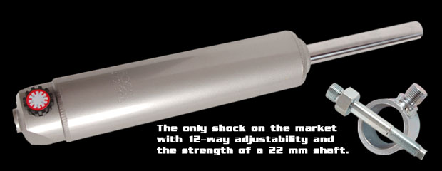

Για τα boss βρεθηκε η ακρη......ΑΠ` THN ΕΥΡΩΠΗ.(ενημερωσα και στην πρωτη σελιδα που γινεται αναφορα στα boss)

Mιας και ειναι πολυ επικαιρο το περιεχομενο της συζητησης ,θεωρησα σωστο να φρεσκαρουμε αυτο το θεμα και να ξανα πω οτι για τα ΠΙΣΩ ρυθμιζομενα αμορτισερ της boss βρεθηκε η ακρη...... http://bosssuspension.eu/contents/en-uk ... _BOSS.html
100% oil filled.(Στον αντιπρόσωπο πρέπει να του υπενθυμίσουμε ότι είναι για το NGV με συνεμπλοκ 11.5mm ,και πρέπει να τοποθετηθούν το πάνω-κάτω γιατί διαφορετικά επειδή είναι βαρέως τύπου βρίσκουν στο ψαλίδι.)

Re: **********Αμορτισερ για μετα το LIFT ************
Δημοσίευσηαπό Tzivitzonis » Σάβ Δεκ 15, 2012 12:04 am
4troxos έγραψε:και πρέπει να τοποθετηθούν το πάνω-κάτω γιατί διαφορετικά επειδή είναι βαρέως τύπου βρίσκουν στο ψαλίδι.
Δηλ με το καλάμι προς τα κάτω Χρήστο;; :think:
Δημοσιεύσεις: 38209
Δημοσίευσηαπό 4troxos » Σάβ Δεκ 15, 2012 12:08 am
Nαι ....και ερχεται ο ρυθμιστης στην πανω μερια του αμορτισέρ.
Αυτο βολευει πολυ για οποιον θελει να κανει συχνα αλλαγη στο στήσιμο του αμαξιού.....ασφαλτο - offroad..

Δημοσίευσηαπό Tzivitzonis » Σάβ Δεκ 15, 2012 12:12 am
Τροφή για σκέψη.... κ.εξ. :idea:
Δημοσιεύσεις: 38209
Δημοσίευσηαπό 4troxos » Σάβ Δεκ 15, 2012 12:21 am
Δεν εχει προβλημα..το ιδιο δουλευει το αμορτισερ.
4troxos
Δημοσιεύσεις: 4852
Τοποθεσία: Zante
Λάστιχα: COOPER AT3-sport2
Δημοσίευσηαπό Tzivitzonis » Σάβ Δεκ 15, 2012 12:23 am
Πάντως αυτό που μου έκανε τρομερή εντύπωση είναι ότι στο καλάμι είναι lego. Δηλ μπορείς να βάλεις είτε καρφί για τα Vitara και τα παλιά Grand, είτε θηλιά για τα New Grand...!! :shock:
