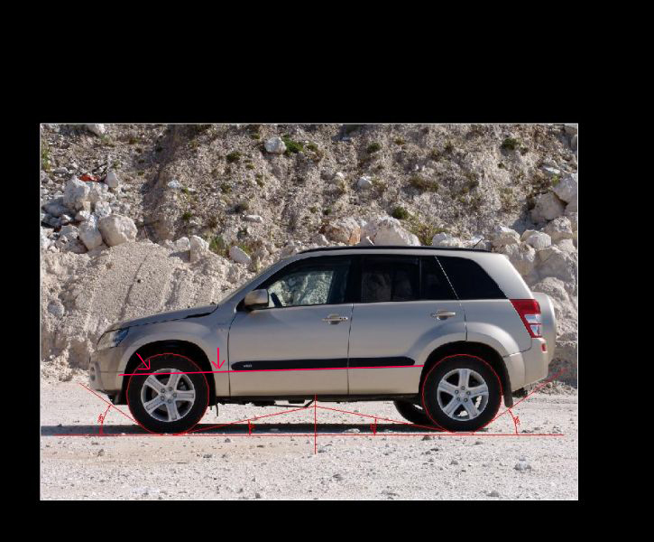

Δημοσίευσηαπό 4troxos » Σάβ Οκτ 10, 2009 2:13 pm
kons έγραψε:-Aπόσταση από το έδαφος εμπρός (μετρημένο ακριβώς κάτω από τον αρμό της πόρτας – φτερό) 32,5 cm
-Aπόσταση από το έδαφος πίσω (μετρημένο ακριβώς κάτω από την πόρτα στην άκρη του θόλου) 34,5 cm .
Μετρησα και εγω στο δικο μου με τα mad και τα yokohmama g012 225/65/17.
Πιεση ελαστικων 2.3 bar μπροστα , 2.2 bar στα πισω λαστιχα.
-Aπόσταση από το έδαφος εμπρός (μετρημένο ακριβώς κάτω από το φτερό) 32,5 cm.ΑΠΟ ΑΥΤΟ ΤΟ ΣΗΜΕΙΟ ΚΑΙ ΚΑΤΩ ΕΧΕΙ ΕΝΑ ΜΑΥΡΟ ΠΡΟΣΤΑΤΕΥΤΙΚΟ.
-Aπόσταση από το έδαφος πίσω (μετρημένο ακριβώς κάτω από την πόρτα στην άκρη του θόλου) 36 cm.
Οπως γινεται κατανοητο με τα MAD το αμαξι εχει μεγαλυτερη κλιση προς τα εμπρος.Τα mad τελικα και εαν δεν κανουμε καποιο λαθος στο σημειο της μετρησης, φαινεται οτι το ψηλωνουν πιο πολυ.
ΕΤΣΙ ΕΞΗΓΕΙΤΑΙ ΓΙΑΤΙ Η ΚΟΚΚΙΝΗ ΓΡΑΜΜΗ ΠΟΥ ΕΒΑΛΕΣ ΔΕΙΧΝΕΙ ΝΑ ΠΗΓΑΙΝΕΙ ΠΙΟ ΨΗΛΑ ΜΕ ΤΑ KING SPRING.

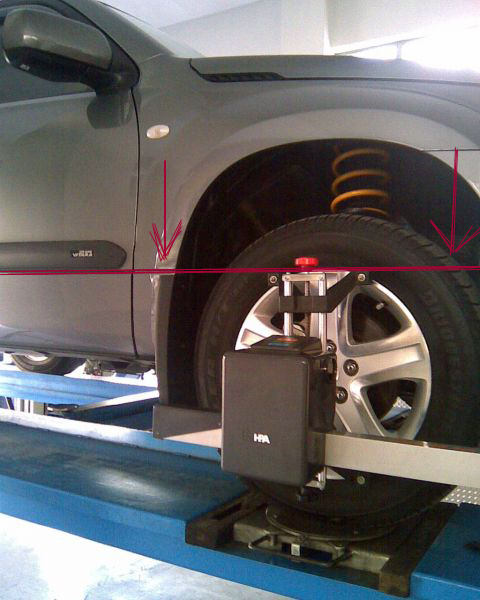

4troxos έγραψε:
-Aπόσταση από το έδαφος εμπρός (μετρημένο ακριβώς κάτω από τον αρμό της πόρτας – φτερό) 32,5 cm.ΑΠΟ ΑΥΤΟ ΤΟ ΣΗΜΕΙΟ ΚΑΙ ΚΑΤΩ ΕΧΕΙ ΕΝΑ ΜΑΥΡΟ ΠΡΟΣΤΑΤΕΥΤΙΚΟ.
Κάτι δεν κατάλαβα μάλλον. Αν με τη κόκκινη γραμμή που τράβηξα και βγαίνει πάνω απο την ζάντα (σημαίνει περίσσότερο ύψος), είναι με τα KS ποιό ψηλά εμπρός και έχω εγώ μετρήσει 32,5 εκ., πώς γίνεται με τα MAD που η κόκκινη γραμμή βγαίνει μέσα στη ζάντα να έχεις την ίδια μέτρηση?. Επίσης αναλύω παραπάνω την διαφορά γωνίας και τι δίνει επιπρόσθετα αυτή σε ύψος. Άσε που δεν θα χρειαζόμουν αυτή την καταραμένη καμπερόβιδα που έτρεχα τελευταία στιγμή να την φέρω απο το σπίτι, αφού δεν έρχονταν με τίποτα στις κανονικές μοίρες (αυτό σημαίνει περισσότερο ύψος!!), το αντίθετο μάλιστα με τα MAD έρχεται μιά χαρά όπως που είπαν.
Κάποιος απο τους 2 μας έχει μετρήσει κάτι λάθος μάλλον.
Την στιγμή που έχω μετρήσει τις γωνίες με τα MAD και είναι μικρότερες εκτός της πίσω αναχώρησης κατά 2 μοίρες (29) χωρίς κοτσαδόρο, ενώ με KS είναι 27 με κοτσαδόρο (χωρίς κοτσαδόρο πόσα θα ήταν?) πώς γίνεται με απλά μαθηματικά να βγεί ποιό ψηλό το MAD?? :shock: νομίζω είναι λιγάκι δύσκολο.

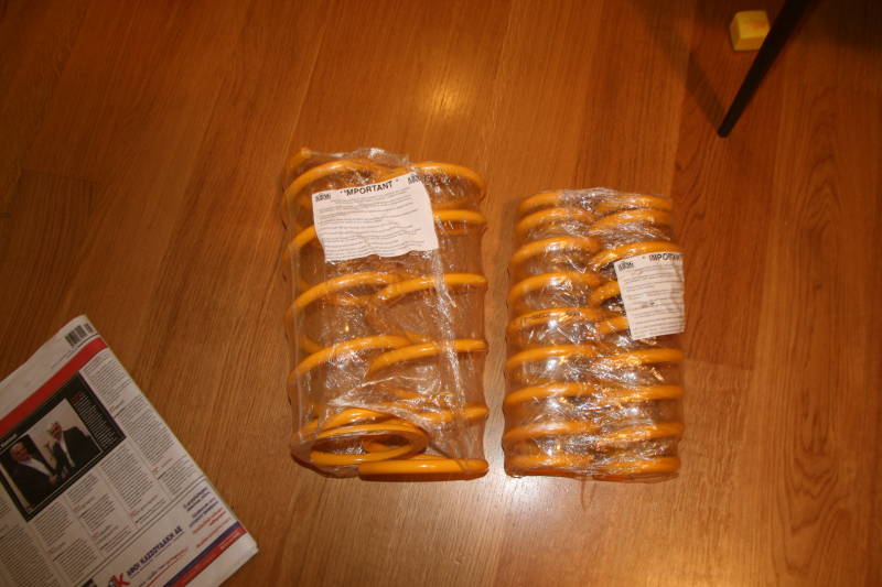

Ελατήρια King Springs
Η αγορά έγινε δια μέσω του αντιπροσώπου της king springs στην Ευρώπη http://www.outback-import.com
Η επικοινωνία με υπεύθυνο τον Patrice Ryder, email: patrice.ryder@outback-import.fr.
Τεχνικές λεπτομέρειες:
Προέλευση: Αυστραλία - www.kingsprings.com.
Εμπρός ελατήρια: KSFR -46
Πίσω .. : KSRR-47
Για το GV 2006 > 2L, 5πορτο.
Συνολικό κόστος : 550 τα ελατήρια + 35 καμπερόβιδες + 100 εργασία = 685 ευρώ
1. Σηκώθηκε γενικά κατά 4,5 cm περίπου.
-Aπόσταση από το έδαφος εμπρός (μετρημένο ακριβώς κάτω από τον αρμό της πόρτας – φτερό στο χαμηλότερο σημείο) 32,5 cm
-Aπόσταση από το έδαφος πίσω (μετρημένο ακριβώς κάτω από την πόρτα στην άκρη του θόλου, στο χαμηλότερο σημείο) 34,5 cm
-Διαφορά 2 εκατοστά πιο ψηλά πίσω.
-Το μπροστινό μέρος σηκώθηκε κατά 0,2 μοίρες (μετρημένο με γωνιόμετρο στην πόρτα), σχέση με το αρχικό, (αλλαγή κλισης στο εμπρός μέρος με ελαφρύ σήκωμα). Αυτό το 0,2 της μοίρας αντιστιχεί με 0,5% ή με 4 mm/m. Δηλαδή αν έχουμε κέντρο με κέντρο άξονα τροχών στα 3 μέτρα αυτό ισούτε με 4 mm x 3 m = 1,2 cm (12mm) παραπάνω ύψος εμπρός σε σχέση με το "μαμά".
Επίσης η διαφορά ύψους, όπως έχω πεί ήδη, πίσω με εμπρός είναι στα 20 mm (πίσω είναι πιό ψηλά).

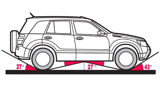

Γωνίες
1. Γωνία προσέγγισης 43 (από 29 μοίρες του κατασκευαστή)
2. Γωνία ράμπας 27 (από 19 μοίρες του κατασκευαστή)
3. Γωνία αναχώρησης 27 με κοτσαδόρο (τον αποσπώμενο). Από 27 μοίρες του κατασκευαστή χωρίς κοτσαδόρο. Όσοι δεν έχουν κοτσαδόρο έχουν μεγαλύτερη γωνία την οποία όμως δεν ξέρω (στην περίπτωση τοποθέτησης KS σε άλλο GV).

Για να βοηθήσω ακόμη περισσότερο προέκτηνα μια γραμμή, την γραμμή της πόρτας και την έβαλα στις 2 παρακάτω φωτογραφίες. Όπου φένεται απο ποιό σημείο του μπροστινού τροχού περνάει. Είναι ευδιάκριτη η διαφορά νομίζω και αυτό σημαίνει παραπάνω εκατοστά σε ύψος.
Με τα MAD
Με τα KS
διαβαζωντας κ βλεποντας μου δημιουργηθικε μια απορια σε σχεση με τις φωτογραφιες κ τις ευθειες που χρησιμοποιητε κ συγκεκριμενα αυτη την γραμμη απ τα πλαινα προστατευτικα τις πορτας . κ αναρωτιεμε αν παιζει ρολο η γωνια ληψης της φωτογραφιας κ ποσο επηρεαζει την μετρηση εαν κ εφοσον εγινε πανω στην φωτογραφια ; ηταν μια απολαυστικη αναλυση απ ολους σας μπραβο !!!!!!!!!

Δημοσίευσηαπό haritak » Πέμ Δεκ 17, 2009 8:04 pm
Ηρθαν και τα δικά μου KS.
Φώτο απο το πακετάρισμα, η εφημερίδα για να έχετε μια εικόνα για το μέγεθος.
Αριστερά τα KSFR-46 (για μπροστά) και Δεξιά τα KSRR-47 για πίσω.
Διαστάσεις
Οι διαστάσεις είναι στο περίπου. Ειδικά την διάμετρα την έβγαλα απο την περίμετρο.
KSFR-46 : Μήκος 37,5cm
Περίμετρος : 4,9cm (Διάμετρος : 1,56cm)
KSRR-47 : Μήκος 34,5cm
Περίμετρος : 5,4cm (Διάμετρος : 1,7cm)
