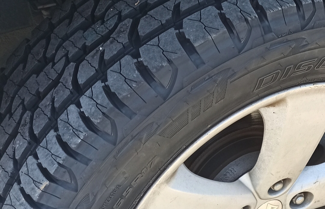

Δημοσίευσηαπό georgeke » Τετ Ιουν 23, 2021 8:25 pm
Επιτελους βρεθηκε αξιος αντικαταστατης των Yokohama geolandar G012.
Εβαλα τα Cooper ATT που εκτος απο την αποδοση τους στο δρομο και στο χωμα με ικανοποιησαν και με την εμφανιση του πελματος που θυμιζει σαν all terain τα παλια yokohama σε αγριαδα.
440 ευρω τοποθετημενα σε διασταση 225/65R17.

Καλοτάξιδα Γιώργο, πολλά και ασφαλή χιλιόμετρα να έχουν.
