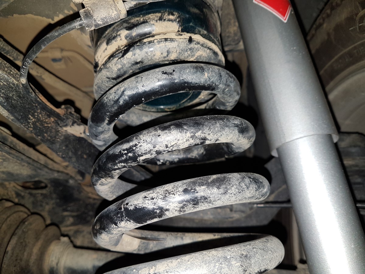

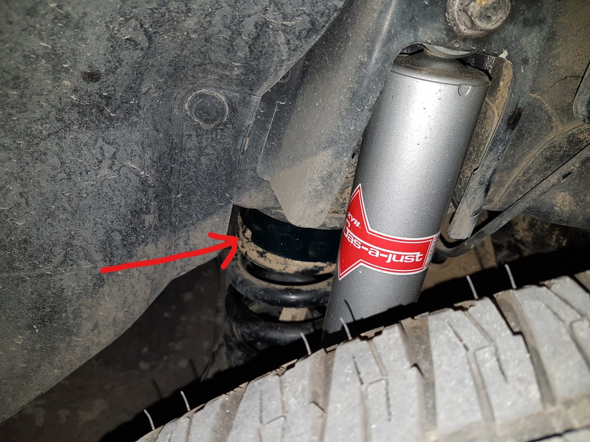

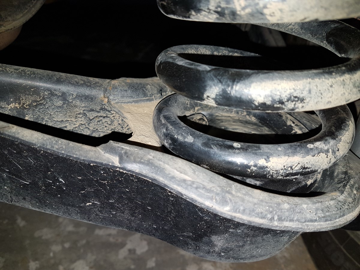

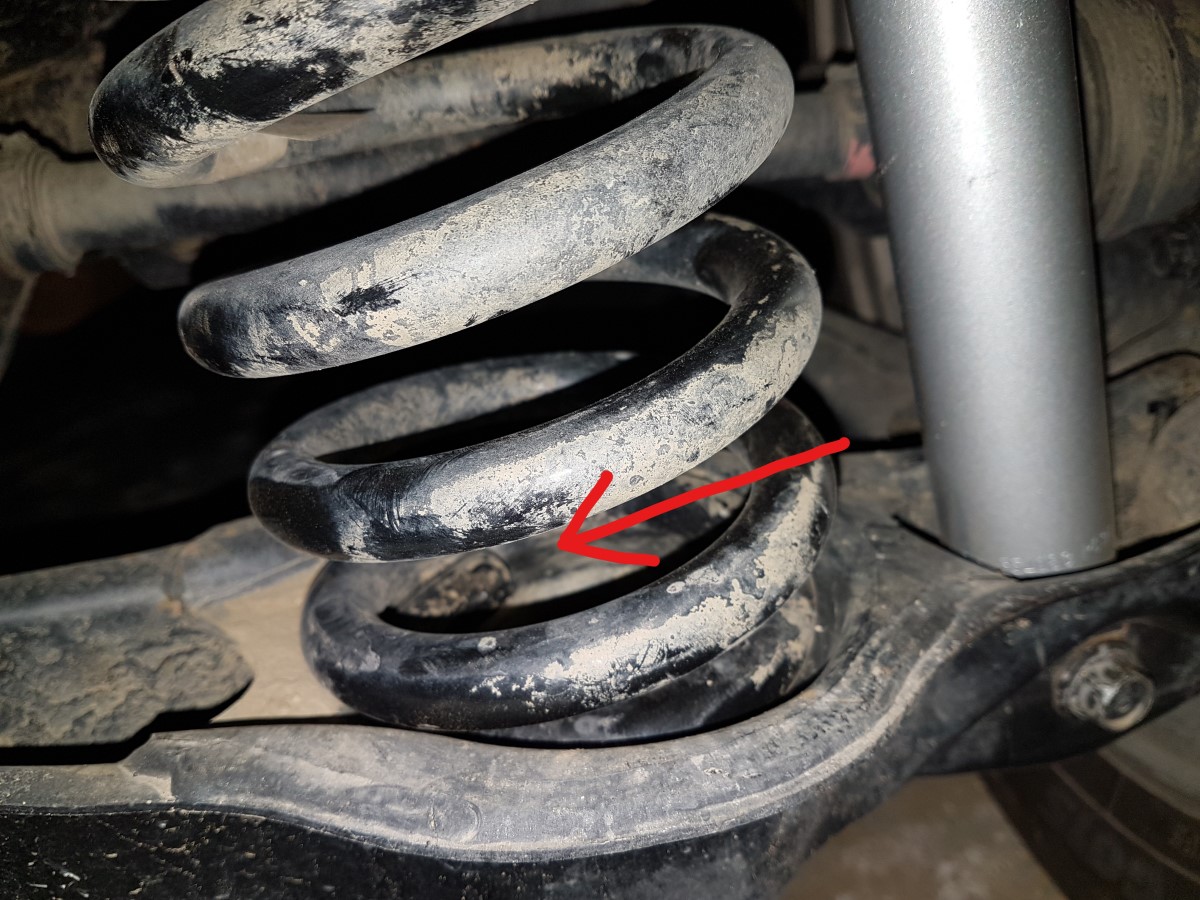

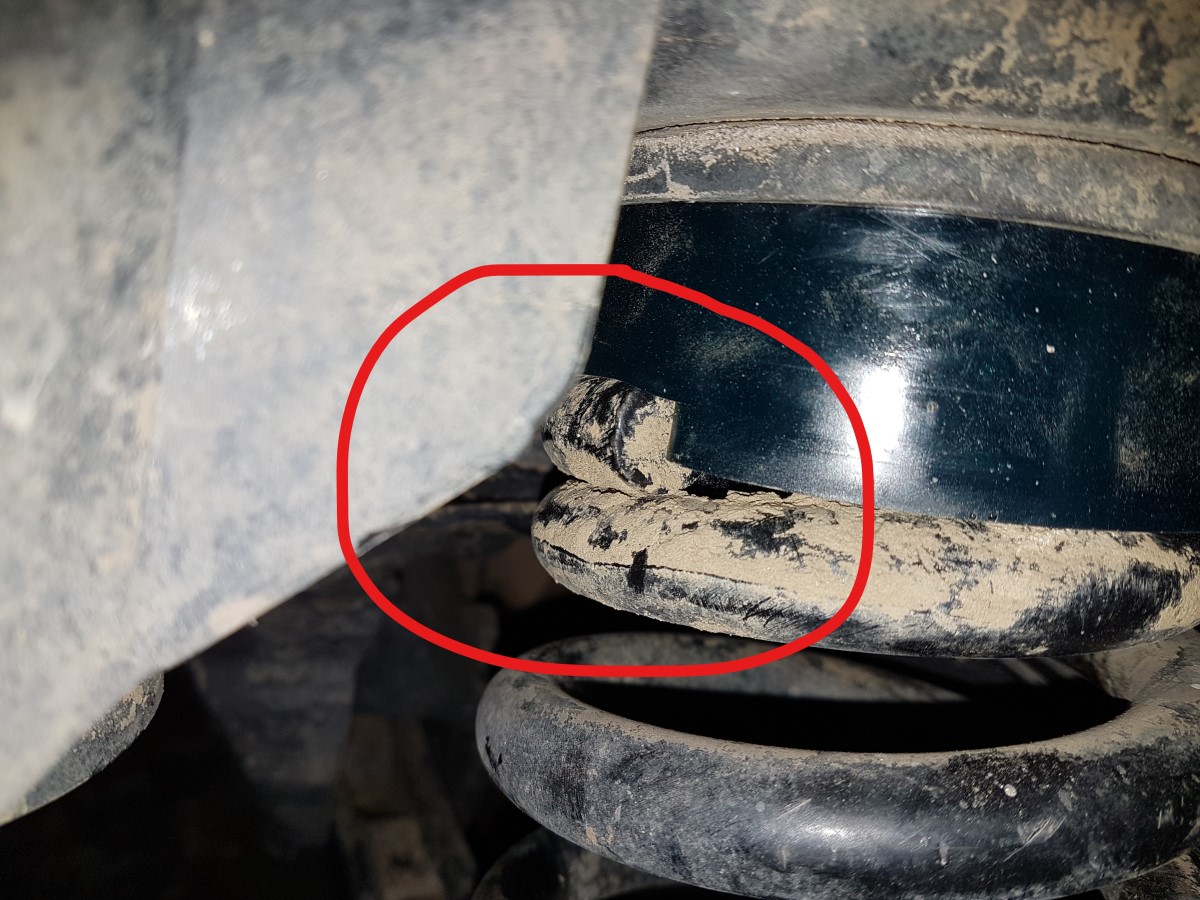

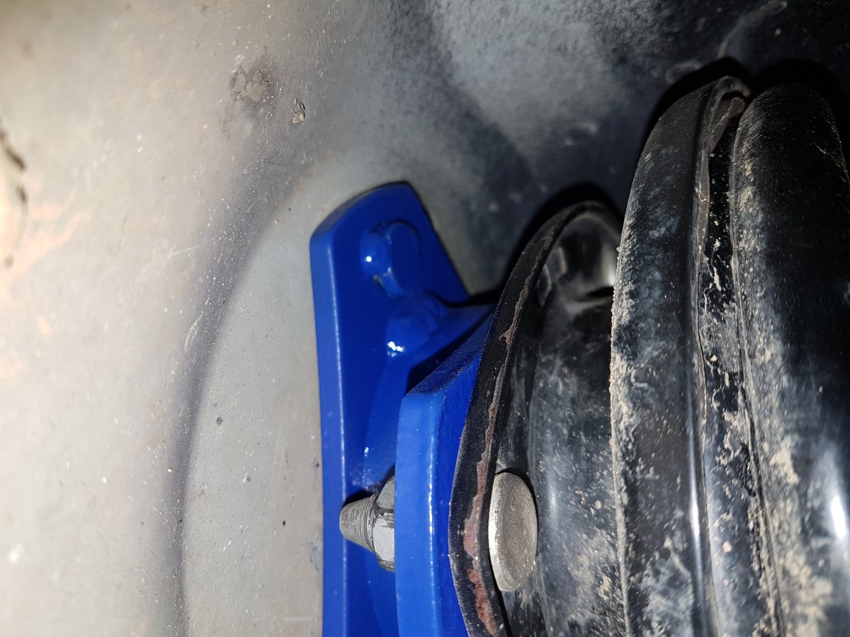

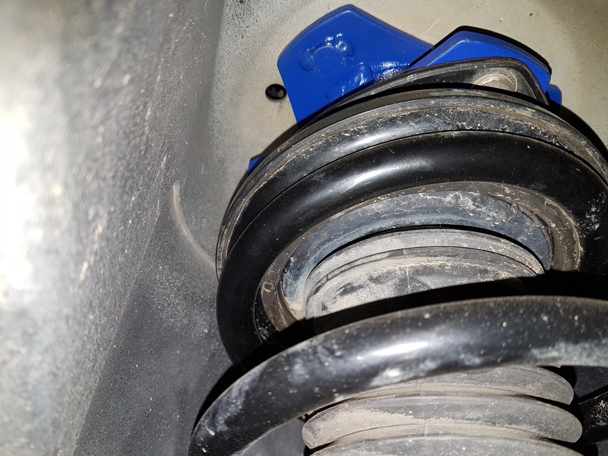

Η προσθηκη "κουμπωνε" μόνο στην μια πλευρά του ελατηριου γιατι απο την αλλη που το δοκιμασα "επαιζε μεσα. Στην επανω βαση του ελατηριου μετα την αφαίρεση της λαστιχένιας, εργοστασιακης, βάσης ταιριαζε ακριβως με πολυ καλη εφαρμογη χωρις να θελει βίαιες κινησεις. Απο την αλλη μερια η προσθηκη ειναι τελείως επίπεδη οποτε αν την βαλεις απο κατω δεν παταει γιατι η κατω βαση του ελατηριου ειναι ανισόπεδη και τραμπαλιζε δεν κουμνωνε πουθενα. Αν μπορέσω θα βαλω φωτο αυριο.

Δλδ φιλε εβαλες τα ΟΜΕ ελατηρια +4 και αποστατες +4,5 ολα μαζι?
Καμπεροβιδες μπροστα?Στην ευθυγραμμιση ηρθε οκ?

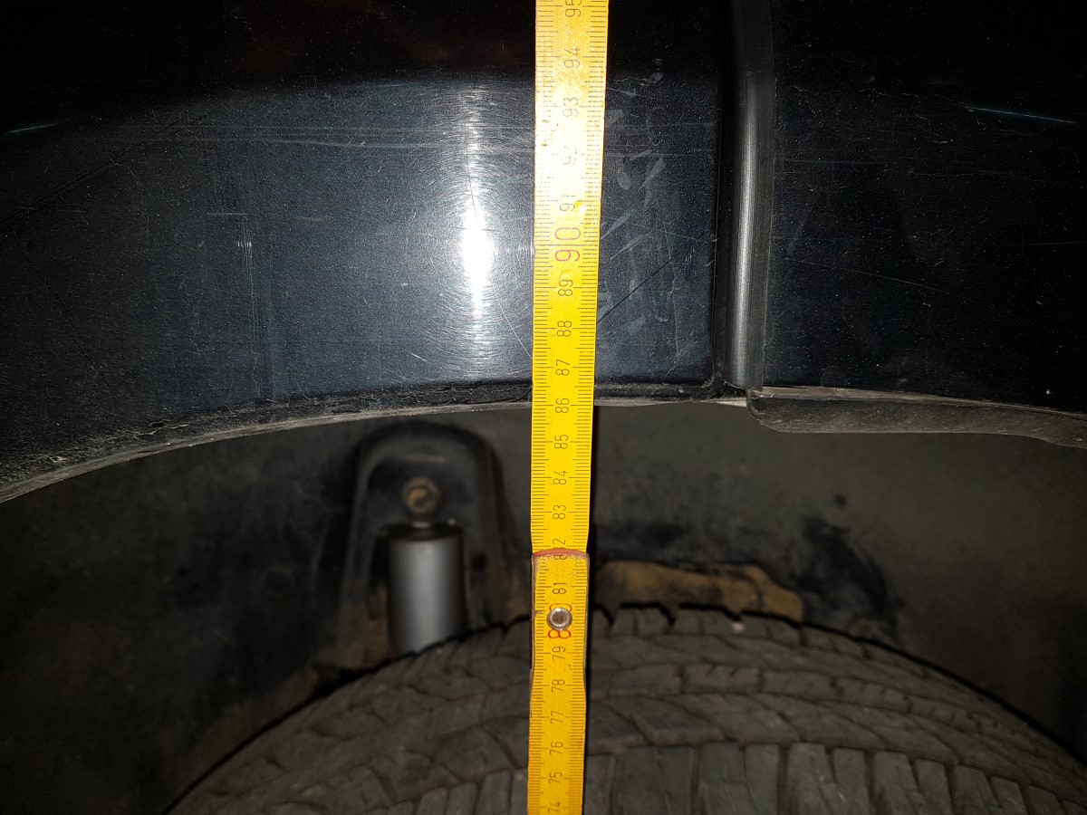

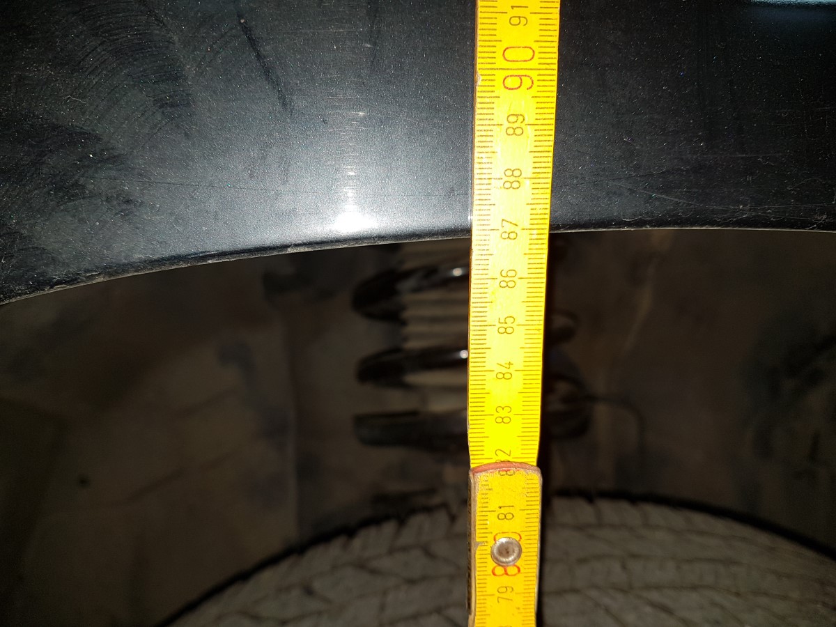

Παναγιώτη οι μετρήσεις ύψους που παραθέτεις πιο πάνω είναι με το ΚΙΤ και τα ΟΜΕ ελατήρια σωστά?
Με αυτό το setup είχες κάποιο θέμα ή απλά ήθελες κάτι παραπάνω κ έκανες όσα έχεις κάνει μέχρι σήμερα...
Σε ρωτάω γιατί απο τους 4,5 πόντους που πήρα δεν είμαι ικανοποιημένος κ σκέφτομαι να βάλω κ τα ΟΜΕ.

Οι μετρησεις ειναι με ΟΜΕ και προσθηκες μαζι.

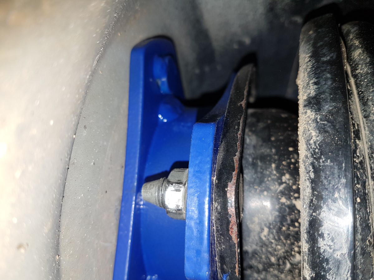

Δεν μου εφτανε το υψος οποτε μετα κατεβασα το υποπλαισιο και προσθεσα και 30mm προσθηκες επιπλεον.

Μην ξεχνάτε ότι όσο ψηλώνετε το ngv τόσο το κάνετε σαν σανίδα.. το κρέμασμα ειναι περιορισμένο, στο τέλος δεν θα έχετε καθόλου κρέμασμα..
Προσωπικά θεωρώ τα 45mm ως ταβάνι.. απο κει και πάνω χάνεις.
