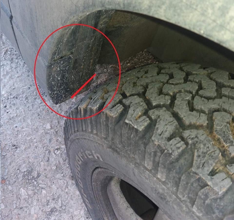

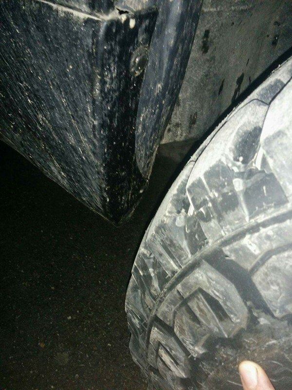

η "περιποιηση" στα πλαστικα ηταν ελαχιστη και φαινεται και στις παρακατω φωτογραφιες
αφαιρεθηκε το κατω κλιψακι και στο πισω μερος του θολου μας βοηθησε ενα ζιπακι για να κραταει απλα τον θολο πιο μεσα
αυτη τη φωτογραφια μου την εστειλε ο αντωνης :clap: οταν προσπαθουσα να τον εξηγησω ακριβως το τι εκοψα πισω απο τον θολο ( και ειναι το μοναδικο σημειο που χρησιμοποιηθηκε τροχακι :drool: :drool: :whistle: :lol: )
και γενικοτερα στις πισω ροδες και στον προφυλακτηρα δεν χρειαστηκε καμια απολυτως παρεμβαση!!!

Το κόψιμο στο πίσω μέρος του μπροστινού θόλου πιθανόν να μην είναι απαραίτητο στα 30" εαν οι ζάντες ή τελοσπάντων το ΕΤ σου ειναι εργοστασιακό**.(τα 29,3" ή 225/75-16 μπαίνουν σίγουρα) Ο μπροστινός θόλος κάνει μια εσοχη τόσο στο μπροστά όσο και στο πίσω μέρος για να χωνευει η ρόδα όταν στρίβει. Εαν έχεις αποστάτες οι ρόδες είναι εκτός εσοχής. Τό ιδιο πρόβλημα είχα και γω και έκανα ανάλογη επέμβαση στον θόλο. Επίσης ένα άλλο σημείο που βρίσκει σίγουρα είναι το μπροστά φρυδάκι(κάτω απο τον προφυλακτήρα) που εαν διακρύνω καλά ο Παντελής το έχει βγαλμένο(εγω το έχω κομμένο)
**Στην συγκεκριμένη περιπτωση ήταν απαραιτητοι οι αποστάτες λόγω 15αρα ζάντας

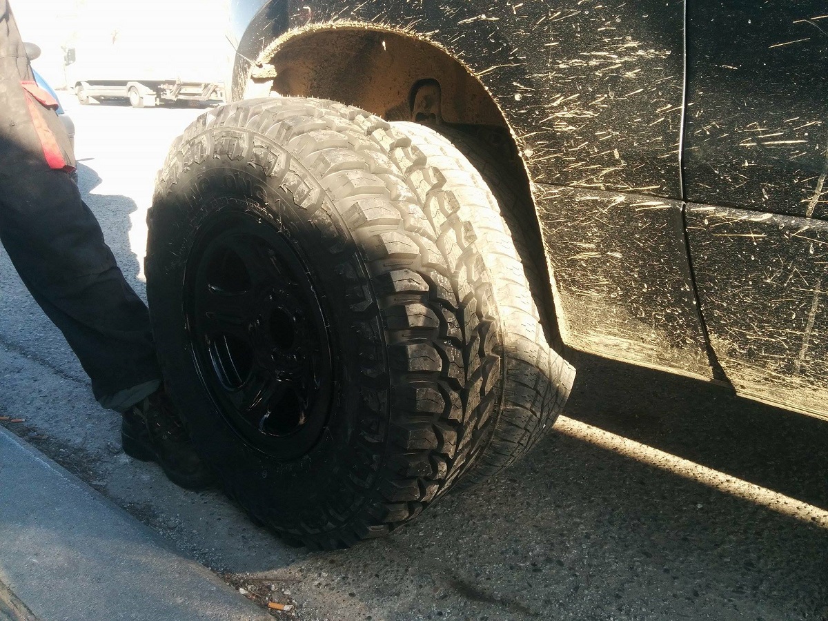

Δημοσίευσηαπό pantelisdiam » Κυρ Μαρ 12, 2017 11:57 pm
στην αρχη ειχα δοκιμασει τις 15αρες με 30αρια λαστιχα ενος φιλου
για να τα βαλω χωρις τους αποστατες ειχα βγαλει τις δαγκανες και σε εκεινη την περιπτωση δεν χρειαζοταν κανενα απολυτως κοψιμο
τα πραγματα ομως με 3ποντους αποστατες ειναι πολυ διαφορετικα :think: :think:
επισης ξεχασα να ενημερωσω οτι :naughty: :naughty: :naughty: ΔΕΝ ΜΠΑΙΝΟΥΝ :naughty: :naughty: :naughty: ολες οι 15αρες με το ιδιο καρε!!!
ειχα δοκιμασε και μανισες αλουμινιου απο wrangler και δεν εμπαιναν διοτι ειχε διαφορετικα νευρα απο μεσα
οι ζαντες που τελικα μας εκαναν το χατιρι να μπουν ειναι οι μανισιες απο grand cherokee
