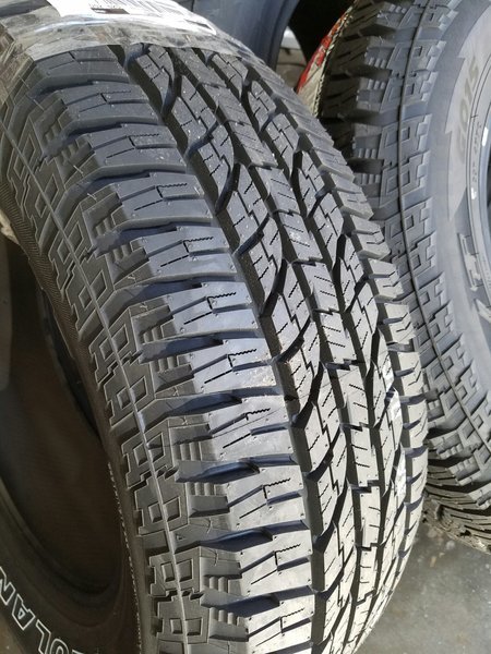

αυτο εχω τωρα αυτο ειδατε στην συναντηση

Δημοσίευσηαπό Μαρία » Τρί Δεκ 20, 2016 4:21 pm
δεν εβαλα τα "lt" γιατι καπου διαβασα οτι ειναι για αυτοκινητα που κινουντε συνεχως στο χωμα΄. τεσπα, ισως θα πρεπε να εφαζα αυτα. 8)

Δημοσίευσηαπό panoshm » Τρί Δεκ 20, 2016 4:26 pm
Ε, μετά και από αυτά, πλέον ξεκαθάρισε το τοπίο, οπότε προσοχή στο τι ελαστικό θα παραγγείλει κάποιος :D

Δημοσίευσηαπό Lefkoulis » Τρί Δεκ 20, 2016 4:44 pm
Παιδιά σε πολλά λάστιχα αν όχι όλα, υπάρχει το LΤ & P metric. Στα Hancook που φορώ πλέον υπήρχε η επιλογή. Εγώ εβαλα τα lt γιατί τα p metric είναι λιγότερο ενισχυμένα και περισότερο για highway driving επειδή είναι και πιο ελαφριά που σημαίνει και πιο οικονομικά. Θυμάμαι οτι και κάποια νούμερα και στα bf goodrich είχαν lt και p metric. ;-)

Δημοσίευσηαπό kostasgal » Τρί Δεκ 20, 2016 4:52 pm
Επειδή θέλω να τα βάλω μετα τις γιορτές (σε 235/60/16) να τα παραγγείλω ως YOKOHAMA GEOLADAR A/T G015 LT METRIC. Σωστά;

Δημοσίευσηαπό Μαρία » Τρί Δεκ 20, 2016 4:56 pm
εαν θες τα εινσχυμενα, ναι!

Re: New YOKOHAMA GEOLANDAR A/T G015
Δημοσίευσηαπό riverman » Τετ Δεκ 21, 2016 9:22 am
LT=light truck (Ελαφρύ φορτηγό) :!:
P= passenger (Επιβατικό)
Κατ' αρχή, τα LT νούμερα είναι για Ελαφρύ φορτηγό (πχ 225/75/16) και τα P νούμερα είναι για "Επιβατικό" (πχ 225/70/16) και δεν είναι τα ίδια.
Για τα ΥΟΚΟΗΑΜΑ, τα LT νούμερα δεν βγαίνουν και σε P :!:
Όλα τα LT νούμερα έχουν ίδιο πέλμα (πιο άγριο) και όλα τα P νούμερα έχουν ίδιο πέλμα (λιγότερο άγριο).
Οι διαφορές έχουν να κάνουν με τη κατεύθυνση που δίνει ο κατασκευαστής για τη χρήση του ελαστικού και βεβαίως έχει να κάνει με τη κατασκευή του ελαστικού (κυρίως μεγαλύτερη αντοχή του ελαστικού σε φορτία, σκισίματα κλπ) αλλά υπάρχουν και διαφορές στο πέλμα με τα LT νούμερα να έχουν πιο βαθύ και πλατύ πέλμα.
Δείτε το του panoshm στη προηγούμενη σελίδα και και , που λέει τα σχετικά.
