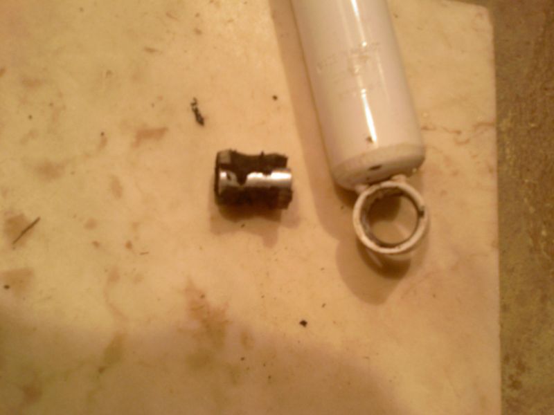

για να μην χαθουμε ας συζητισουμε εδω το θεμα του σινεμπλοκ.
με ενα ψάξιμο στο internet παρατήρησα οτι το σινεμπλοκ είναι κατι που ειναι αναλώσιμο.
οσο πιο μαλακό ειναι τοσο πιο εύκολα χαλάει και κομματιάζετε αλλα απο την αλλη μεριά οσο πιο μαλακό τοσο πιο πολλούς κραδασμούς απορροφάει.
τα σινεμπλόκ πολυουρεθάνης ειναι η λυση αν και ειναι λιγο ακριβα.
μετά την τοποθέτηση ρυθμιζόμενης ανάρτησης, ελατητηρίων ή αντιστρεπτικής, είναι η αντικατάσταση των σινεμπλόκ. Τα εργοστάσια χρησιμοποιούν λαστιχένια σινεμπλόκ προκειμένου να μειώσουν τους κραδασμούς και να προσθέσουν άνεση και σιγουριά στο αυτοκίνητο. Το πρόβλημα όμως των ελαστικών σινεμπλόκ είναι ότι ενώ προσθέτουν άνεση στο αυτοκίνητο, μειώνουν την απόδοση των μερών της ανάρτησης.Τα σινεμπλόκ αυτά επιτρέπουν την αυξημένη κίνηση των μερών της ανάρτησης, κάτι το οποίο δε συμβάλει σωστά στις ρυθμίσεις. Σε μια μεριά του αυτοκινήτου – κι ενώ αυτό φοράει τα εργοστασιακά σινεμπλόκ – κάτω από συνθήκες φορτίου τα σινεμπλόκ παραμορφώνονται, και αναλογα σε πιο σημείο είναι τοποθετημένα, μεταβάλλουν τη γωνία κάμπερ και τη σύγκλιση. Έτσι, το αυτοκίνητο είναι πολύ λιγότερο προβλεψιμο και ασταθές κατά την οδήγηση. Τοποθετώντας σινεμπλόκ πολυουρεθάνης μειώνουμε την παραμόρφωση, κάνοντας το αυτοκίνητο περισσότερο προβλέψιμο και σταθερό κάτω από υψηλά φορτία και μεταφερόμενα βάρη. Μπορεί βέβαια τα σινεμπλόκ να προσθέτουν λίγο συντονισμό, αλλά σε σχέση με την απόδοσή τους, το γεγονός αυτό μπορεί να παραβλεφθεί.

Δημοσίευσηαπό antstudio » Δευτ Αύγ 25, 2008 12:24 pm
Τώρα με αυτό που έγινε σε εσένα και στον Γιώργο....
βλέπω τον καλιακούδα να πουλάει το rocky road... :D
...Πλάκα κάνω!!! :lol: :lol:
Άμα σου κάνουν κάποια διάγνωση alex από το πως έγινε δηλ. μήπως καταπονήθηκε πιο εύκολα
λόγο αλλαγής camper??? ενημέρωσε μας!!! :wink:

Δημοσίευσηαπό alex23 » Δευτ Αύγ 25, 2008 2:01 pm
μπραβο βρε Φανη!
αυτό ακριβώς εχει φαγωθεί.
αυτο το σινεμπλοκ που φαγώθηκε μας το δώσανε μαζι με τα αμορτισέρ.
και ήταν χρώμα μαύρο

Δημοσίευσηαπό alex23 » Δευτ Αύγ 25, 2008 2:21 pm
Having driven the GV around a bit, it's got an enough squeak from the back suspension somewhere... read up on the 'net about it and others have experienced the same thing... so started thinking about it...
So if your Rocky Road kit squeaks at the back, try changing the insert sleeves that come with the kit, they give you a few alternatives, use one that comes to the end of the bush... and if possible replace those rubbery ones with some "proper" Polyurethane ones
αρα ειναι απόλυτα φυσιολογικό να έχουν φθορά αυτά τα λαστιχάκια και το κιτ αν τα αλλάξεις είναι μια χαρα!
antsudio αν θέλεις να παραγγείλουμε και για εσένα! :wink:

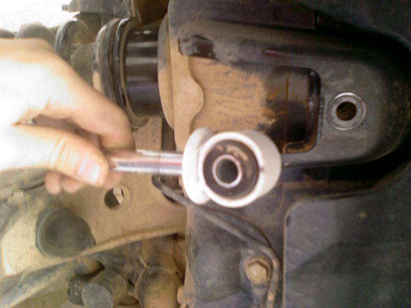

Δημοσίευσηαπό alex23 » Δευτ Αύγ 25, 2008 10:16 pm
όπως μπορείτε να δειτε εδω ειναι το φαγωμένο σινεμπλοκ!
του έβαλα λιγο λαστιχοταινια μεχρι να ερθει το καινούριο
