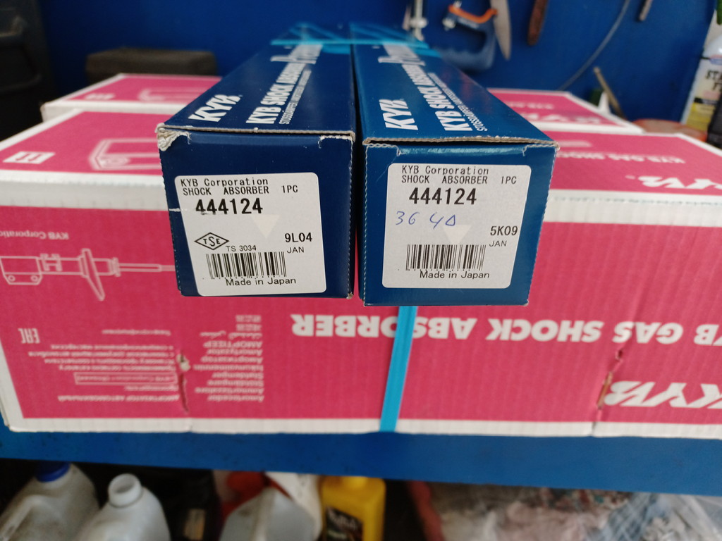

Ο κωδικός 554083 δεν βγαίνει πια καταργήθηκε από την KYB.
Ο νέος κωδικός είναι ο 444124. Είναι μαύρα τα αμορτισέρ ιδίου μήκους ανοιχτά και εχουν αντικαταστήσει τα ασημί.Τα έβαλα σήμερα και σύντομα θα γίνει και η παρουσίαση.Είναι λαδιού και έχουν καλύτερη απορρόφηση κραδασμών.
Αυτά από του ISUZU D MAX είναι κοντύτερα.

Αυτά είναι τα νέα. Ίδιο μήκος με τα ασημί.

antonis1627 έγραψε:Ο κωδικός 554083 δεν βγαίνει πια καταργήθηκε από την KYB.
Πάνο τα 554083 όπως γράφω δεν βγαίνουν πια αντικαταστάθηκαν όπως είπε ο έμπορας όταν δόθηκε η παραγγελία και πήρα αυτά με τον κωδικό που έγραψα. ;-) .
