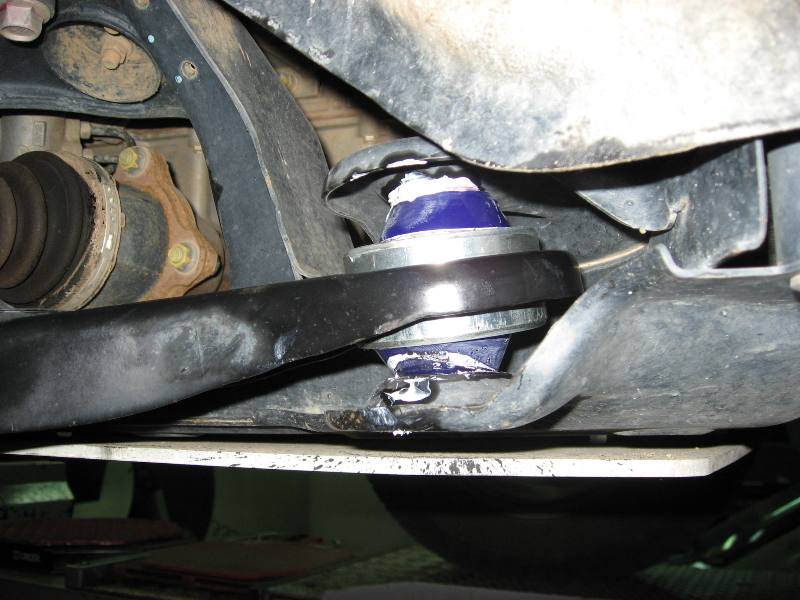

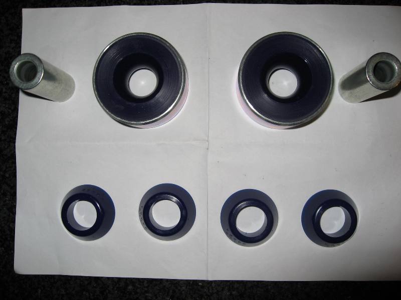

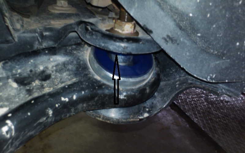

Φάνη, το σετ των silent block που είχες, είχε όλα τα κομμάτια ρε φίλε? Τα κωνικά κομμάτια τα δικά σου που είναι?
Κοίτα τις διαφορές :arrow:
Το δικό σου
Του Λάζαρου τα εξαρτήματα που είχε στο κιτ που αγόρασε :arrow: viewtopic.php?f=22&t=10652&start=30#p212178
Λάζαρου εξαρτήματα
Και εδώ τοποθετημένα :arrow: viewtopic.php?f=22&t=10652&start=75#p225178
Λάζαρου τοποθετημένα
Νομίζω ότι ο GEORGE.B που τα είχε τοποθετήσει του Λάζαρου μπορεί να το επιβεβαιώσει, μην σε αναστατώσω τσάμπα!
Γιατί αυτή η διαφορά?

panoshm έγραψε:Φάνη, το σετ των silent block που είχες, είχε όλα τα κομμάτια ρε φίλε? Τα κωνικά κομμάτια τα δικά σου που είναι?
Το δικό σου
τα δικα του τα κρατησα για να τα βαλω στα δικα μου....
αχαχαχαχαχαχαχαχαχαχαχαχαχαχαχαχαχα..........
μην βιαζεσαι να μιλησεις πανο... :wink:

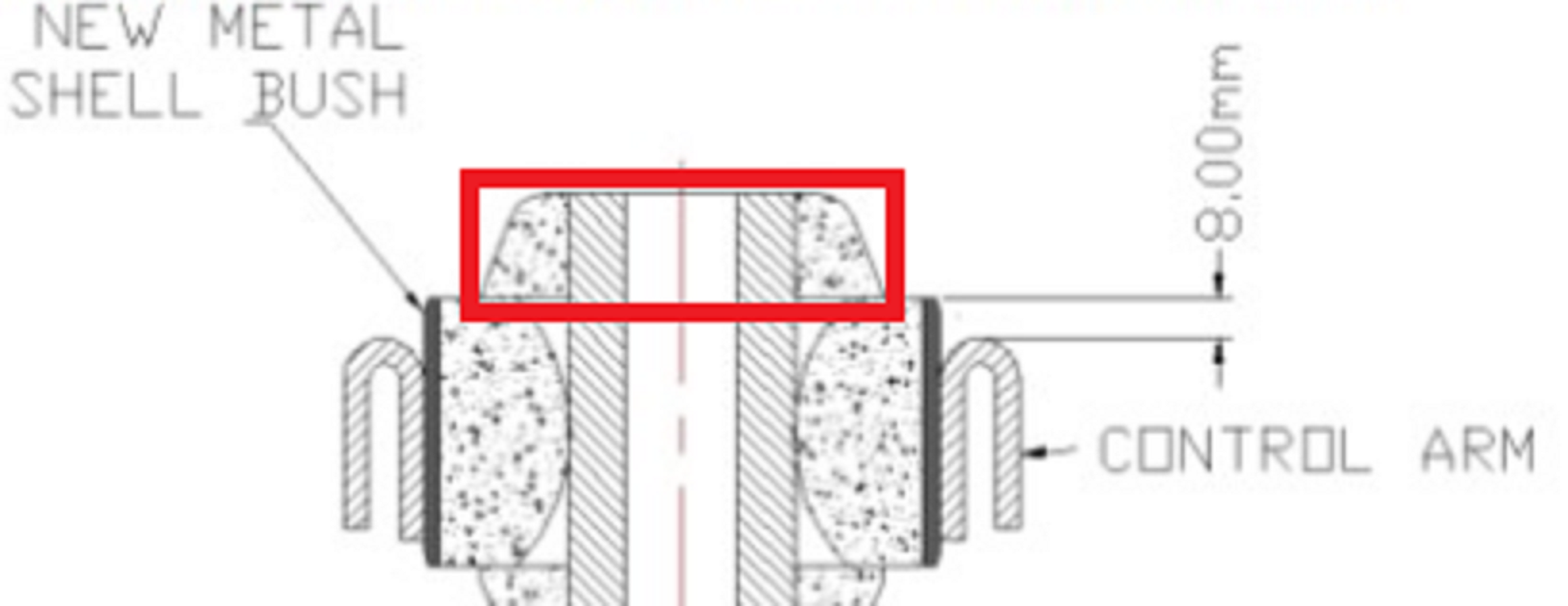

Αυτά τα κωνικά που λείπουν στο αμάξι του Φάνη , είναι αυτά που κρατούν το μπράτσο κεντραρισμένο στη μέση του silent block (στο πάνω - κάτω ) .
Δεν μπορώ να δω στη φωτο αν υπάρχει τοποθετημένο το κάτω , πάντως το πάνω λείπει .
Πως όμως στα σκαμπανεβάσματα του δρόμου , δεν κοπανάει το ψαλίδι πάνω κάτω , από τη στιγμή που λείπει το πάνω ή και τα δύο κωνικά ??? :think:
Λογικά έπρεπε να ακούει τρελό θόρυβο στο δρόμο , ακόμα και κατά το ξεκίνημα και το φρενάρισμα , αφού το μισό silent block λείπει :think:
Βρε μήπως είναι άλλος τύπος αυτά τα silent blocks ? Μήπως δουλεύουν διαφορετικά ? :think: :think: :think:

πηγες στο αμαξι του φανη και ειδες οτι λειπουν??????
στην φωτο ειναι κρεμασμενο το ψαλιδι και δεν φαινονται...
μην δημοσιευετε πραγματα για τα οποια δεν ειστε σιγουροι..δεν ειναι ωραιο...

Δημοσίευσηαπό panoshm » Δευτ Μαρ 19, 2012 12:45 am
Φωτογραφία είδα, για την φωτογραφία μίλησα. Αν δεν ήταν σωστή η φωτογραφία δεν θα έπρεπε να ανέβαινε για να μην το δει κάποιος που θέλει να βάλει το ίδιο και πάει και το βάλει λάθος.
Το φόρουμ είναι για μοίρασμα γνώσεων και πληροφοριών και αυτές θα ήταν καλό να είναι και σωστές :wink:
ΥΓ: καλό θα ήταν να μην παρεξηγιόσουν τόσο εύκολα, δεν είπα ότι έχει μπει λάθος, ρώτησα για τα εξαρτήματα στο σετ, είναι πολύ απλό :wink:

Δημοσίευσηαπό Επισκέπτης » Δευτ Μαρ 19, 2012 1:01 am
panoshm έγραψε:Τι βαράτε βρε? :P Μια ερώτηση έκανα.... κοίτα που θα βρω και τον μπελά μου με σας βραδυάτικα 8)
Είσαι στραβούλιακας και μπέρδεψες και εμένα ... :tsoukalas: :mrgreen: :mrgreen: :mrgreen:
Ρε συ στη φωτογραφία που ανέφερες στην αρχή της παρατήρησής σου , φαίνεται το πάνω κωνικό . Απλά έχει ανέβει ψηλά και διακρίνεται ελάχιστα . :twisted:
Άντε να μη σου πω τίποτα ... μας τρέλανες βραδιάτικα ! :tsoukalas: :tsoukalas: :tsoukalas:
