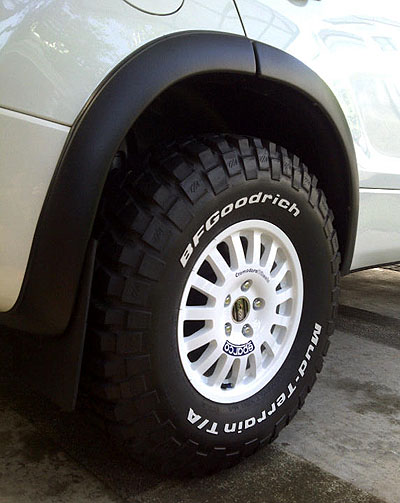

Δημοσίευσηαπό 4troxos » Τρί Απρ 12, 2011 7:36 pm
Rally Rims, Sparco Cromodora 15x7 με λαστιχα BF Goodrich Muddies KM2 , R15 31 x 10.5

Re: *********** ΖΑΝΤΕΣ NGV ***************
Δημοσίευσηαπό kaliakouda » Πέμ Απρ 14, 2011 9:50 pm
Για το άσπρο αυτές οι ζάντες είναι πανέμορφες
Δημοσίευσηαπό 4troxos » Πέμ Απρ 14, 2011 11:12 pm
kaliakouda έγραψε:Για το άσπρο αυτές οι ζάντες είναι πανέμορφες

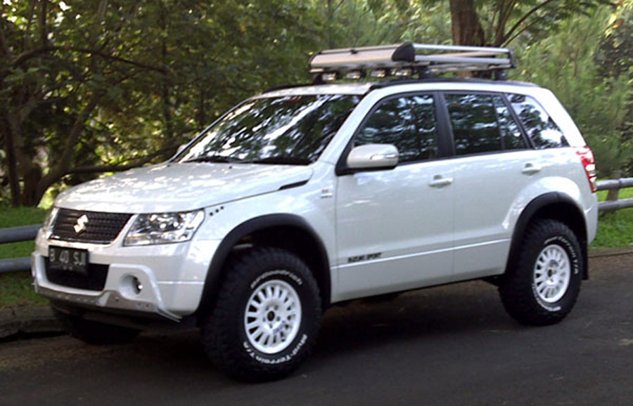

Δημοσίευσηαπό 4troxos » Δευτ Απρ 18, 2011 9:32 am
Εδώ φαίνεται καλύτερα.Sparco Cromodora 15x7 με wheel adaptor.
Δημοσίευσηαπό Επισκέπτης » Δευτ Απρ 18, 2011 10:22 am
Αγωνιάρικο σχέδιο και πάντα πανέμορφες οι sparco :clap:
Δημοσίευσηαπό Επισκέπτης » Τρί Απρ 19, 2011 4:43 pm
Πανέμορφες σίγουρα ! Κάτσε να τις λασπώσεις , να σε δω πως τις καθαρίζεις ... :mrgreen: :mrgreen:
