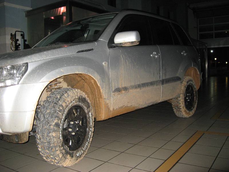

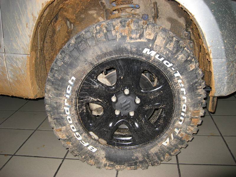

Βρε παιδιά γιατί μπερδεύεστε πχ
Φοράμε στο όχημα μας διάσταση 215-75-15
Πριν κάνουμε την αλλαγή ανάρτησης μετράμε όπως δείχνει ο Αλέξης τις αποστάσεις στους θόλους μπρος πίσω ( αυτός είναι ο σωστός τρόπος ) .
Στην συνέχεια κάνουμε την αλλαγή της ανάρτησης και μετράμε ξανά .
Σε περίπτωση που θέλουμε να συγκρίνουμε το δικό μας ύψος με άλλο όχημα και με διαφορετική ζάντα σαφώς και θα υπάρχει διαφορά .
Με μια απλή πράξη μπορούμε να βρούμε τις διαφορές . ύψος - το μισό της ίντσας = συνολικό ύψος προς σύγκριση :idea:

_alexis_ έγραψε:Γιωργο οταν μπορεσεις κανε ενα μετρημα παλι απο εδαφος και απο κεντρο ζαντας :wink:
alexis θα μετρήσω απο το εδαφος :lol: :lol: :lol:

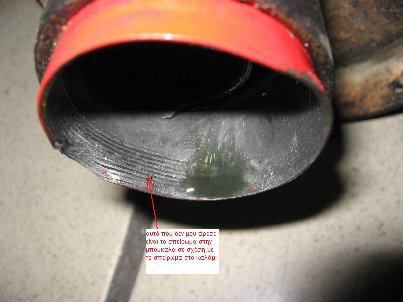

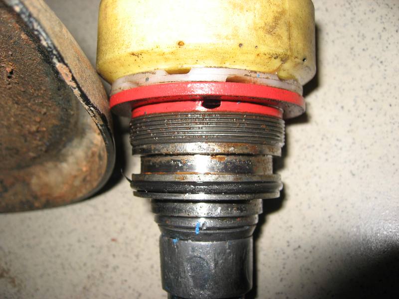

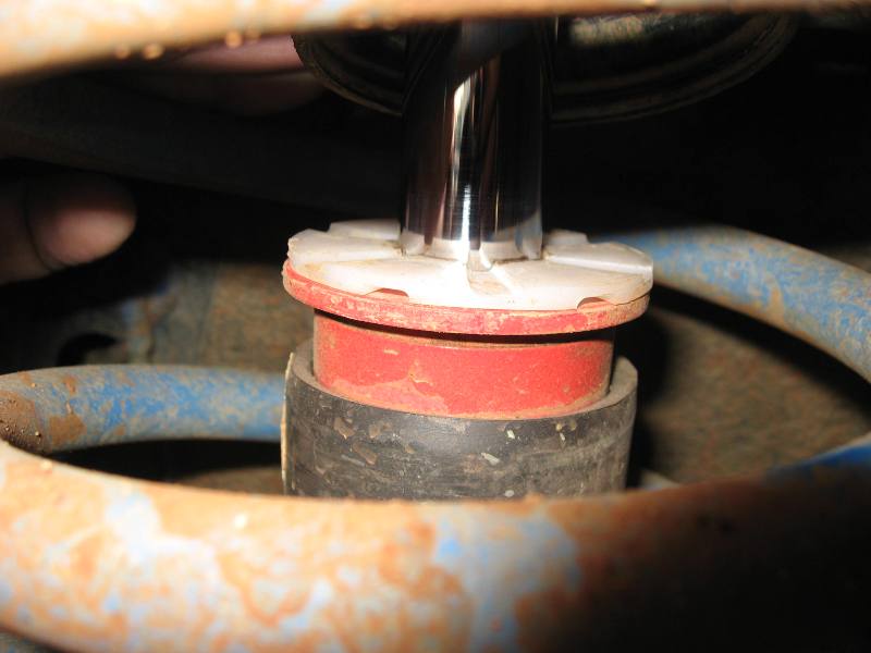

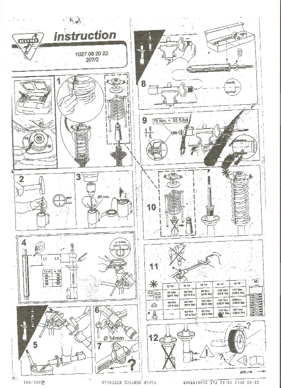

Οι περισσότεροι έχετε διαβάσει τι συνέβη την περασμένη Κυριακή στο εμπρός αμορτισέρ του Λάζαρου.
Με διάφορες φωτογραφίες θα προσπαθήσω να σας μεταφέρω τι έχει συμβεί,να το κουβεντιάσουμε λίγο μέχρι να έχουμε και την απάντηση της koni.(επειδή δεν μου έχει ξανά τύχη να στείλω αμορτισέρ για έλεγχο, εάν η διαδικασία είναι ίδια με τον ελαστικών τότε θα πρέπει να περιμένω έως και τρεις μήνες για την επίσημη απάντηση).
Τα αμορτισέρ μπήκαν τέλος Νοεμβρίου και έχουν κάνει περίπου 2500κμ είναι αυτά που υπάρχουν στην αρχή του topic.
Ο κατάλογος της koni τα έδινε για το ngv, η διαδικασία τοποθέτησης είναι συγκεκριμένη και σας στην δείχνω πιο κάτω
KONI INSTRUCTION
Σήμερα είδα και το άλλο αμορτισέρ που δεν δείχνει να έχει τίποτα
εδώ θα δείτε το σπασμένο
Θα υπάρχει ενημέρωση για οτιδήποτε νεότερο
