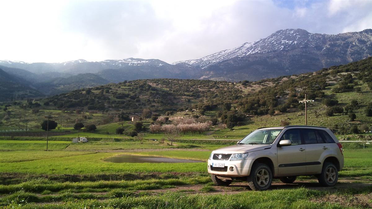

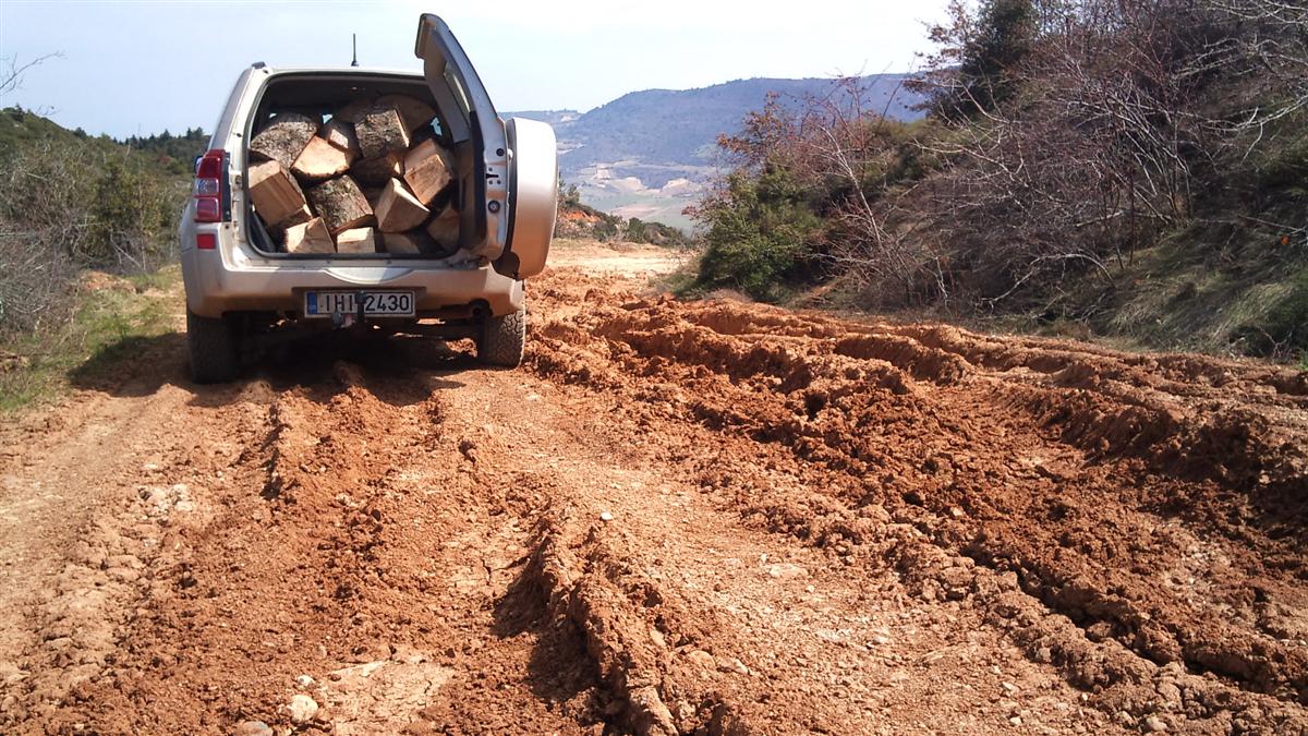

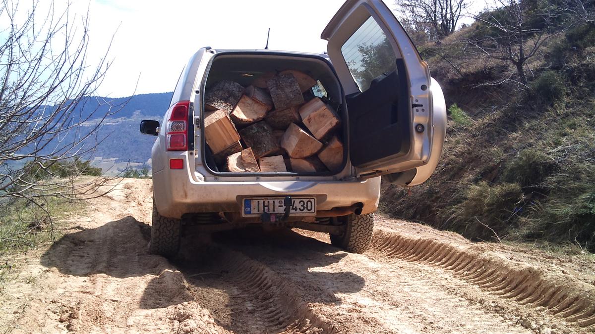

george santorineos έγραψε:... και θα δοκιμαστούν Αύγουστο στα χωράφια της Βουλγαρίας , Σεπ στους αμμόλοφους και τα βουνά της Λήμνου, και μεχρι Φεβ για κυνήγια σε όλη την Ελλάδα μας καθως και βόλτες με εσάς, αναρωτιέμαι, θα αντέξουν?
Ορίστε ? Αν θα αντέξουν ?
Για ρίξε μια ματιά παρακάτω να δεις τι έχουν αντέξει τα δικά μου και μετά τα λέμε ... 8) 8) 8)
Μη μου πεις ότι θα το ταλαιπωρήσεις περισσότερο ? :mrgreen: :mrgreen: :wink:
Και κάτι ακόμα ...
Αν θέλεις περισσότερο ύψος για να έχεις περιθώριο σε φορτώματα , βάλε και καμιά προσθηκούλα :arrow:
και θα με θυμηθείς ! :wink:
Εκτός του ότι με το ύψος που πέρνει είναι και πανέμορφο ! :wink: :wink:

Γιώργο μου σε καταλαβαίνω απόλυτα .
Όμως εγώ προσωπικά το αμάξι το πληρώνω και θέλω ανταποδοτικά να μου βγάζει την αντίστοιχη δουλειά . Το φορτώνω μηχανήματα για την εργασία μου , ξύλα από το βουνό , υλικά για το σπίτι που έφτιαξα στο παρελθόν και παράλληλα το απολαμβάνω στις βόλτες μου στο βουνό .
Το να γίνουν κάποια σημάδια στα πλαϊνά εσωτερικά του πορτμπαγκαζ , είναι το λιγότερο μπροστά στη δουλειά που μου βγάζει τα χρόνια που το έχω .
Όσο για το τρέιλερ , έχω και εγώ . Δεν ξέρω όμως αν έχεις δοκιμάσει ποτέ να ρυμουλκήσεις φορτωμένο τρέιλερ σε λασπωμένο terrain σαν της παραπάνω φωτο ...
Αν δεν το έχεις κάνει , απλά μην το δοκιμάσεις ! :wink: Το τρέιλερ είναι καλό , αλλά δεν σου λύνει όλα τα προβλήματα και δεν ενδύκνειται για όλες τις συνθήκες . :wink:
