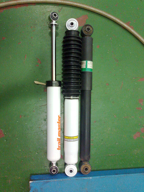

Δημοσίευσηαπό 4troxos » Σάβ Οκτ 16, 2010 6:47 pm
μια ματια στις διαφορες μεταξυ των αμορτισερ.TRAILMASTER-IRONMAN-SUZUKI(TOKICO)
Τα ironman ειναι λιγο κοντα, τα trailmaster πιο μακρια.Αλλα εκεινα που εχουν την μεγαλυτερη διαδρομη ειναι τα KAYABA +7.
ΣΥΜΠΕΡΙΦΟΡΑ
Mε 4 ελατηρια mabilsa
και
1) εμπρος-πισω 4 αμορτισερ ironman = κρατηματα "τρενο".
2) πισω 2 αμορτισερ Kayaba = καλη συμπεριφορα, αλλα οχι τελεια και βασικα πολυ καλο "κρεμασμα".
3) πισω 2 αμορτισερ trailmaster = πολυ καλη συμπεριφορα και με καλο "κρεμασμα".
Τελευταία επεξεργασία από 4troxos και Δευτ Οκτ 18, 2010 8:33 am, έχει επεξεργασθεί 13 φορά/ες συνολικά

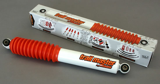

Δημοσίευσηαπό 4troxos » Σάβ Οκτ 16, 2010 8:34 pm
Νομιζω οτι για οσους εχουν βαλει μονο 4 ελατηρια (m.a.d.-king springs-mabilsa), τα trail master για πισω ειναι καλη-ακριβη λυση , εκτος βεβαια απο τα πληρη set δηλαδη ironman κ.λ.π...
Εχουν πολυ καλη συμπεριφορα , ικανοποιητικο κρεμασμα και ειναι και πιστοποιημενα για το συγκεκριμενο αυτοκινητο.
Τα trail master τα εχει ο Μυρωνιδης???? ρωτηστε να δουμε!!!!.
Βγαινουν σε δυο εκδοσεις, sport και comfort.
-Trail-Master ref. 58300 --"Comfort"-- : min κλειστα= 344mm max ανοιχτα= 542mm (προτεινομενα για+ 0-35mm)
- Trail-Master ref. 57190 --"Comfort"-- : min κλειστα= 359mm max ανοιχτα = 572mm (προτεινομενα για + 40-70mm)(τα εχει το kit)
- Trail-Master ref. 59630 --"Sport"-- : min κλειστα= 364mm max ανοιχτα = 582mm (προτεινομενα για+ 40-70mm)
120-130 euro το ενα !!!!ακριβούτσικα!!!!

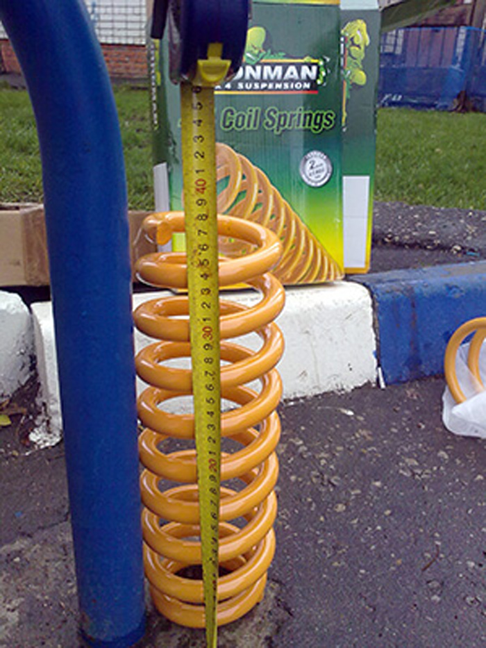

Εδω εχουμε ενα θεματακι σοβαρο!!!
Ας δουμε πρωτα τις διαστασεις των ελατηριων.
Συγκριτικο διαστασεων ελατηριων
:Μπροστινα ελατηρια
- Original: 367 / 15
- Mabilsa ref.1581: 406 / 15
- King-Springs ref.KSFR-46: 375 / 15
- MAD 37
μπροστινα ironman
Πισω ελατηρια:
- Original: 340 / 15.50
- Mabilsa ref.1591: 375 / 15.50
- King-Springs ref.KSRR-47: 345 / 17
- MAD : 34
-Trail master : 38
πισω ironman
Το θεμα ειναι να μην ειναι αρκετα μεγαλο το ανοιγμα των αμορτισερ και βγαινουν τα ελατηρια απο τη θεση τους .Πραγμα παρα πολυ δυσκολο βεβαια αλλα καλο ειναι να το προσεξουμε!!!!!!!
Ta mad ειναι ιδιου περιπου μηκους με τα original και 0,5 ποντο πιο μικρα απο τα K.S.
ΘΕΛΕΙ ΛΙΓΟ ΠΡΟΣΟΧΗ.

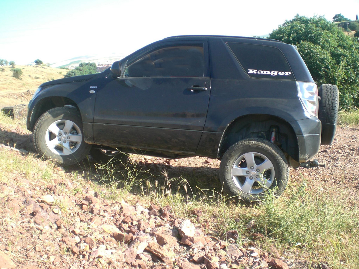

Εδω φωτο απο καποιον που εχει βαλει τα k.S. με τα αμορτισερ trail master comfort 57190, και δεν εχει καποιο ιδιαιτερο προβλημα.
Προσεξτε την πανω μερια του ελατηριου που δεν φαινεται να πιεζει πλεον.
TRAIL MASTER ME K.S. 2.jpg (102.41 KiB) 7963 προβολές
TRAIL MASTER ME K.S..jpg (86.12 KiB) 7963 προβολές

Re: **********Αμορτισερ για μετα το LIFT ************
Δημοσίευσηαπό Mastergunner » Κυρ Οκτ 17, 2010 5:14 pm
Πολύ καλό το post σου Χρήστο και θα ήθελα,εαν μου επιτρέπεις,να συμπληρώσω οτι ανάλογα με τη σκληρώτητα του ελατηρίου πρέπει να επιλεγεί και η σκληρώτητα του αμορτισέρ.Στα πλήρη σετ ελατηρίων/αμορτισέρ δεν τίθεται θέμα στα ¨παντρέματα¨όμως υπάρχει,ενα σκληρό ελατήριο με τις απότομες ταλαντώσεις του θα καταστρέψει ένα μαλακό αμορτισέρ,όπως επίσης και το ανάποδο.Ωραίος και πάλι :clap: :clap: :clap: :clap: :clap: :wink:

Δημοσίευσηαπό 4troxos » Κυρ Οκτ 17, 2010 5:46 pm
Αρα εμεις με τα m.a.d. και king-springs τα ξεχναμε τα
και οχι μονο αυτα αλλα και ολα τα υπολοιπα που εχουν ανοιγμα μεγαλυτερο απο τα 57cm.Τουλαχιστον αυτο βλεπω απο την φωτογραφια που την τραβηξε μολις φορεσε τα ελατηρια k.S. και τα αμορτισερ της T.M. και ΠΡΙΝ ακομα κανει την ευθυγραμιση.
