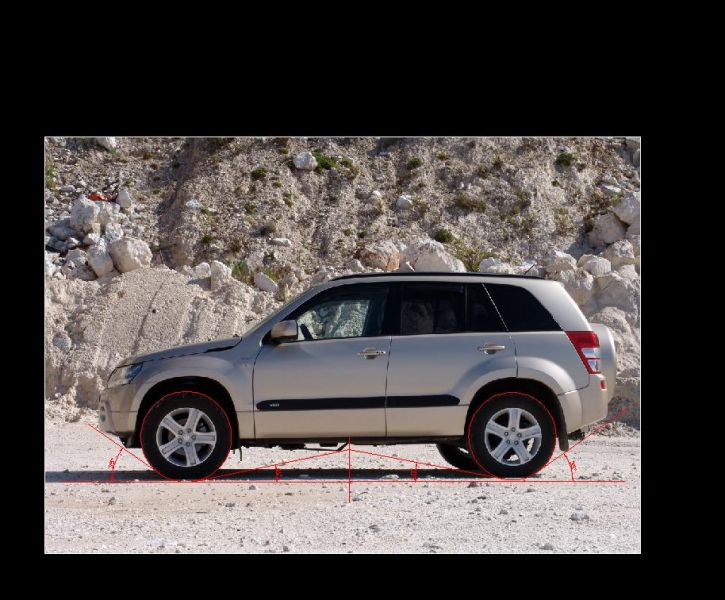

Εμένα μου βγαίνει λίγο διαφορετικά οι τιμές είναι 35,11,35

Tην γωνία ράμπας την έχεις μετρήσει ανάποδα. Πάει απο το κέντρο (μέσον) μεταξύ των τροχών όπως δείχνει το σχέδιο που έχω βάλει παραπάνω. Είναι η γωνία απο το σασί, περιλαμβάνωντας και το άκρο του κεντρικού διαφορικού και προς τα κάτω και όχι απο το έδαφος προς τα πάνω.
Επίσημαίνω ότι πρέπει να προσέξουμε τα κατώτερα και όποια εμποδια υπάρχουν για να έχουμε σωστές μετρήσεις.
Οι μετρήσεις που έχω κάνει αφορούν το nGV 5πορτο 2λιτρο με τα King Springs, όπου παίρνει αρκετό ύψος, μεγαλύτερο απο τα MAD και λιγότερο απο τα RR για αυτό και χρειάζεται οποσδήποτε καμπερόβιδες για την σωστή ευθυγράμιση.
4τροχε προσπάθησε να βγάλεις τις γωνίες σου με ψηφιακό γωνιόμετρο στην πράξη για πραγματικό αποτέλεσμα αφού με αυτόν τον τρόπο έχεις επαφή με τα αντικείμενα που εμποδίζουν πραγματικά, έχεις άμεση επαφή με το όχημα και όχι απο φωτογραφία. Με την πρώτη ευκαιρία θα μετρήσω το GV του HuskyGV με τα ΜAD-KYB και θα δώσω αποτελέσματα. Έαν υπάρχει κάποιος άλλος διαθέσιμος με MAD και τον έχει "φάει" η περιέργεια ας μου στείλει μήνυμα να βρεθούμε.
Δεν ξέρω αν θα δουλέψει, λογικά γιατί όχι αλλά όχι με απόλυτα νούμερα αλλά είναι ένας ποιό απλός και οικονομικός τρόπος είναι με ένα μοιρογνωμόνιο απο το κοντινό βιβλιοπωλείο, ένα κορδόνι απο το κέντρο του μοιρογνωμόνιου και προσεκτικό μέτρημα πάνω στο όχημα μας.

Δημοσίευσηαπό 4troxos » Πέμ Οκτ 08, 2009 3:18 pm
k.l. έγραψε:Εμένα μου βγαίνει λίγο διαφορετικά οι τιμές είναι 35,11,35
Eχω ανεβασει 3 (τρεις) φωτογραφιες , γιατι πρεπει να ειναι εντελως κεντραρισμενα.
Μια για μπροστα,αλλη για το πισω μερος και αλλη για το κεντρικο τμημα.Για αυτο εχεις διαφορετικες τιμες.

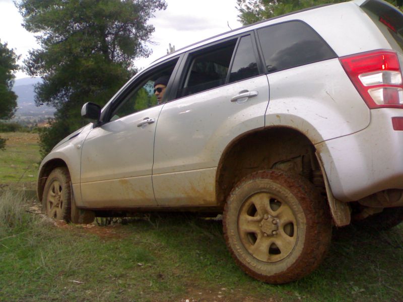

Για να βοηθήσω ακόμη περισσότερο προέκτηνα μια γραμμή, την γραμμή της πόρτας και την έβαλα στις 2 παρακάτω φωτογραφίες. Όπου φένεται απο ποιό σημείο του μπροστινού τροχού περνάει. Είναι ευδιάκριτη η διαφορά νομίζω και αυτό σημαίνει παραπάνω εκατοστά σε ύψος.
Με τα MAD
Με τα KS
