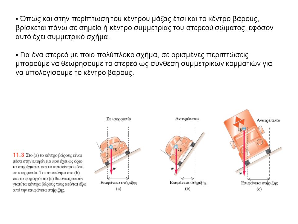

Σε ευχαριστω για την απαντηση !! η απλη φυσικη λεει οτι οσο πιο ψηλα ειναι το κεντρο βαρος τοσο πιο ευκολα μπορει να ανατραπει ενα οχημα.. βεβαια τα σκληρα ελατηρια δυσκολευουν την μετατοπιση του κβ εκτος του πεδιου στηριξης του αντικειμενου..τα μαλακοτερα λιγοτερο . τωτα ποιος παραγοντας υπερισχυει κ ποσο ειναι εξατομικευμενο. το σιγουρο ειναι η σχετικη αισθηση σταθεροτητας π εχει ο οδηγος οταν το αμαξι γερνει λιγοτερο..
οποτε θεωρω οτι εαν ψηλωσεις καλυτερο να βαλεις λιγο πιο σκληρα ελατηρια αρκει να μην σε ενοχλει η ανεση π θα χασεις σε ανωμαλο εδαφος κ αντιθετως εαν παραμεινεις στα παλια μαλακοτερα να προσεχεις την ταχυτητα σου στις στροφες..
