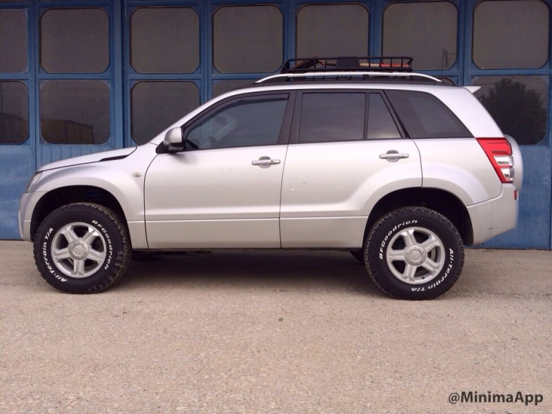

225/75-16 διάμετρος = 769mm
775-769=6mm --> 3mm στην ακτίνα.
Πολλοί φοράνε τετοια διάσταση εδω μεσα. Νομιζω το μόνο πρόβλημα ειναι το κενο για τις αλυσίδες.
πχ 225/75-16
225/75-16
image parisg.jpg (106.65 KiB) 7575 προβολές

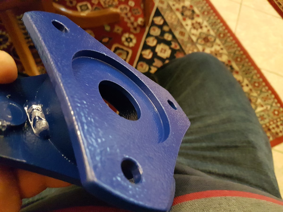

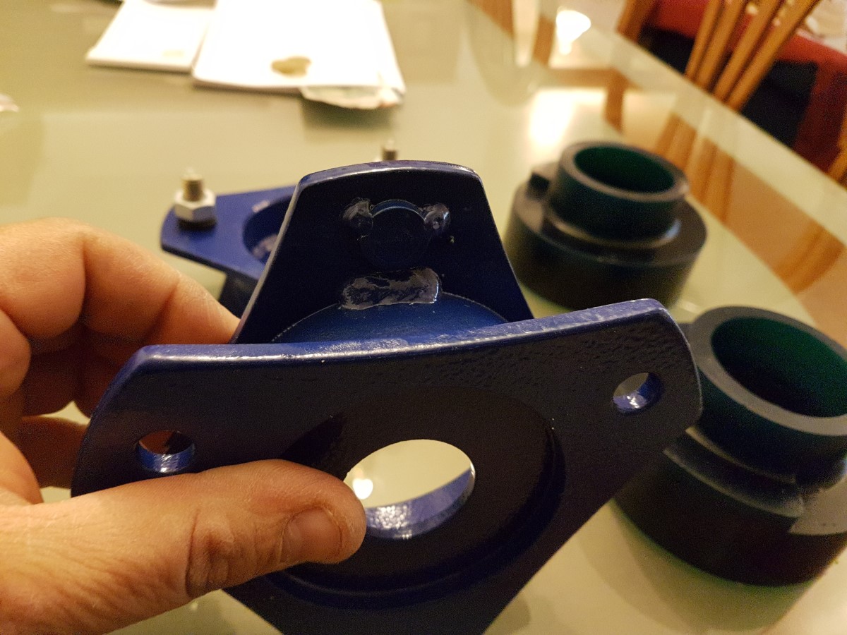

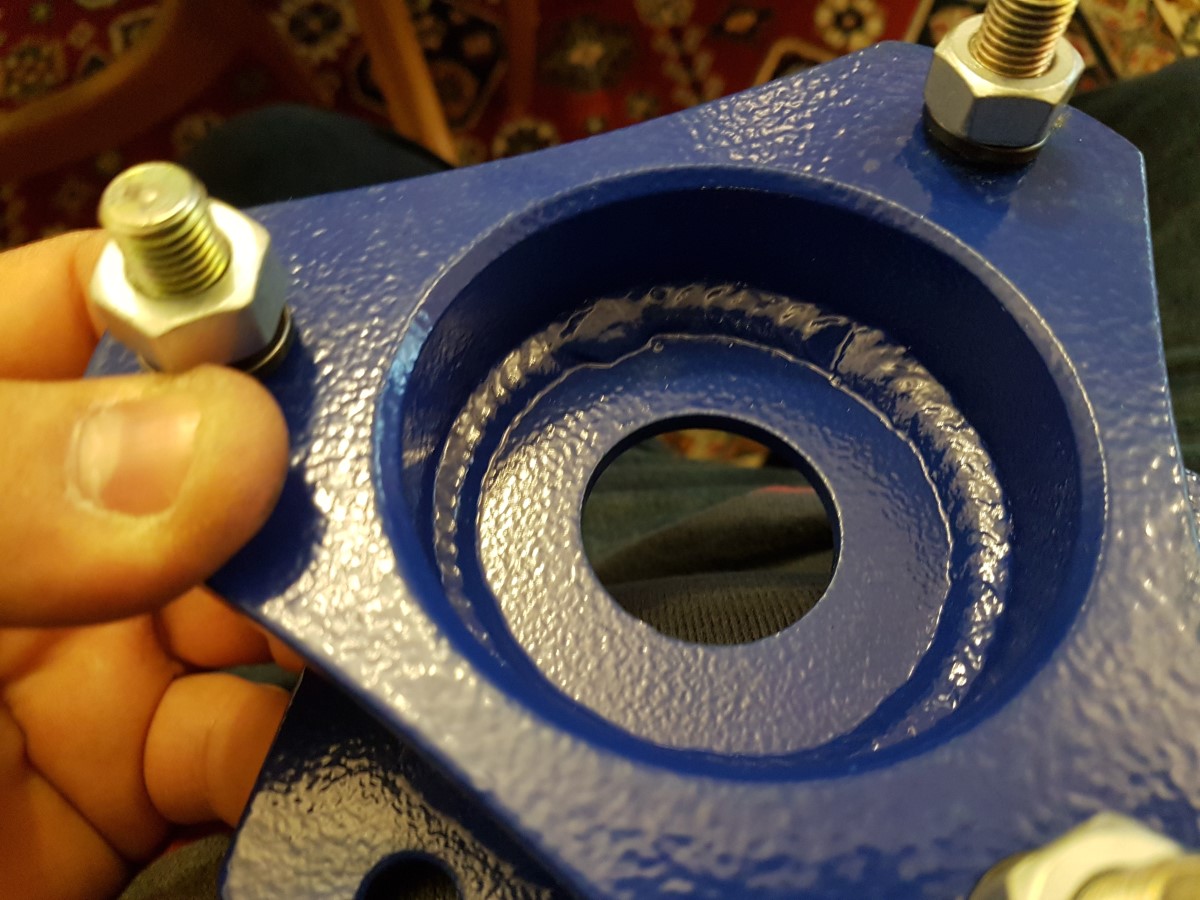

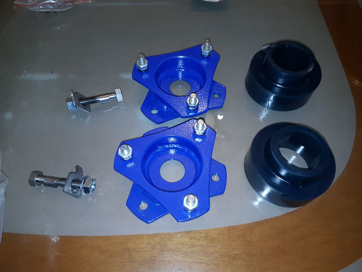

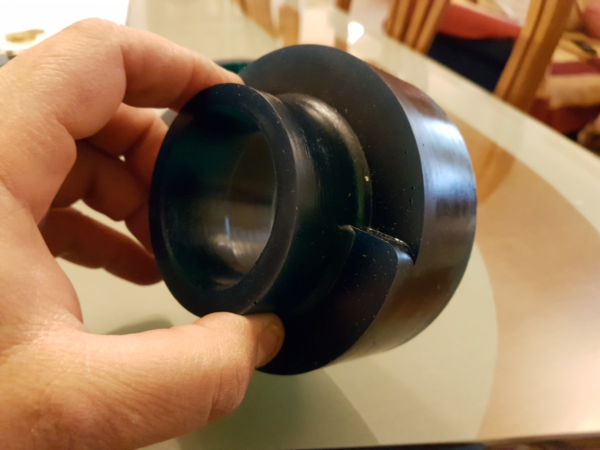

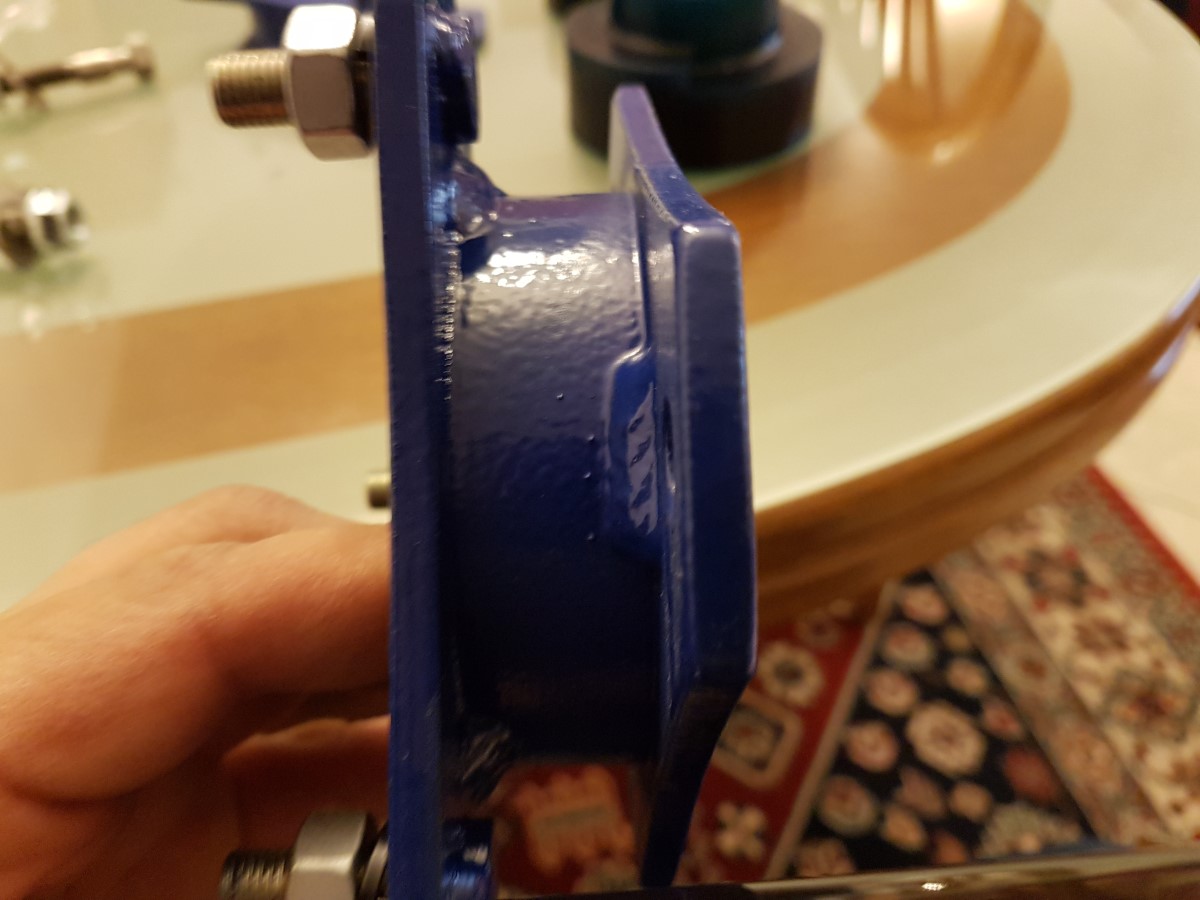

Δημοσίευσηαπό panagiotis1981 » Τετ Ιαν 17, 2018 8:05 pm
https://www.ebay.com/itm/Complete-Lift- ... Yp&vxp=mtr
Εκανε να ερθει 25 ημερες. Καλη ποιοτητα κατασκευης.
Στην κυριολεξια plug and play. Δεν χρειαστηκε καμια τροποποιηση. Τις καμπεροβηδες αποφασησα να μην τις βαλω και το πηγα για ευθυγραμηση οπου τελικα δεν χρειαστηκαν??? :!: :!: :!:
45mm δεν ειναι και τοσο μεγαλη διαφορα οπτικα.
Αφαιρεσα την προσθηκη 10mm που ειχα μπροστα και τις τοποθετησα. Πισω η κατασκευη της προσθηκης ειναι καλυτερη καθως το ελατηριο παταει καλυτερα επανω και εχει και εγκοπη και ταιριαζει ακριβως σε σχεση με τις απλες που ειχα βαλει πριν (ασπρες) που ειναι απλως επιπεδες.
Στο δρομο δεν ειδα καμια διαφορα σε στροφες και λακουβες. Μεχρι ωρας ολα καλα

Δημοσίευσηαπό Antonioz » Πέμ Ιαν 18, 2018 7:24 am
panagiotis1981 έγραψε:Πισω η κατασκευη της προσθηκης ειναι καλυτερη καθως το ελατηριο παταει καλυτερα επανω και εχει και εγκοπη και ταιριαζει ακριβως σε σχεση με τις απλες που ειχα βαλει πριν (ασπρες) που ειναι απλως επιπεδες.
Στο πάνω μέρος του ελατηρίου τις έβαλες ή στο κάτω;
Re: Lift kit suspension NGV Suzuki Grand Vitara 45mm
Δημοσίευσηαπό panagiotis1981 » Πέμ Ιαν 18, 2018 6:04 pm
Την πρασινη προσθηκη την εβαλα πανω απο το πισω ελατηριο.
panagiotis1981
Δημοσιεύσεις: 390
Τοποθεσία: Κορυδαλλος
Λάστιχα: 32
Διάσταση ελαστικών: 265/70R17
Suspension: OME+BODYLIFT
Δημοσίευσηαπό Antonioz » Πέμ Ιαν 18, 2018 6:27 pm
Από την πάνω πλευρά το ελατήριο είναι ίσιο, όπως και η μαμά βάση του αυτοκινήτου.. Από την κάτω πλευρά θέλει εγκοπή ώστε να πατάει το ελατήριο ίσια, επίσης όπως η μαμά βάση.
Μήπως έπρεπε να βάλεις την προσθήκη από κάτω;
