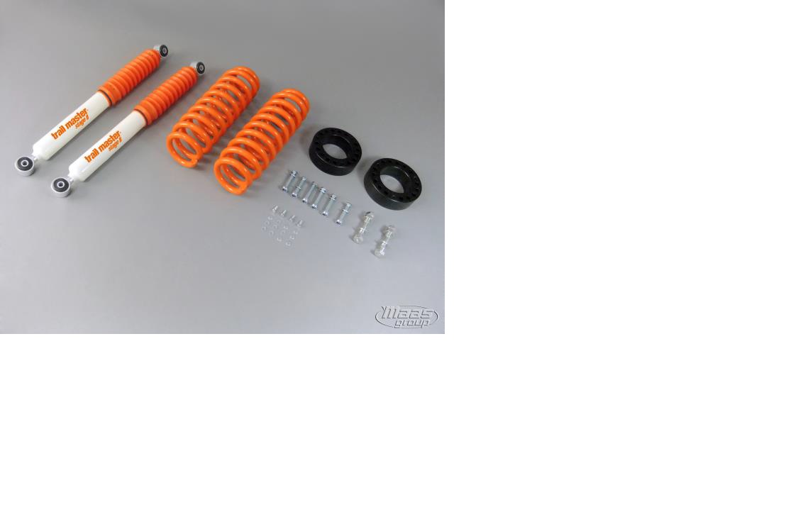

Δημοσίευσηαπό vicarv » Παρ Ιαν 29, 2016 12:00 pm
tsiros σου χρωστάω μια απάντηση όπως είχαμε πει ;-) :!: :!:
Η Trail Master απέσυρε τον Ιανουάριο τα ελατήρια - αμορτισέρ εμπρός (άγνωστος σε εμας ο λόγος) και δίνει αποστάτες!Έχει αλλάξει τα αμορτισέρ πίσω με άλλα και η ανάρτηση είναι όπως στην φωτογραφία!
Βέβαια μπροστά αμορτισερ-ελατήρια ταιριάζεις και από αλλού... :-)

Επομενως Βικυ μενουμε στους 5 ποντους με αποστατες μπροστα ετσι; Να υποθεσω 2 ποντους ειναι οι αποστατες;

Δημοσίευσηαπό vicarv » Κυρ Ιαν 31, 2016 4:33 pm
tsiros έγραψε:Επομενως Βικυ μενουμε στους 5 ποντους με αποστατες μπροστα ετσι; Να υποθεσω 2 ποντους ειναι οι αποστατες;
Οχι μπορουμε να βαλουμε αλλα ελατηρια εμπρος και να ψηλωσει!
Αλλιως ναι αποατατες.
Με τα πραγματα της trail πισω και ελατηρια μπροστα βγαινει για την ακριβεια 6-6.5ποντους :dance:

Αν μπορεις στειλε καποια στιγμη λεπτομερειες.... Ειτε εδω ειτε με πμ.Τι παει μπροστα, τι πισω κα φυσικα το κοστος..... Ευχαριστω για το χρονο σου....
