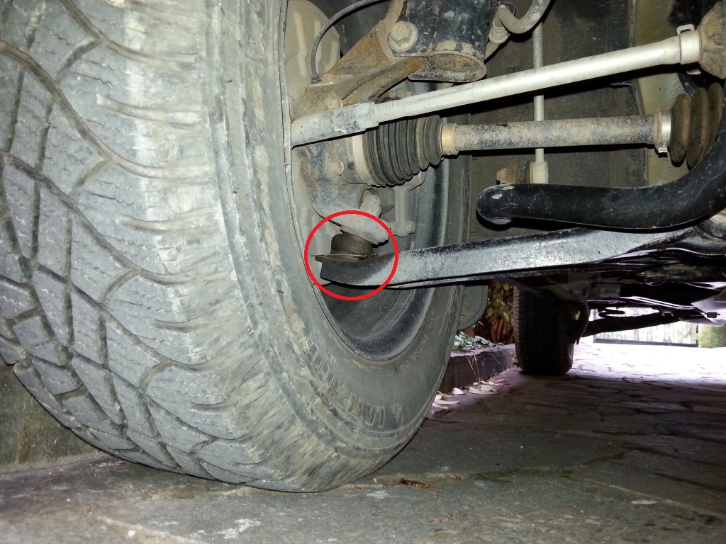

Καλημέρα επαναφέρω μιας και είμαι παθών. Μιλάτε για τα εμπρός; μπαλάκια του ψαλιδιου; όχι για τα πίσω σινεμπλοκ που τα αλλάζουμε με σούπερ προ;

Μιλάμε γι αυτό που βρίσκεται μέσα στον κύκλο. Προσωπικά άλλαξα μόνο την εξωτερική φούσκα μιας και δεν είχα μπόσικα ακόμα, οπότε πήρε μια παράταση ζωής. Αν έχεις μπόσικα πας για ψαλίδι.

Αργύρη, μιας και είμαι στην ίδια φάση, πού βρήκες φούσκα να ταιριάζει;

Στο συνεργείο την βρήκαν, δεν ασχολήθηκα παραπάνω.

Τελικά άλλαξα και εγώ ψαλίδι και τέλος. Μόλις ανοίξαμε το μπαλάκι είχε μπόσικα, οπότε δεν ήταν για πολλές σκέψεις!
Γενικά αν αρχίσει να παίρνει νερό-λάσπη-χώμα μέσα στη φούσκα χαιρετάς το μπαλάκι και στα δικά μας πας για ψαλίδι.

Για δώσε περισσότερες πληροφορίες,εντάξει το βρήκα.
Απορώ πως δεν έχει βγέι ψαλίδι με αποσπώμενο μπαλάκι μέχρι τώρα...

Γνωρίζει κάποιος να μας πει τι κωδικό έχουν τα μπαλάκια μάρκας 555;

Μέχρι τώρα δεν έχει βρει κανένας μπαλάκια σκέτα για το ngv.
Πάει ολόκληρο το ψαλίδι δυστυχώς :evil:

Κάποτε (πριν αρκετά χρόνια) τα είχα αλλάξει με τα γνωστά και μη εξαιρετέα super pro στον γνωστό Νίκο, αλλά δεν ξέρω αν υπάρχουν πια... Ψάχνω και δεν βρίσκω τίποτα...

Τα μπαλάκια, μιλάμε για το άκρο του ψαλιδιού προς τον τροχό και όχι τα δύο σινεμπλοκ πίσω στη γέφυρα δεν αλλάζουν με εξαίρεση μηχανουργική εργασία όπου προσαρμόζονται πλέον βιδωτά εμπορίου από συγκεκριμένο 4x4 και μπορούν να δουλέψουν και σε μεγαλύτερες μοίρες.
