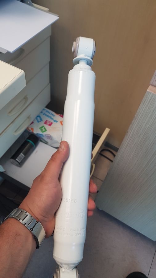

Δημοσίευσηαπό panagiotis1981 » Παρ Απρ 09, 2021 2:54 pm
Το δεξιο ασημι μου KYB παρεδωσε πνευμα (μηπως γιατι ειμαι ψηλομενος στο θεο και δουλευει συνεχώς τσιτα??? λεω μηπως????)
Πηγα να παρω καινουργια και μου ειπαν δεν παίζει!!!
Οπότε εβαλα τα εικονιζόμενα.

Δημοσίευσηαπό panagiotis1981 » Κυρ Απρ 11, 2021 12:14 pm
Δεν παιζει οπως λεμε: φιλαρακι τα συγκεκριμένα δεν υπαρχουν πια τα πατησε το τρενο.
Αυτη την απαντηση μου εδωσαν.
Δεν βγαινουν πλεον?
Εχουν τελειωσει απο την αντιπροσωπια και δεν εχουν να στειλουν?
Δεν προκειται να κανουν εισαγωγη στο αμεσο μελλον?
Παντως σαν επιλογη δεν παιζουν, τωρα.
Ζητησα λοιπον επι της ευκαιριας, μακρυτερα απο αυτα και πιο ενισχυμενα και μου βρηκε αυτα
της φωτο απο Chevrolet Silverado.
Χρειαστηκαν να τοποθετηθουν μανικια στις βιδες, εμας εχει 12mm και αυτα παιρνουν 14mm και
λιγο τριμαρισμα στο πλατος.
Παντως στην χθεσινη δοκιμη δουλεψαν μια χαρα.
Δευτερα θα κανω και εναν ελεγχο απο κατω να δω λεπτομεριες.
