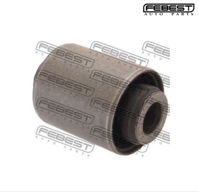

GEORGE PALTOGLOU έγραψε:Εχω αλλά δεν μπορείς να το καψεις , θα λιώσει το λάστιχο που εχει μέσα.
Μέσα στο λάστιχο εχει και σωληνάκι που περνάει η βίδα. Αυτό έπιασε σκουριά και κολησε.
Δεν θέλω να σε απογοητεύσω αλλά είχα και εγώ το ίδιο πρόβλημα και τελικά την έκοψα. Δεν υπήρχε άλλη λύση.

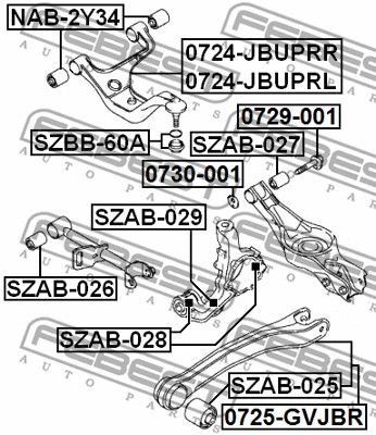

Η βίδα που περναει μέσα εχει φρακάρει και το γυρίζει όλο μαζί.
Προσπαθώ με ανισκωριακά WD40 κτλ και λίγο χτύπημα μηπως και σπάσει τη σκουριά. Το SZAB-026 Είναι.

Εχθές λοιπόν πήγα στο συνεργείο και τα άλλαξα.Οι βίδες αναγκαστικά κόπηκαν γιατί ενώ τα παξιμάδια ευτυχώς ξεβίδωσαν κανονικά,οι βίδες λες και είχαν κολλήσει και αρνούνταν να βγουν.Τι φάγανε σφυριά τι με το αεροκατσάβιδο τίποτα.Γύρναγε και το σινεμπλόκ μαζί,οπότε τροχός κόψιμο,βγάλσιμο το ψαλίδι στην πρέσα έξω το σινεμπλόκ μπήκε το καινούργιο και στις καμπερόβιδες γράσο και μετά μέσα στο σινεμπλόκ.
Οι ροδέλες που είναι από την πλευρά των παξιμαδιών ξαναμπαίνουν οι ίδιες γιατί είναι για την ευθυγράμμιση.
