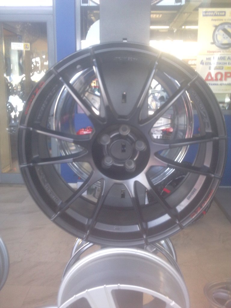

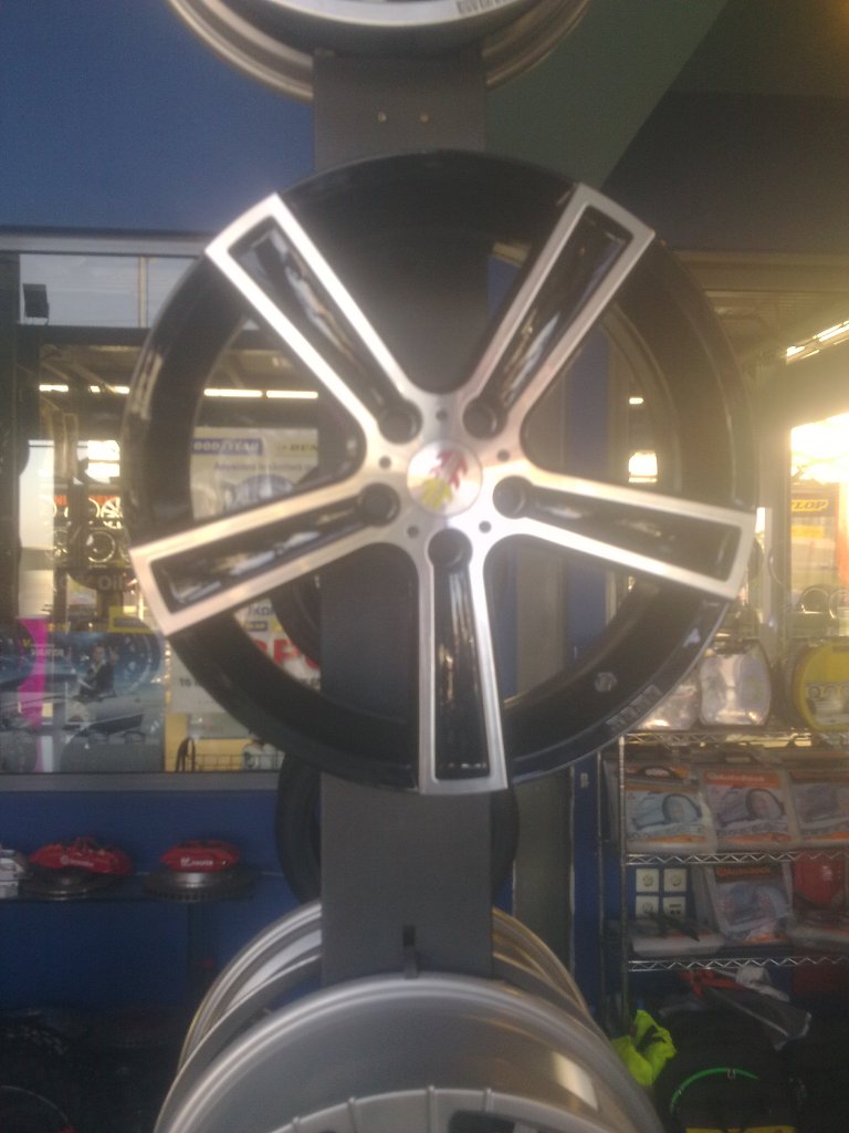

Δημοσίευσηαπό Επισκέπτης » Τετ Ιαν 19, 2011 3:04 pm
Για πειτε την γνωμη σας :think: :whistle:

Δημοσίευσηαπό dj aris » Τετ Ιαν 19, 2011 3:10 pm
Η δευτερη αλεξη χωρις να το σκευτης.Ποσο offset εχει?

Δημοσίευσηαπό alexisgon » Τετ Ιαν 19, 2011 11:31 pm
Γνώμη μου.....Νομίζω θα μετράει η πρώτη ζάντα στο δικό σου Άλεξ! ;) ;)
It only works for mud... |

Δημοσίευσηαπό Επισκέπτης » Πέμ Ιαν 20, 2011 12:11 am
Η πρώτη και τα μυαλά στο μουαγιέεεεεεεεεεεε :dance: :dance: :dance:
Αντε βρέ,και καλορίζικη :mrgreen:
Ότι περισέψει είπαμε ε? :whistle: δικό μου!!!! :lol:
