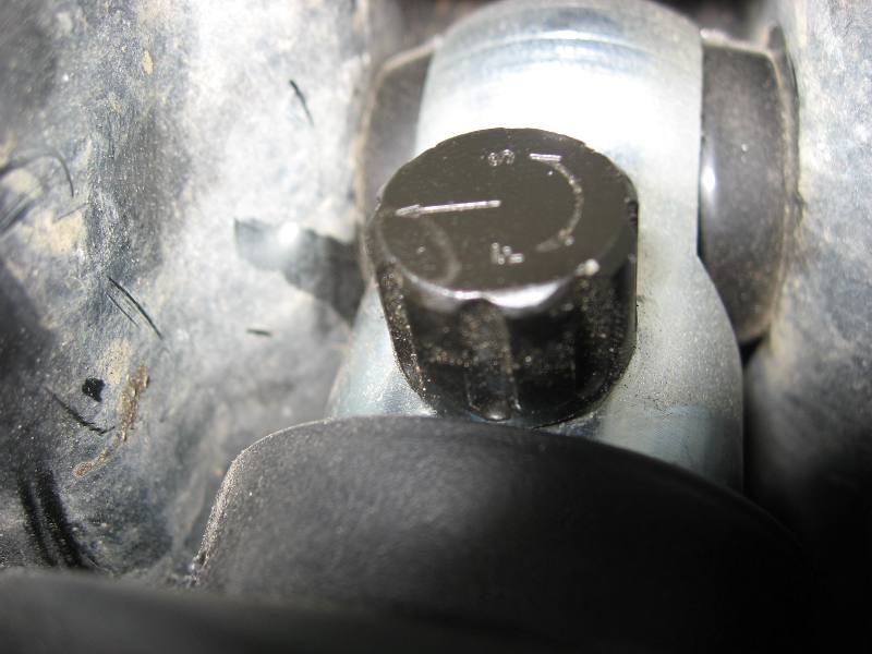

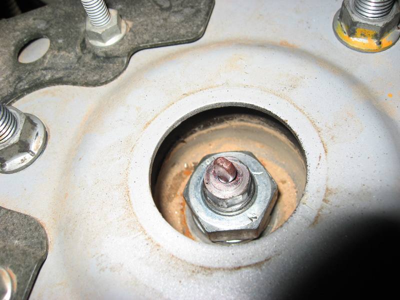

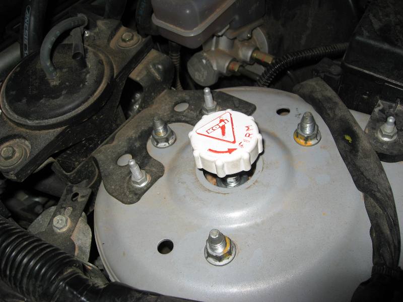

Παιδιά συγνώμη για την καθυστέρηση, θα σας απαντήσω σε μερικά ερωτήματα.
Οδηγικά στον δρόμο με την ρύθμιση των αμορτισέρ εμπρός και πίσω στο πιο μαλακό, το αισθάνομαι πιο μαλακό πίσω θα το ρυθμίσω 2κλίκ πιο σκληρό και θα το δω ξανά,κατά τα άλλα πολύ καλό, στο χώμα δεν εχω ακόμα δοκιμάσει λόγο χρόνου απο την δουλειά.
Το υλικό για τους αποστάτες το γνωστό τεφλόν.
Η ευθυγράμμιση με ταλαιπωρεί λίγο αλλά ειμαι κοντά οταν τελειώσω θα σας πω τι έκανα.
Στίς φώτο πιο κάτω θα δείτε τους ρυθμιστές των αμορτισέρ.
πισω ρυθμιστής
εμπρος πάνω μέρος αμορτισέρ
ρυθμιστής
υ.γ οπως ξέρετε το ngv δεν είναι δικό μου, τα δεδομένα της ρύθμισης μπορούν να αλλάξουν γιατί μπορεί να μην ταιριάζουν με του κουμπάρου μου.

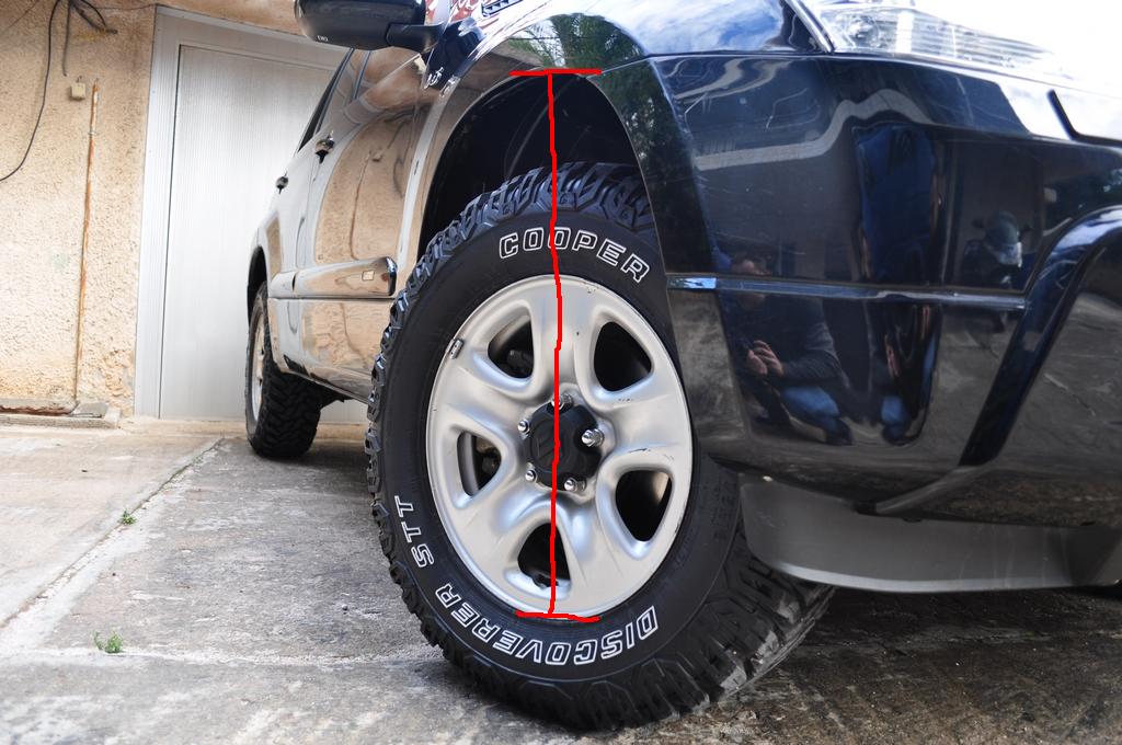

Δημοσίευσηαπό ------ » Πέμ Δεκ 02, 2010 10:00 am
Συγνωμη αλλα μετρημα που γινεται απο το εδαφος στον θολο ειναι εντελος λαθος.Ετσι δεν μπορουμε να εχουμε σωστες μετρησεις :!:
Καλυτερα να μετραμε απο ζαντα για να μην μπλεκουμε τα λαστιχα :think:

Εγώ τις μετρήσεις μου τις κάνω από το κέντρο της ζάντας . Έγραψα 86 παραπάνω γιατί έτσι μετρούσαν τα παιδιά ! :wink:

Συγνώμη που παρεμβαίνω, αλλά θεωρώ ότι η σωστότερη μέτρηση είναι μεταξύ εδάφους - κάτω μέρος σασί
και φυσικά εννοείται ότι αν θες να συγκρίνεις την λύση ψηλώματος από το ένα αυτοκίνητο με το άλλο (σε κάθε τρόπο μέτρησης), πρέπει και τα 2 αυτοκίνητα να έχουν την ίδια ζάντα-λάστιχα
