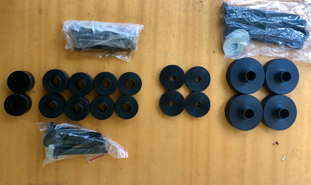

Ομάδα τα φώτα σας για ακόμη μια φορά.
Γνωρίζει κανείς αν μπορούμε να βρούμε κάπου ξανά το κιτ χαμηλώματος το υποπλαισίου 2cm της φωτογραφίας ή αν έχει κάποιος σχέδιο με τις προσθήκες που χρειάζονται;

Το είχα και το έδωσα πριν λίγους μήνες.Θα ψάξω να δω αν έχω φωτογραφίες κρατημένες αν και νομίζω πως τις έσβησα.Υποψην πρέπει μετά να ασχοληθείς και με τον κεντρικό σου γιατί αλλάζουν οι γωνίες.

..το εν λόγω σετ νομίζω(καθαρά προσωπική εκτίμηση) ειναι αιτία να τα φτύσει ο μπροστά κεντρικός!! ψάξτο ή τροποποίησε τον ώστε να έχει σταυρούς και στις δύο μερίες (κάπου υπάρχει εδω μέσα κάτι που έκανε ο Παναγιωτης 1981)
