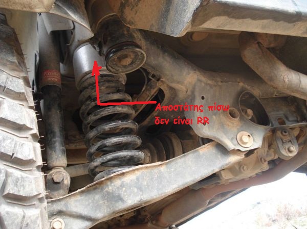

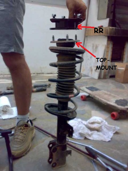

Δημοσίευσηαπό GEORGE.B » Δευτ Οκτ 08, 2012 10:05 pm
Όπως και να έχει τα ελατήρια της ανάρτησης λόγο ''κούρασης'' του μετάλλου κάποια στιγμή μετά από καιρό και χιλιόμετρα θα ''κάτσουν''.
Εάν τελικά βάλεις τα RR να περιμένεις πιο γρήγορη φθορά στα πίσω ελατήρια μιας και ο αποστάτης μπαίνει ανάμεσα στο ελατήριο και στο αμάξωμα, με αποτέλεσμα να συμπιέζει το ελατήριο για να κερδίσει το ύψος.
Αποστάτης πίσω, εδώ μπορείς να δεις την διαφορά σε σχέση με τον εμπρός.
Εμπρός είναι διαφορετικά τα πράγματα γιατί ο αποστάτης μπαίνει ανάμεσα στην βάση (top mount) του αμορτισέρ και στο θόλο του αυτοκινήτου.
EMΠΡΟΣ ΑΜΟΡΤΙΣΕΡ
Ελπίζω να σε ξεμπέρδεψα λίγο :D :D :D

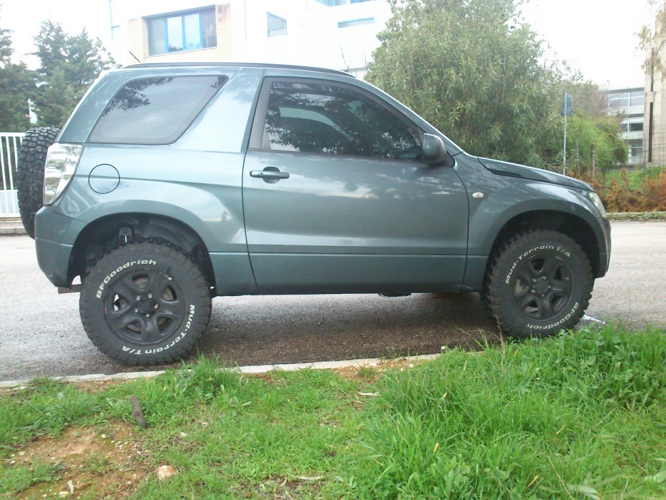

Δημοσίευσηαπό vasilis 1600 » Σάβ Ιαν 19, 2013 12:02 am
Και ναι λοιπον ηρθε η σειρα μου ανεβηκα τελικα με rocky road. :dance: :dance:
Το αποτελεσμα?

Δημοσίευσηαπό nick_89 » Σάβ Ιαν 19, 2013 12:07 am
Πολύ ωραίο φίλε!!! Καλορίζικο!! :clap: :clap:
Re: ROCKY ROAD
Δημοσίευσηαπό ΜΩΡΑΙΤΗΣ » Σάβ Ιαν 19, 2013 12:31 am
Ωραίος Βασίλη :dance: :dance: :dance: :dance: καλοτάξιδος και καλολάσπωτος :mrgreen: :mrgreen: :mrgreen: τελικά ακολούθησες την λύση του εδώ αντιπροσώπου?

Δημοσίευσηαπό vasilis 1600 » Σάβ Ιαν 19, 2013 12:41 am
Ευχαριστω παιδια...
Ναι Νικολα αυτο εκανα,τουλαχιστον αν χρειαστω οτιδηποτε ξερω που να ανταποκριθω
