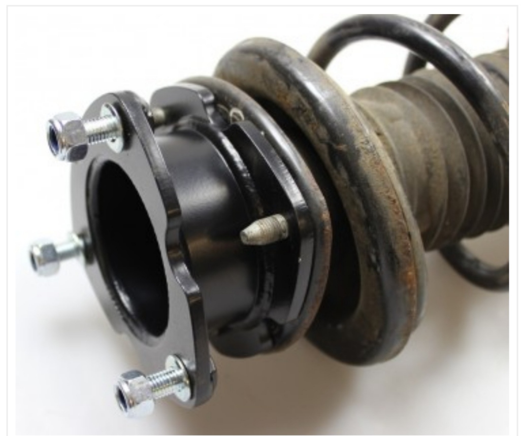

Δημοσίευσηαπό prevezanos » Πέμ Σεπ 26, 2019 3:32 pm
Καλησπέρα στην παρέα. Δεν είδα κάποιο post για την προσθήκες που βγάζει ο Άγγλος για ψυλωμα μπροστά.
Ο μηχανικός μου που του τις έδειξα λ, τις προτιμάει από το τεφλον γιατί δεν κόβουμε τις βίδες από τα top mount και δείχνουν, δεν είμαστε σίγουροι, ότι αυτά έχουν και κλίση οι πλάκες μεταξύ τους.

Re: *****Προτεινόμενες λύσεις ψηλώματος-LIFT *****
Δημοσίευσηαπό Antonioz » Πέμ Σεπ 26, 2019 8:32 pm
με αποστάτη απο "τεφλον"(όπως λες) θέλουν σίγουρα κόψιμο οι βίδες, με τους μεταλλικούς μπορει να τις γλιτώσεις τώρα εαν οι πλάκες ειναι παράλληλες είναι άλλη δουλειά

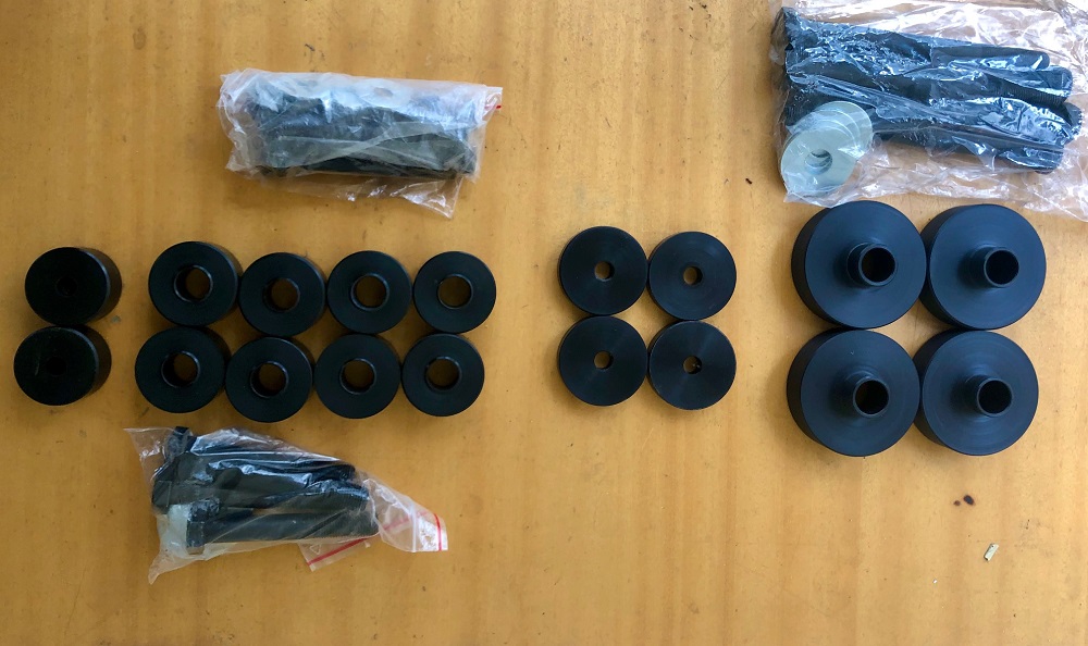

Δημοσίευσηαπό thomas91 » Τετ Μάιος 06, 2020 5:08 pm
Ηρθε το πρωτο κιτακι ψηλώματος ολο του υποπλασιου 2cm NGV κομπλε.
Θα έρθουν σε πιο νορμαλ μοιρες τα ψαλιδιά μαζί με περισσότερο κρέμασμα στο σύνολο. :D
Δημοσίευσηαπό vic27 » Τετ Μάιος 06, 2020 5:41 pm
Με'γειες Θωμά. Αυτά είναι για το πίσω υποπλαισιο να υποθέσω. Έχουν βγάλει και για το εμπρός;
Δημοσιεύσεις: 4204
Δημοσίευσηαπό thomas91 » Τετ Μάιος 06, 2020 5:52 pm
Όλο το αμαξι πίσω γέφυρα μεσαία στο τρανσφερ μπροστά και ψυγείο!
Μαζί με πιο μακριές βίδες

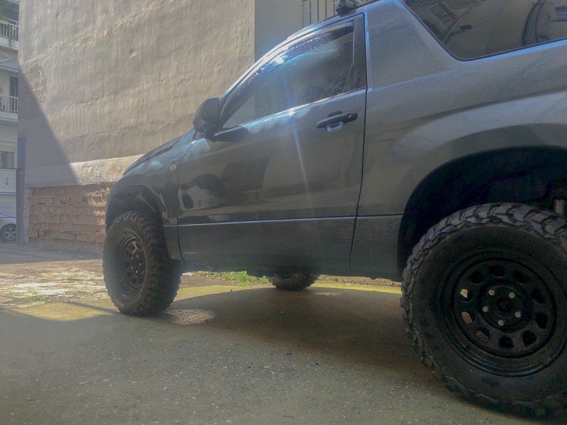

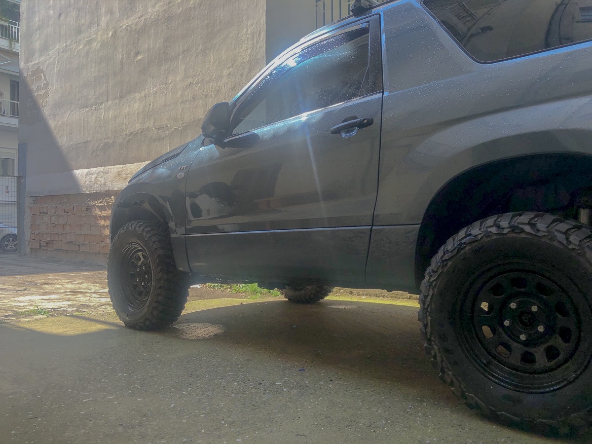

Δημοσίευσηαπό thomas91 » Δευτ Ιουν 22, 2020 9:28 pm
Η συνεχεία....
Αλλάχτηκε το πρότζεκτ αφού κατέβηκαν όλες οι γέφυρες 2εκ και επιπλεον τοποθετηθήκαν μπροστά προσθήκες 7εκ μαζί μετα ελατήρια μαντ και πίσω προσθήκες 5 μαζι με μαντ.
Πλέον μπροστά εχω κέντρο θολου 91εκ και πισω 92εκ και εκτος απο αυτα ολα δουλευουν σε ηρεμία λογο οτι κατεβηκαν οι γεφυρες οπως και στην ευθυγράμμιση! :mrgreen:
Δημοσίευσηαπό sps_gr » Δευτ Ιουν 22, 2020 10:19 pm
:clap: :clap: :clap: :clap:
Δεν θα σφηνωνει και η μπάλα απο κάτω στα παιδιά που παίζουν στο δρομο :mrgreen:
sps_gr
Δημοσιεύσεις: 2202
Τοποθεσία: Αγρίνιο
Λάστιχα: BF Goodrich A/T KO2
Suspension: MP+4 & KYB
Δημοσίευσηαπό johndrama » Δευτ Ιουν 22, 2020 10:52 pm
thomas91 έγραψε:Η συνεχεία....
Το βαλα γω αυτο το κιτ (να ταν η ζηλεια ψωρα κτλ)και επιτελους το αμαξι εκατσε σωστα ηρθαν τα ψαλιδια στη θεση τους ,πρωτη φορα εχω σωστη ευθυγραμμιση απο τοτε που εβαλα τους αποστατες RR.Να ναι καλα ο Θωμας που το βρηκε.
