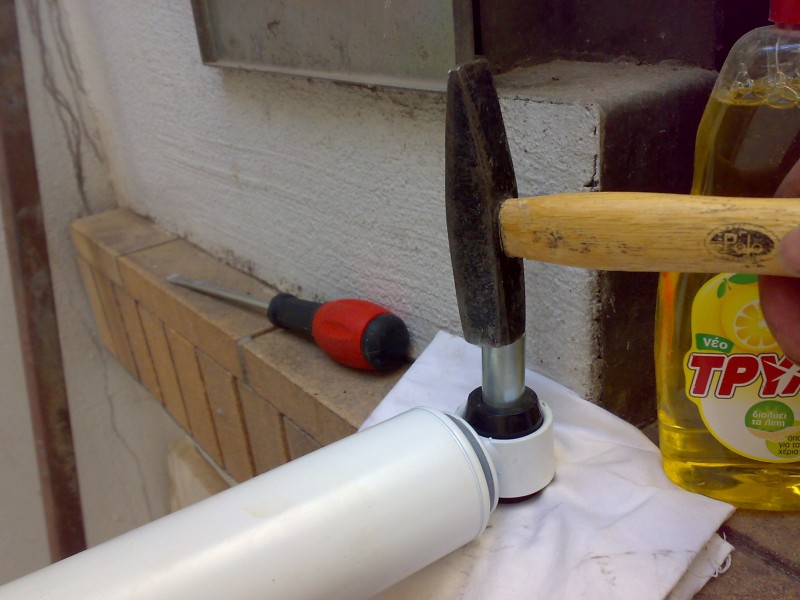

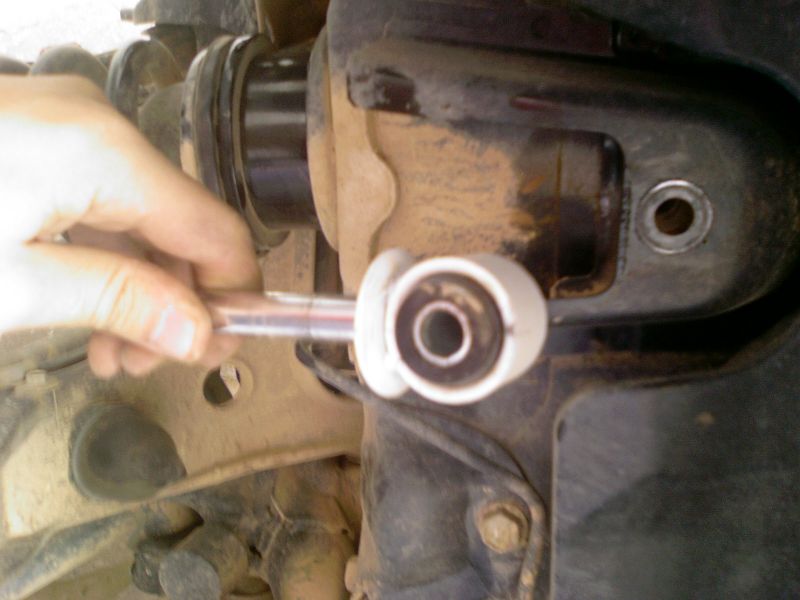

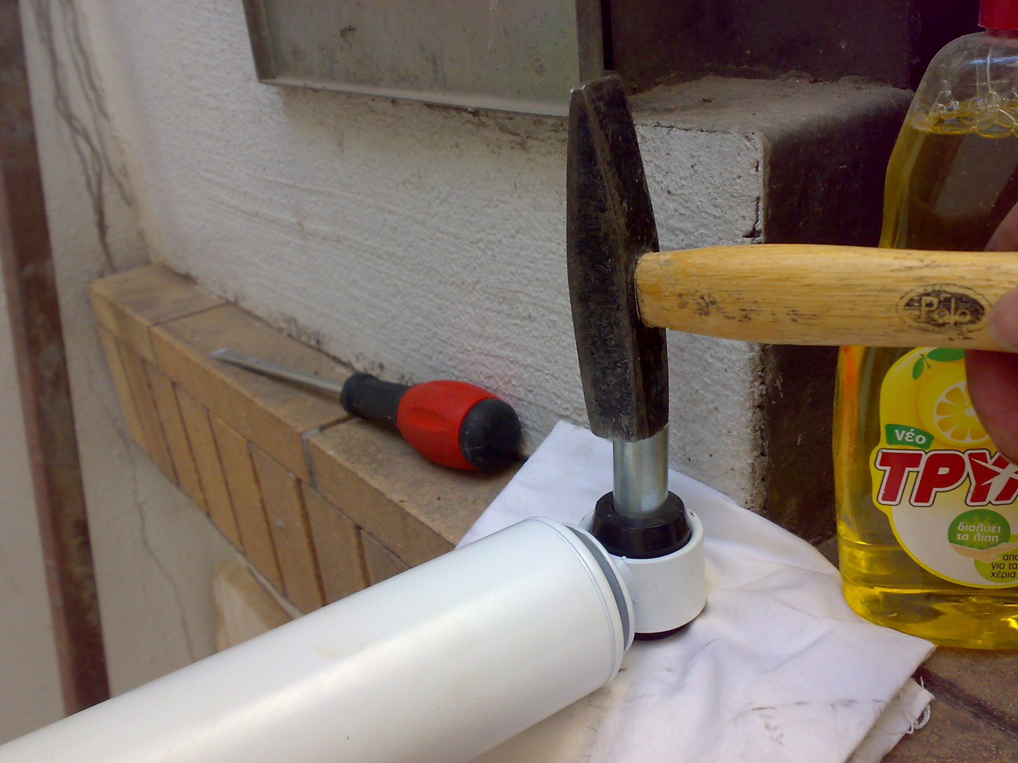

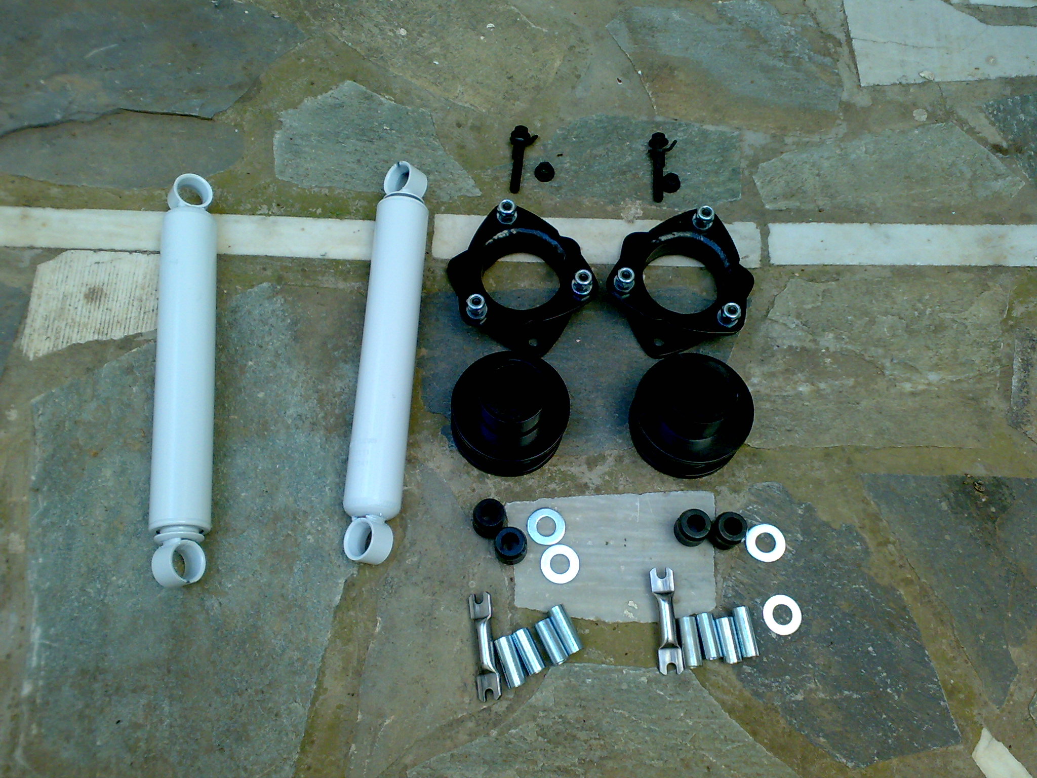

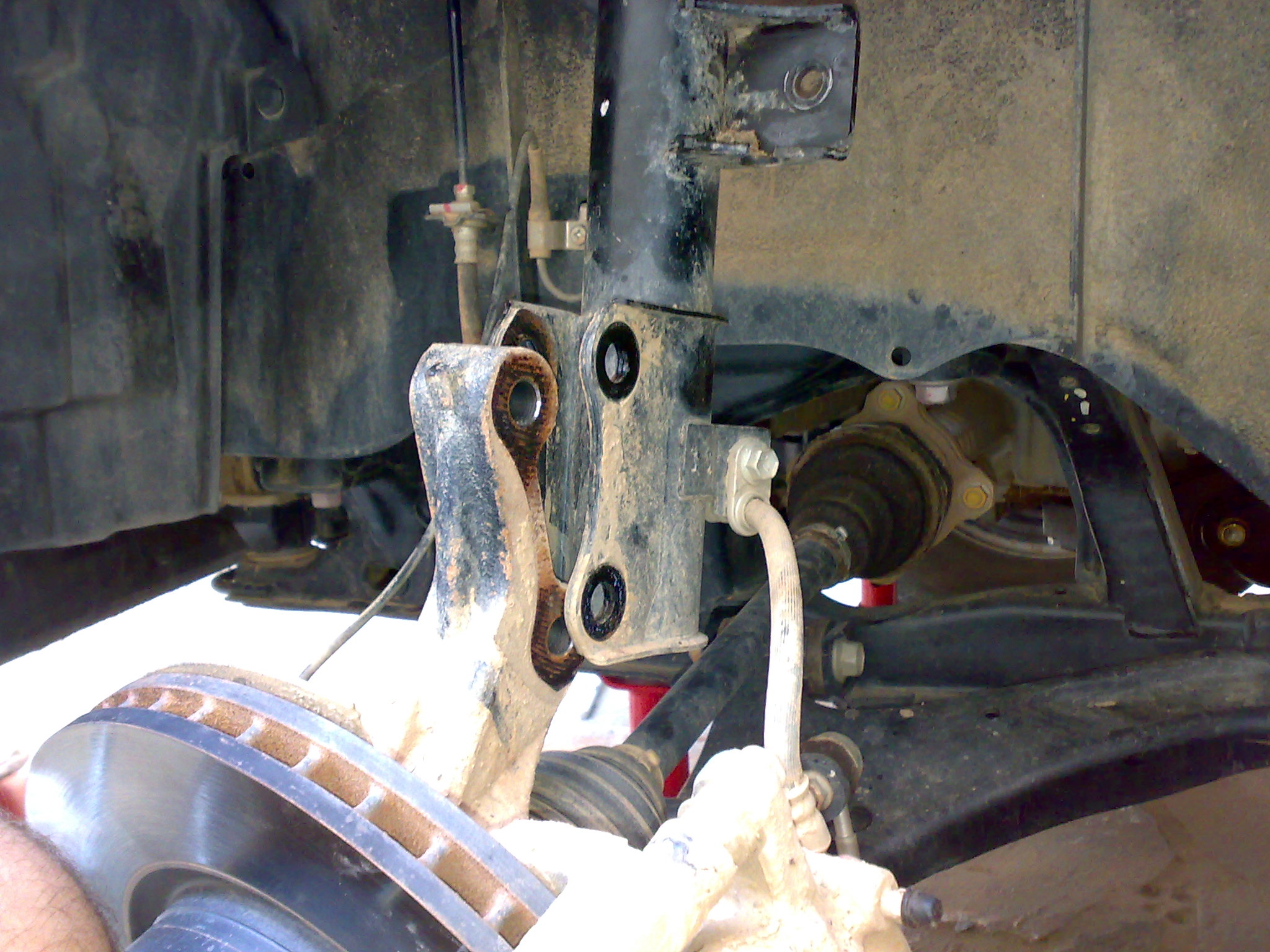

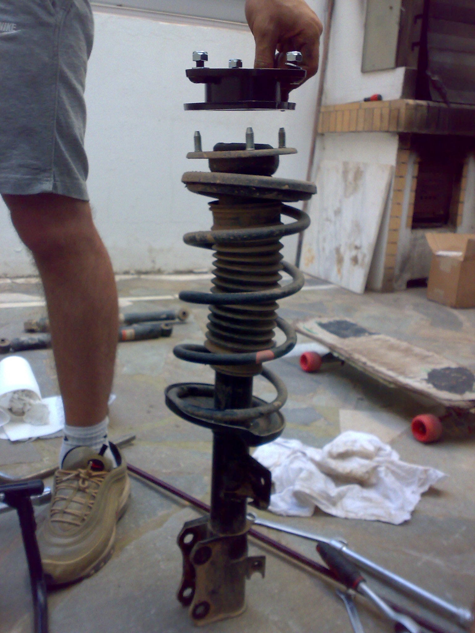

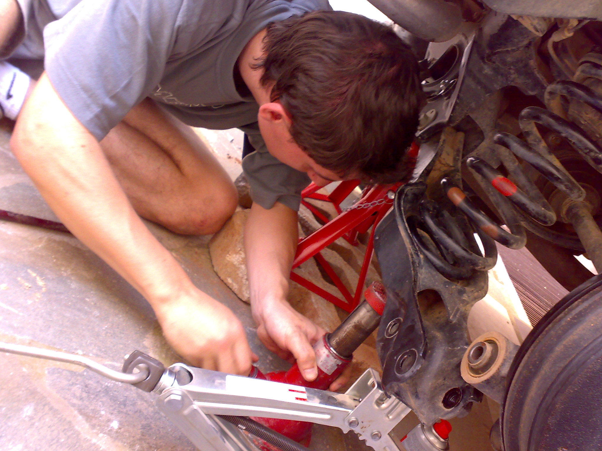

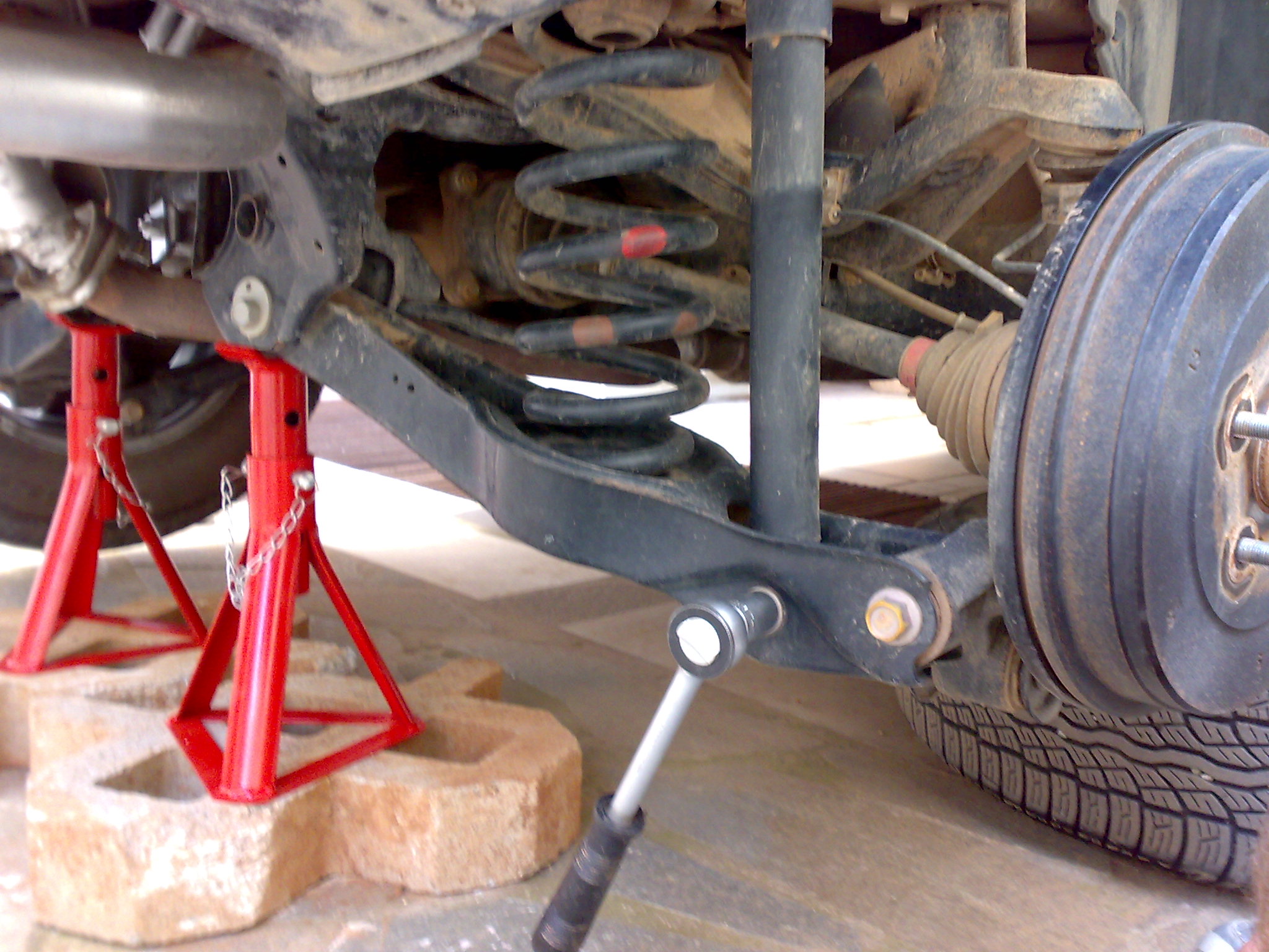

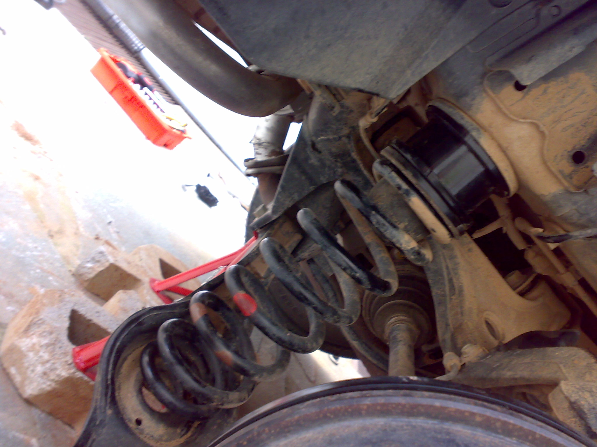

Επειδη εχουν διαγραφει οι αρχικες φωτογραφιες απο το τοπικ, σας ξανα παραθετω τις φωτογραφιες απο το RR kit για το πως μπορείτε να το κάνετε μόνοι σας οπως το εκανα εγω με τον heroicentaur!.

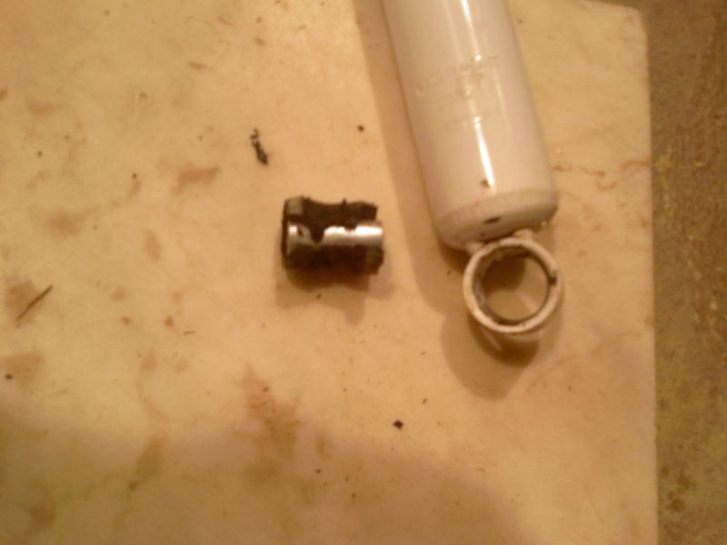

Δημοσίευσηαπό ΜΩΡΑΙΤΗΣ » Πέμ Σεπ 27, 2012 8:33 pm
Πρέπει να τα δει κανείς.....τα " προβληματικά" ήταν αυτά :wink:
ετσι είχαν γίνει, φαγώθηκε τελείως το μαύρο πλαστικό
