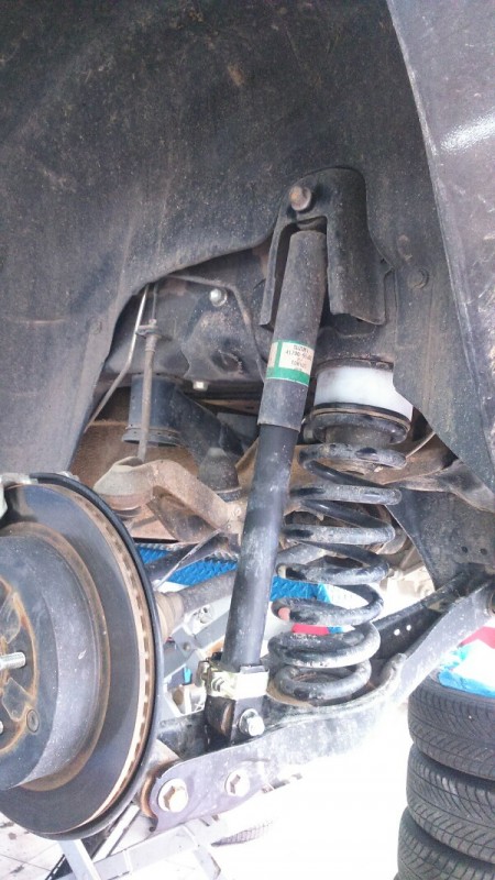

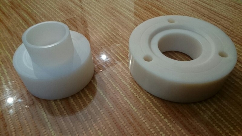

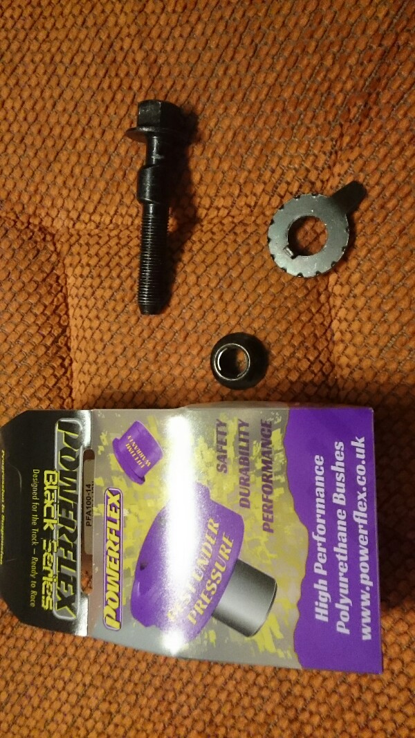

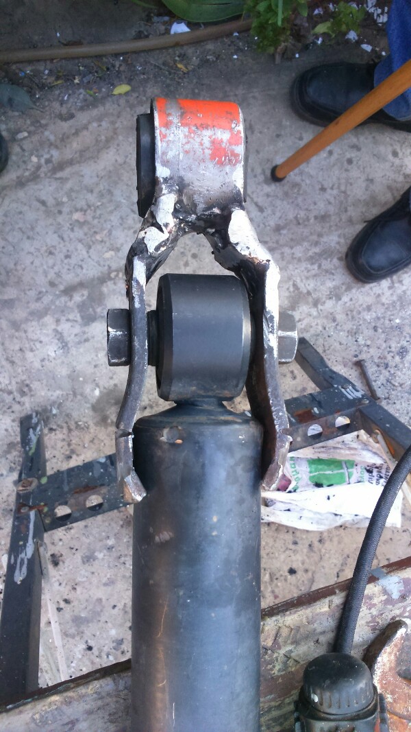

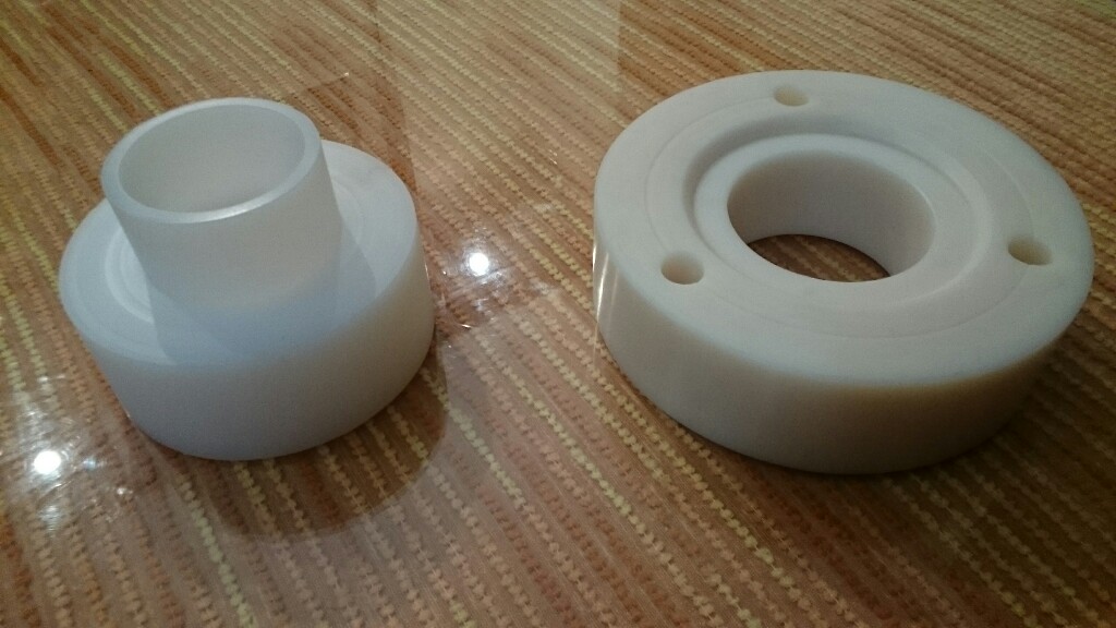

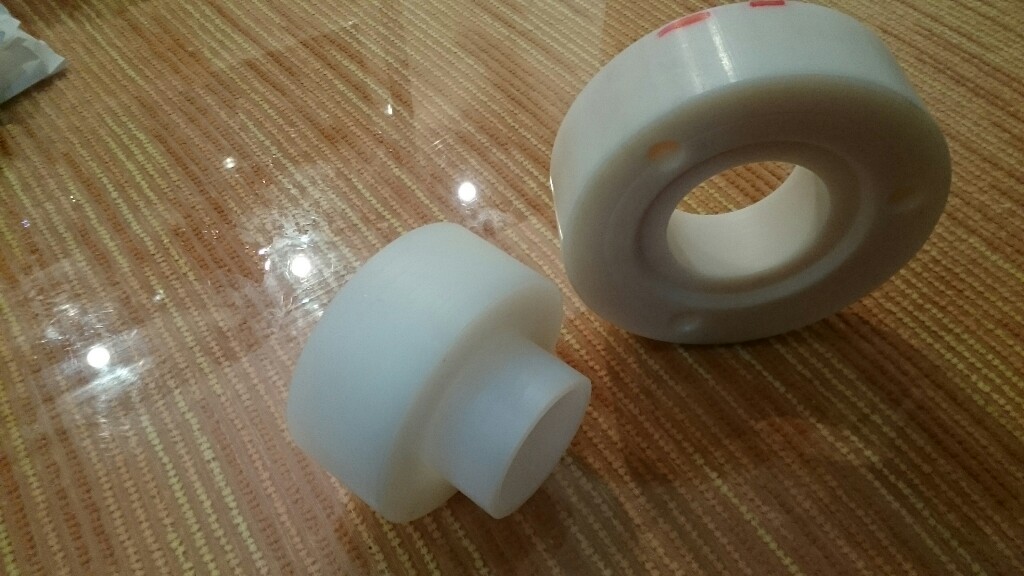

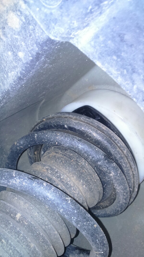

Ψηλωσα και εγώ. Η συνταγή δοκιμασμένη, αποστάτες 45mm εμπρός και πίσω by Antonioz.
Καμπεροβιδες 14mm από την AVCWEBER με 28 €

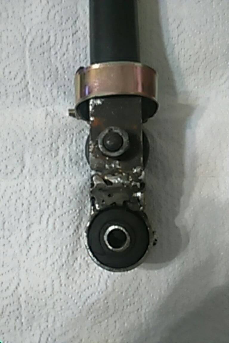

Και αποστάτες για τα πίσω αμορτισέρ χειροποίητοι από τον μάστρο Μήτσο τον πατέρα μου.
Οι δοκιμές και η κατασκευή έγιναν επάνω στο δανεικό αμορτισέρ του φίλου Boss
Δημοσιεύσεις: 4204
Re: *****Προτεινόμενες λύσεις ψηλώματος-LIFT *****
Δημοσίευσηαπό vic27 » Παρ Ιαν 26, 2018 1:58 am
Πίσω αποστάτες
Εμπρός αποστάτες

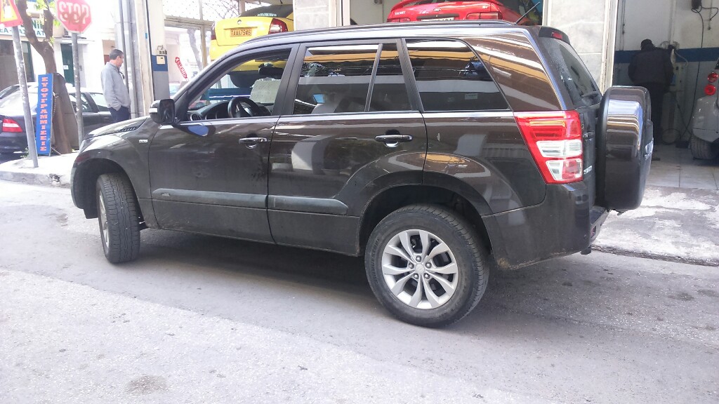

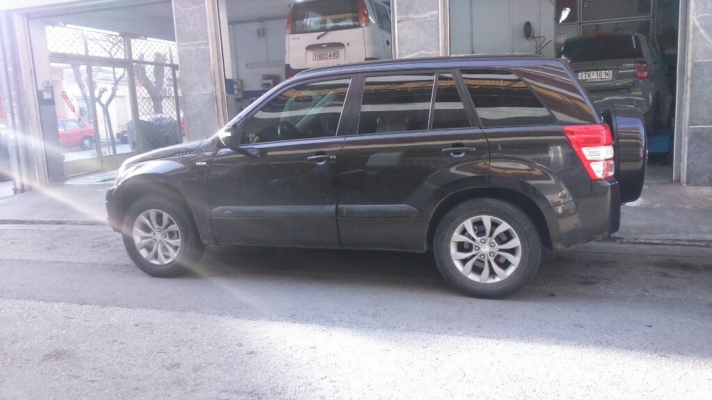

Έξω από το συνεργείο πριν την επέμβαση...
...μετά την επέμβαση.

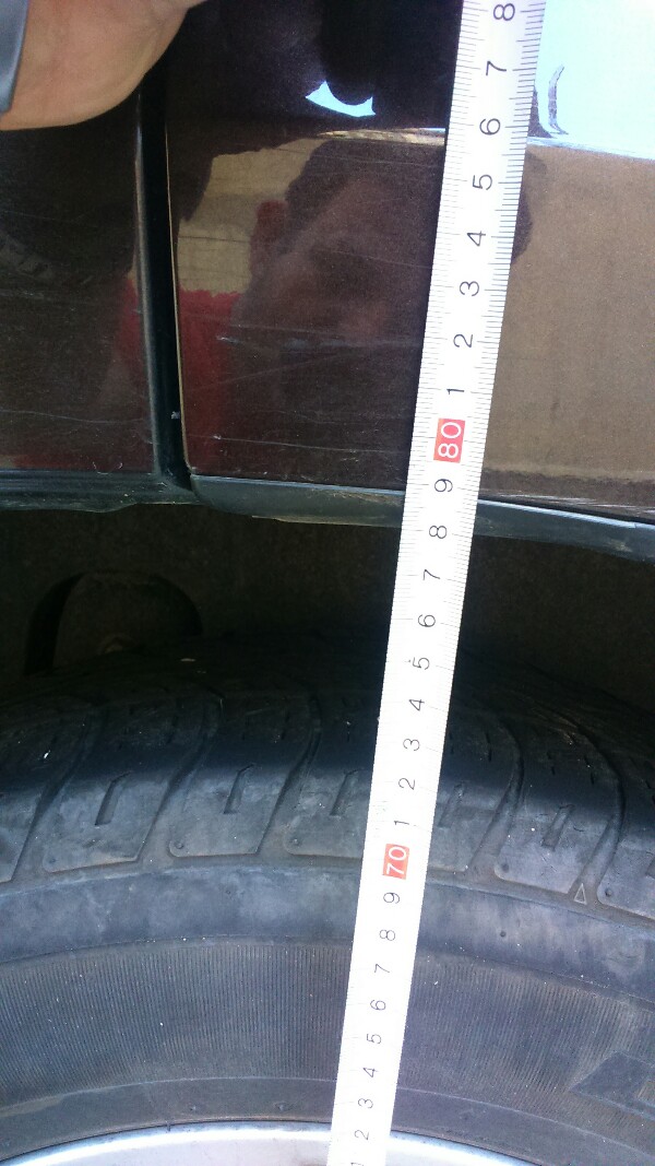

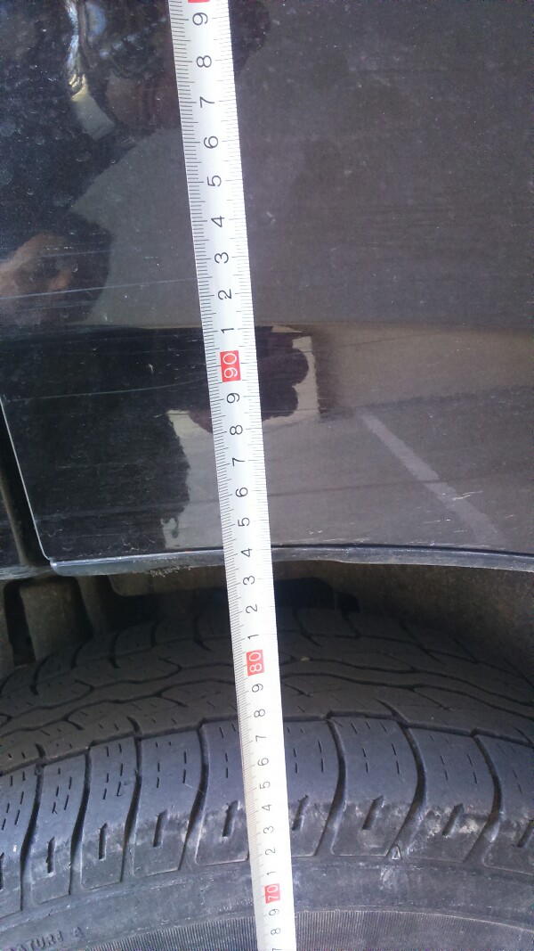

Τελικά το αυτοκίνητο ψηλωσε 45mm εμπρός και 55mm πίσω.

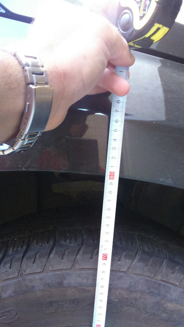

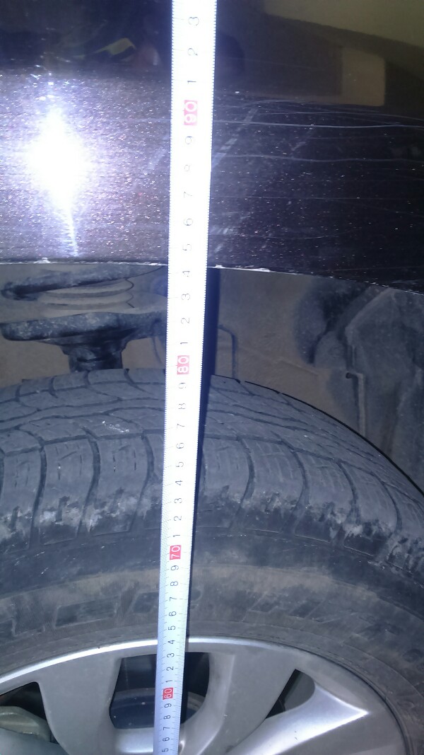

Εμπρός θολος πριν...
Εμπρός θολος μετά.
Πίσω θολος πριν.
Πίσω θολος μετά.

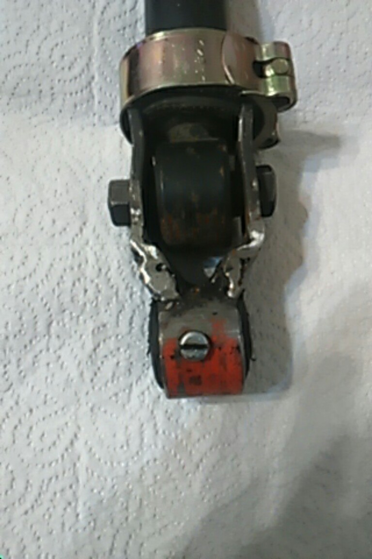

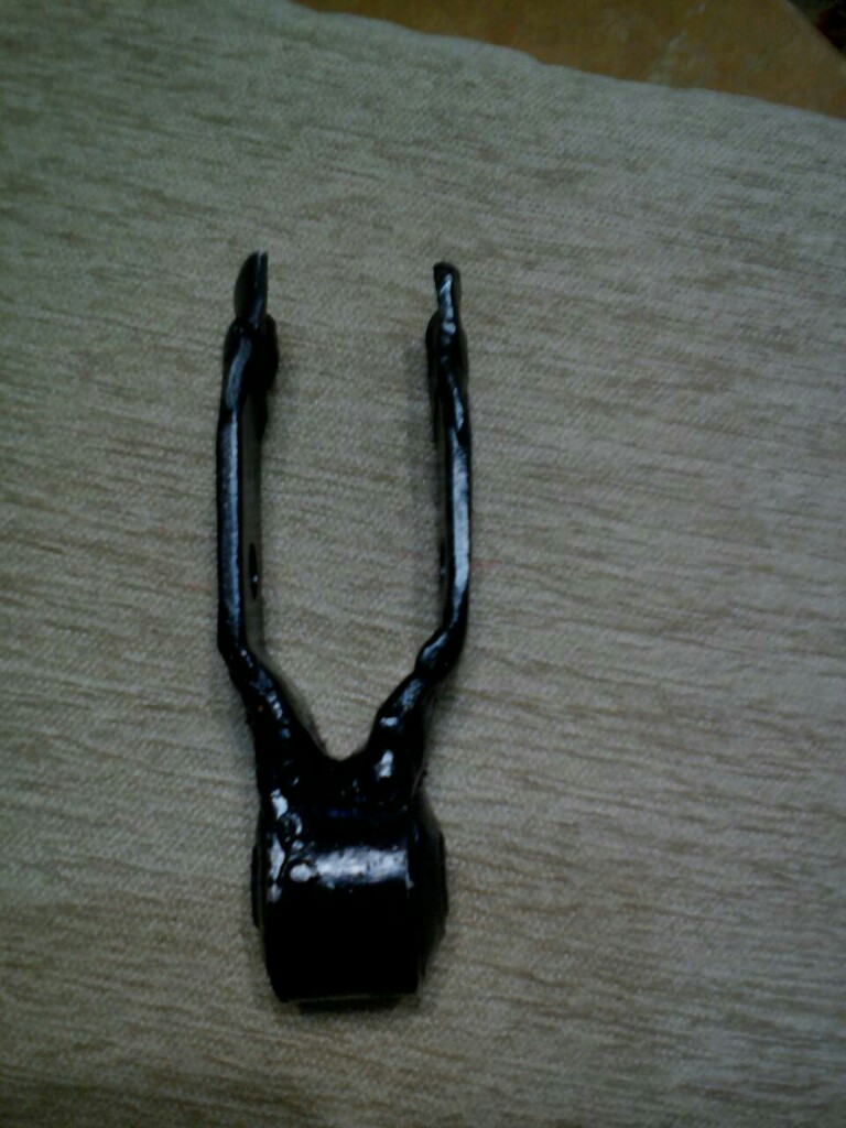

Καλορίζικος viktora και καλά σκαρφαλώματα!! Οι πίσω αποστάτες με προβληματίζουν λίγο. Σαν ιδέα είναι έξυπνο αρκετά, αλλά σαν υλοποίηση νομίζω είναι φάουλ. :think:
Και το δίχαλο αλλά και το μεταλλικό δεματικό δεν μου δίνουν την αίσθηση της ασφάλειας. Οπτικά τουλάχιστον από τις φωτογραφίες :think:
Δημοσίευσηαπό vic27 » Τετ Ιαν 31, 2018 8:29 am
Θα δείξει Nick. Μέχρι στιγμής έχω κάνει καμιά 300αρια χιλιόμετρα και είναι όλα στη θέση τους. Στην πρώτη off θα δω τελικά αποτελέσματα...

Βεβαια ο αποστάτης δεν μου κάθεται καλα στο ματι και θα συμφωνήσω με λεγόμενα του Νικ :think:

Μια παρατήρηση όπως είπαν κ οι Νικ κ Τεο...... από θέμα ασφαλείας δεν μου κάθεται καλά....& ιδίως όταν έχουμε κ αλλά άτομα μέσα στο αμάξι μας...
Μια ερώτηση γιατί δεν προτιμησες την πεπατημένη οδό με πιο μακριά αμορτισέρ;;;;;
Δημοσιεύσεις: 9475
Δημοσίευσηαπό vic27 » Τετ Φεβ 07, 2018 7:01 pm
Ο μοναδικός λόγος που δεν πήρα τα πιο μακριά αμορτισέρ είναι ότι τα αμορτισερακια μου έχουν μόλις 36000 χλμ και συμπεριφερονται άψογα. Ήδη έχω κάνει περίπου 500 χιλιόμετρα με μια χωμάτινη με 4 ενήλικες και δύο παιδιά μέσα και όλα είναι υποδειγματικα. Θέμα ασφαλείας δεν τίθεται διότι και να φύγει ο σφυκτηρας απλά θα έχει μπόσικα και θα χτυπάει στις λακουβες. δεν υπάρχει ΚΑΜΙΑ περίπτωση να φύγει το αμορτισέρ. Αν προσέξεις λίγο πως πιάνει η προσθήκη θα το καταλάβεις.
