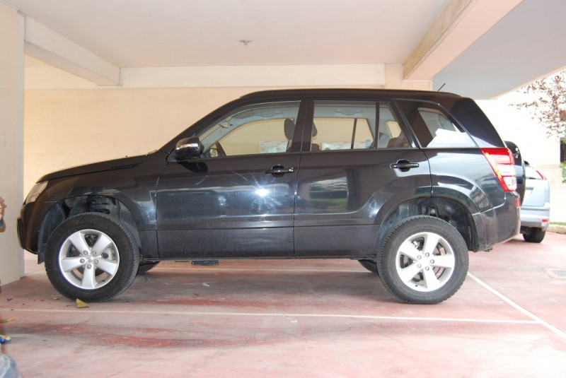

Δημοσίευσηαπό pantelis » Πέμ Δεκ 30, 2010 1:25 am
Από χθες είμαι και του λόγου μου μέλος του RR Club!!! :dance: :dance: :dance: :dance: :dance:
Το πακέτο πήρε περίπου δύο (2) μήνες να έρθει, γιατί κάποια κομμάτια είχαν έλλειψη στον προμηθευτή, και άντε τηλεφωνήματα στο Αμέρικα, και άντε e-mail, τελικά εδέησε και ήλθε.
Το κόστος του lift μαζί με τις καμπερόβιδες και τα μεταφορικά ήταν €283.
Χθες κατάφερα να βρω χρόνο, οπότε έγινε και η εγκατάσταση.
Το αποτέλεσμα είναι ψήλωμα 7,5 cm πίσω και 4 cm εμπρός.
Σαν αίσθηση στην οδήγηση σε άσφαλτο, ομολογώ ότι δεν είδα διαφορά. Το αμάξι μπαίνει στις στροφές όπως και πριν, ενώ ούτε σε λακούβες, σαμαράκια κλπ κατάλαβα διαφορά στην αίσθηση.
Αυτό που παρατήρησα είναι αυξημένος αεροδυναμικός θόρυβος μετά τα 140, που γίνεται αρκετά αισθητός στα 160.

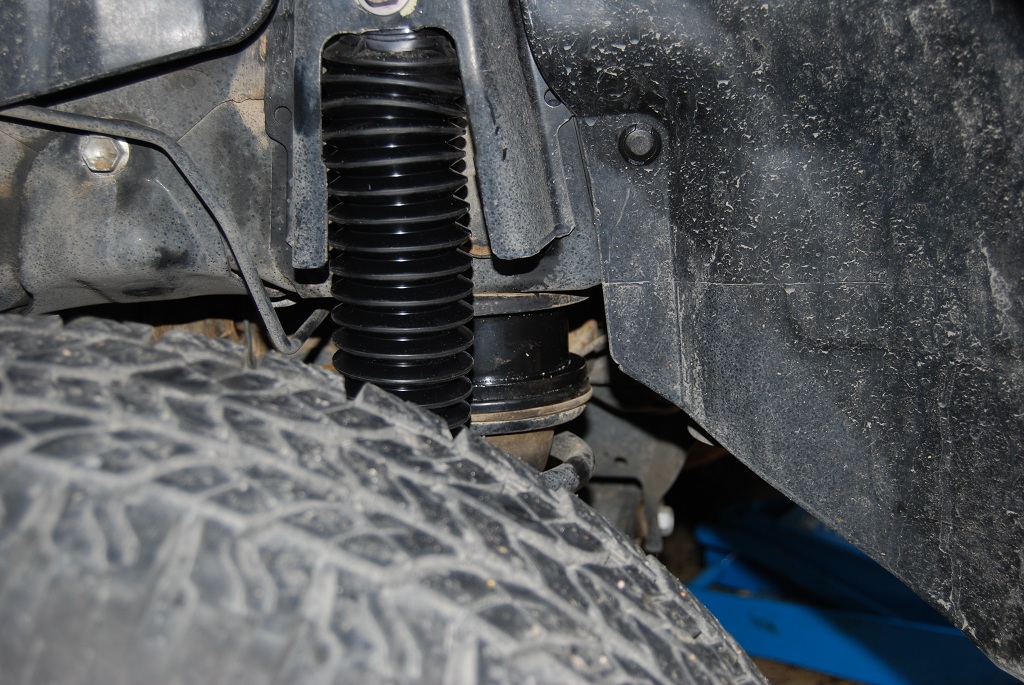

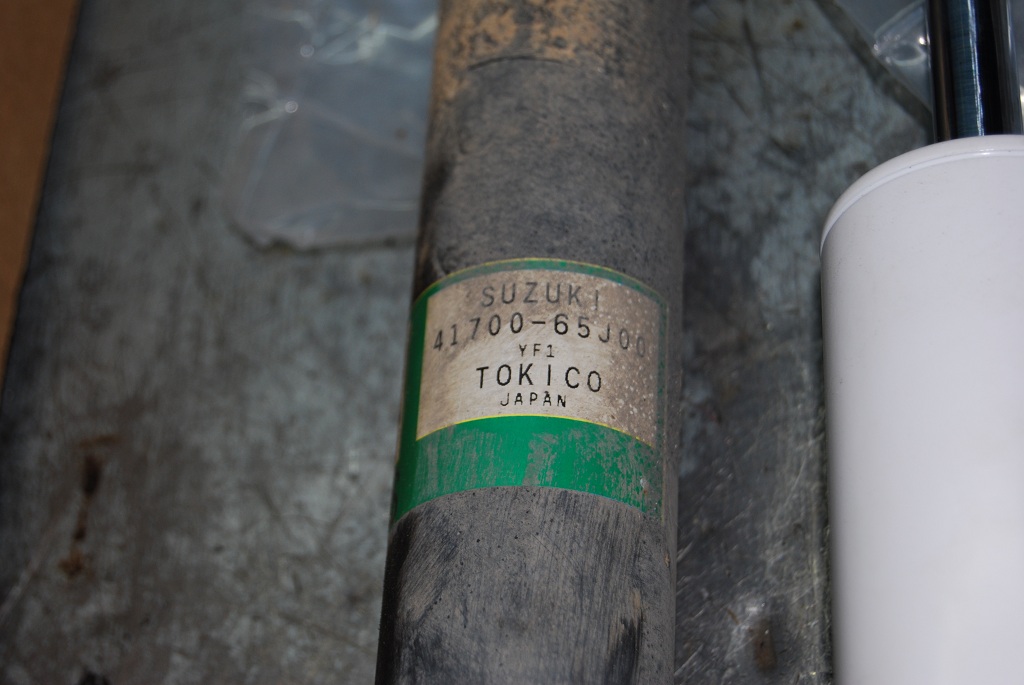

Παραθέτω και κάποιες φωτό, κυρίως για ενημέρωση.

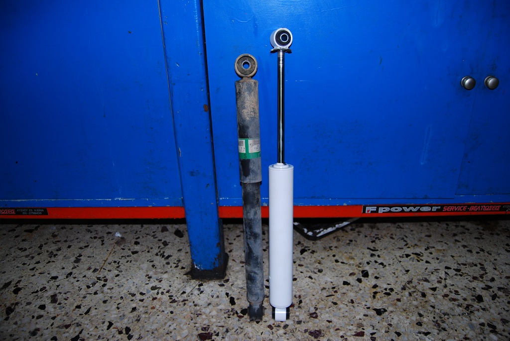

Ο κωδικός του μαμά πίσω αμορτισέρ, αν τυχόν τον χρειαστεί κανείς.
Η διαφορά του μαμά αμορτισέρ με αυτό του RR

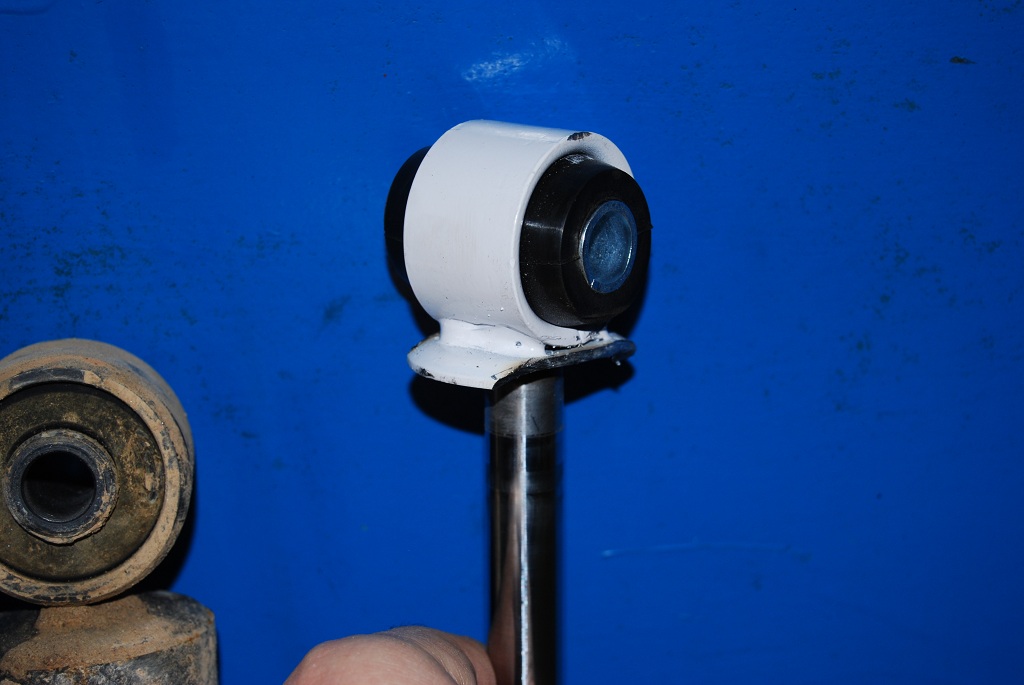

Το κόψιμο στο αυτάκι που χρειάζεται για να μπορέσει να μπει το αμορτισέρ στη βάση του.

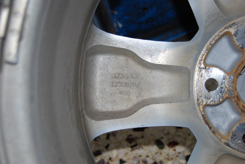

Με την ευκαιρία, να και οι ακριβείς διαστάσεις της μαμά 17'' αλουμινένιας που φοράει το NGV 2008+ (πάντα αναρωτιόμουν αν είναι 6,5'' ή 7'' φάρδος...)

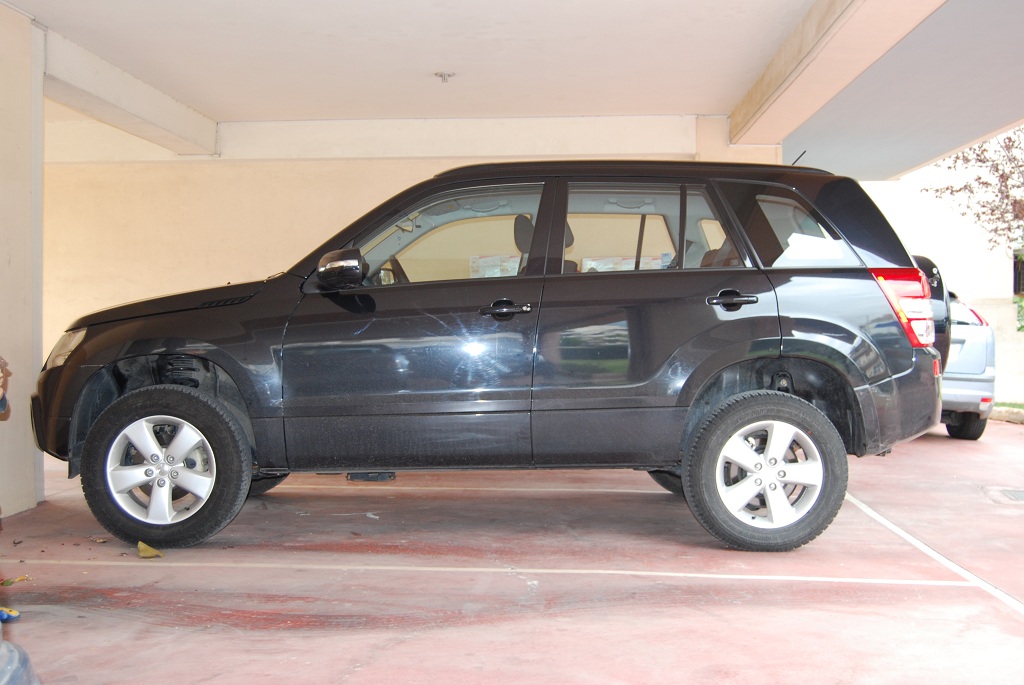

Τοποθετημένα το αμορτισέρ με τη φούσκα του και ο αποστάτης του ελατηρίου
Και το τελικό αποτέλεσμα

Όμως να διορθώσω ότι πίσω παίρνει 5,5 και όχι 7,5 πόντους και μπροστά 4,5 :wink:
Re: ROCKY ROAD
Δημοσίευσηαπό pantelis » Πέμ Δεκ 30, 2010 1:48 am
kaliakouda έγραψε:Καλώς ήλθες στο κόσμο μας Παντελή! :D
Θα το ευχαριστηθείς πλέον στο έπακρο το αμάξι!!!
Καλώς σας βρήκα εκει πάνω :lol: :lol: :lol:
Βασικά μέτρησα την απόσταση από το έδαφος μέχρι το κάτω σημείο του φτερού. Πριν ήταν 78,5 cm και μετά ήταν 86! :think: :think: :think:
