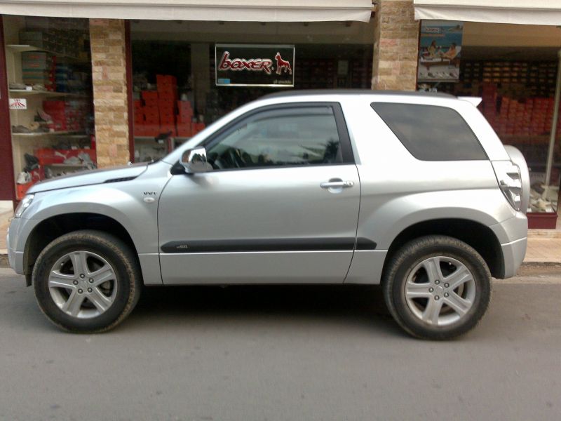

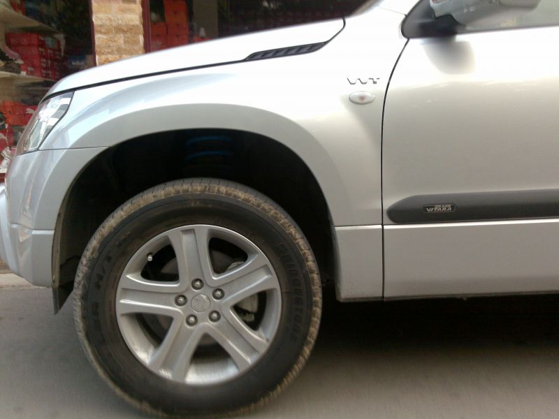

Δημοσίευσηαπό f_tasos » Τρί Ιουν 02, 2009 10:57 am
λοιπον εντυπωσεις........ ngv 3d με mad. πολυ καλυτερα κρατηματα και σχεδον πληρη αποσβεση σε λακουβες και σαμαρακια. εγινε η ευθυγραμιση σημερα και πηγα και λιγο χωμα στο οποιο αν εξαιρεσουμε λιγα χοροπηδηματα, η συμπεριφορα του αυτοκινητου ηταν πολυ καλυτερη! στο 3d δεν ξερω αν τα mad ειναι η καλυτερη λυση λογω του βαρους οπως καλα ελεγε ο φιλος 4troxos και επισης απο οτι ειδα δεν συνεργαζονται πληρως με τα αμορτισερ της μαμας. και εδω μπαινει το εξης ερωτημα....... τι αμορτισερ βαζουμε τωρα? πρεπει να βρεθει ενας τροπος να ηρεμησουν λιγο τα χοροπηδηματα του αυτοκινητου. εκει που εκανα την ευθυγραμιση μου ειπαν για αμορτισερ oldman εχει κανεις αποψη για το θεμα?

Δημοσίευσηαπό f_tasos » Τρί Ιουν 02, 2009 11:06 am
να και δυο φωτο απο το αποτελεσμα.................Εικόνα
