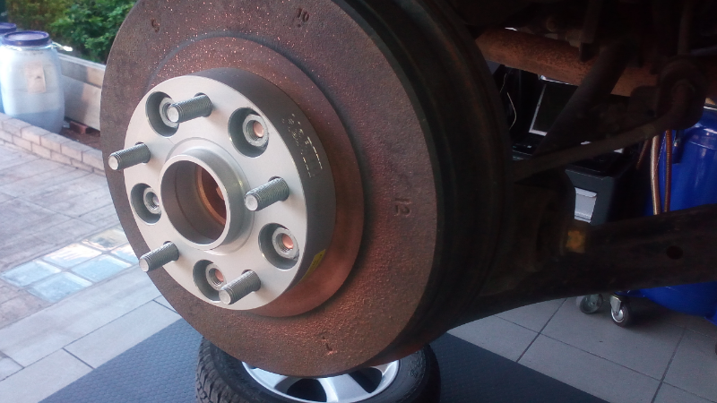

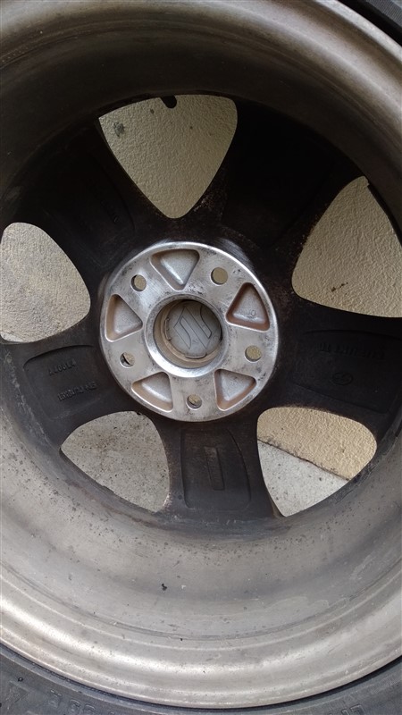

Αυτο που λεει τελικα η H&R στο μανιουαλ των αποστατων να μη συνδυαζονται με σιδερενια ζαντα ισχυει για τις περιπτωσεις που εινα μικρου παχους ο αποστατης,οποτε εξεχουν τα μπουζονια του μουαγε κι η λεπτη σιδερενια ζαντα δεν εχει στη πισω μερια της κοιλοτητες να τρυπωσουν.
Στη περιπτωση τη δικια μας οι αποστατες ειναι πολυ χοντροι και τα μπουζονια με τα μπουλονια δεν εξεχουν καθολου οπως βλεπετε στη φωτο δυο ποστ παραπανω.
Συνεπως μπορουμε να βαλουμε οτι ζαντα θελουμε.
