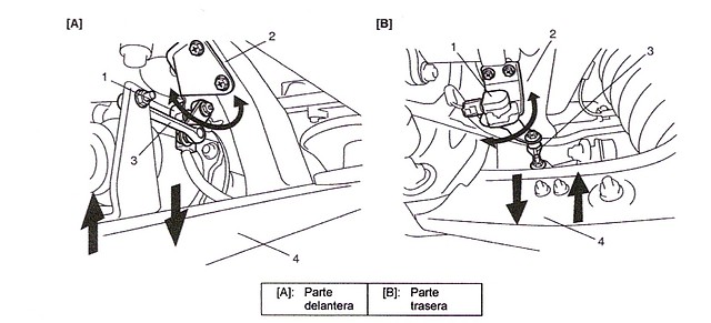

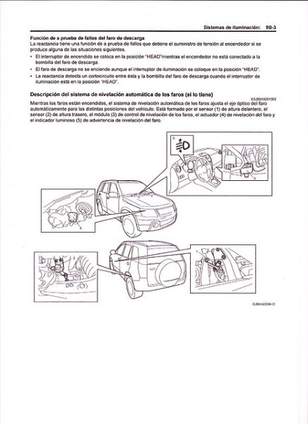

Δημοσίευσηαπό 4troxos » Τρί Νοέμ 11, 2008 8:07 pm
Αφού ξέρεις ότι τα πράγματα, τα ψάχνω καλά......τίποτα δεν περνάει έτσι... !!!
Τελικά δεν φαίνεται να υπάρχει πρόβλημα με το esp όταν ψηλώσουμε το αμάξι αλλά μόνο με τους σενσορες των φώτων xenon που θέλουν οπωσδήποτε κάποιες προσθήκες για να τους "ξεγελάσουν", και έτσι να δουλεύουν όπως και πριν.

Δημοσίευσηαπό 4troxos » Τρί Νοέμ 11, 2008 8:44 pm
Ναι προφανώς τους προεκτείνουν , και έτσι αυτοί εξακολουθούν και διαβάζουν το ίδιο σημείο όπως και πριν το ψήλωμα!!!!!!
Βεβαία ανάλογα με το ύψος που θα πάρει ένα αυτοκίνητο που έχει xenon , πρέπει να είναι και αυτές οι προσθήκες.Για αυτό πρεπει να προτιμάμε τα εργοστασιακά προϊόντα όπως λέει και ο admin.
Πάει και αυτός ο γρίφος λύθηκε!!!!!

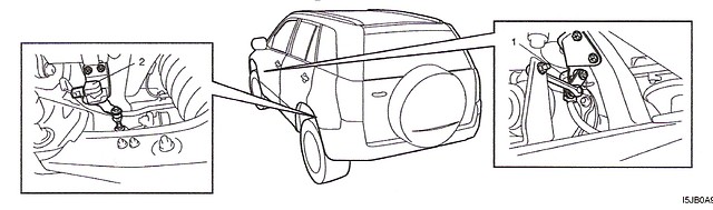

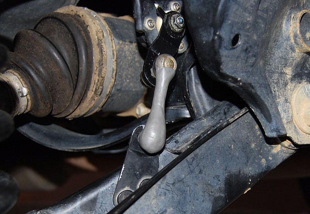

Δημοσίευσηαπό Dimis » Πέμ Φεβ 12, 2009 5:49 pm
ΟΧΙ...... ΔΕΝ ΕΧΟΥΝ ΑΠΟΛΥΤΩΣ ΚΑΜΙΑ ΣΧΕΣΗ
προς ενημέρωση όλων με μαμα xenon.......
Oi αισθητήρες αλλαγής του ύψους είναι μπροστά και πίσω αριστερά και είναι κάτι ασημένια μεταλλάκια.....
Μετα την τοποθέτηση των RR το μπροστινό που είναι και πιο μακρύ δεν έχει κανένα πρόβλημα αλλά το πίσω που είναι πιο κοντό.....
σε καποιο απότομο κρέμασμα του τροχού θα σπάσει......Σιγουρα....
και θα σπάσει ή αυτό (που είναι και φθηνό - όπως και έγινε σε εμενα) ή βάση που το συγκρατεί (που είναι και πιο ακριβή - όπως έγινε στον φίλο Φάνη).......
Δεν έχει νόημα να το αλλάξετε γιατί θα ξανασπάσει.....
Αυτό που έκανα εγώ (στο συνεργείο - που μου τα έβαλε) είναι ότι μου το ξανα-κόλλησε με μια επιπλεον μικρη προσθήκη μετάλλου κατά μήκος.....και έγινε πιο μακρύ... Ετσι όταν κρεμάει ο τροχός δεν σπάει....
Αλλά μάλλον έγινε παραπανω απο όσο έπρεπε και μου στράβωσε λίγο η βάση από κάτω στην πλήρη κάμψη του αμαξιού....

Δημοσίευσηαπό Andreas » Πέμ Φεβ 12, 2009 5:55 pm
Μπλεξαμε εχαριστω dimi
Στην πισω πλευρα είναι ενα λαμακι στην μεσα πλευρα του ψαλιδου που μοιαζει με κοκκαλο περιπου 3 ποντους ?
Αυτο δεν βιδωνει με την βάση του η είναι κολητο ?

Δημοσίευσηαπό Dimis » Πέμ Φεβ 12, 2009 5:57 pm
Αυτό είναι.....
πες να στο ξεβιδώσουν .... και να στο επι-μηκυνουν κατα 1-2 πόντους....

Δημοσίευσηαπό Andreas » Πέμ Φεβ 12, 2009 6:06 pm
Επειδη θα τα κάνω μαζι με ένα φίλο ξέρεις ξεβιδώνουν γιατι το είδα λιγο μυστηριο το λαμάκι.

Δημοσίευσηαπό Dimis » Πέμ Φεβ 12, 2009 6:07 pm
ναι άνετα... στο συνεργείο το ξεβίδωσε σε μισό λεπτό....

Δημοσίευσηαπό 4troxos » Πέμ Φεβ 12, 2009 7:40 pm
Εδώ θα τα καταλάβεις καλύτερα.

Δημοσίευσηαπό Andreas » Πέμ Φεβ 12, 2009 10:38 pm
Ωραιες φωτο Το λαμάκι πως κουμπωνει στις βάσεις ?

Δημοσίευσηαπό Andreas » Πέμ Φεβ 12, 2009 10:42 pm
Ακυρο
Μετά απο μια προσεκτικη ματια φαινεται οτι απο μέσα εχει παξιμάδι
