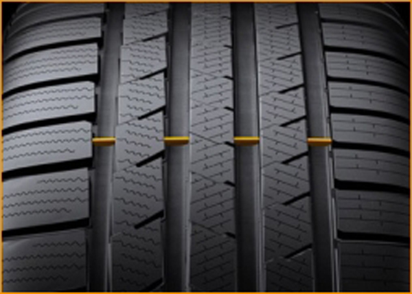

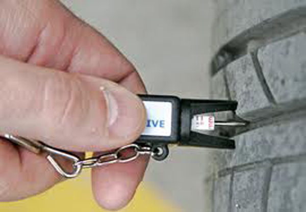

Τα λάστιχα,πέραν του ορίου ζωής,που κυμαίνεται το πολύ μέχρι 2,5 χρόνια υπάρχει και το θέμα της φθοράς του πέλματος το οποίο πρέπει να είναι το ελάχιστο 3mm στα θερινά και 4mm στα χειμερινά.Φυσικά λάστιχο με βάθος πέλματος κάτω απο 1,5mm επιβάλει πρόστιμο ενώ είναι και επικύνδινο για την ασφάλεια των επιβατών αλλά και των γύρω.
Δείκτες φθοράς πέλματος.jpg (129.14 KiB) 14363 προβολές
Μετρητής βάθους πέλματος.jpg (112.19 KiB) 14363 προβολές
Οι παράγοντες,όπως σωστή πίεση αέρα,τεραίν για τα συγκεκριμένα ελαστικά,ακόμα και αφαίρεση χαλικιών απο το πέλμα μπορούν να κάνουν το ελαστικό να φτάσει μεχρι το τέλος της ζωής του.Επιπλέον ανούσια ντριφταρίσματα στα φανάρια και τις παραλιακές για τα μάτια μιας ξανθιάς καταστρέφουν το ελαστικό.
