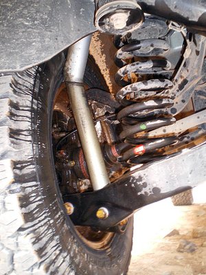

Δημοσίευσηαπό 4troxos » Κυρ Φεβ 21, 2010 9:28 pm
εδω βλεπουμε τα kayaba +7

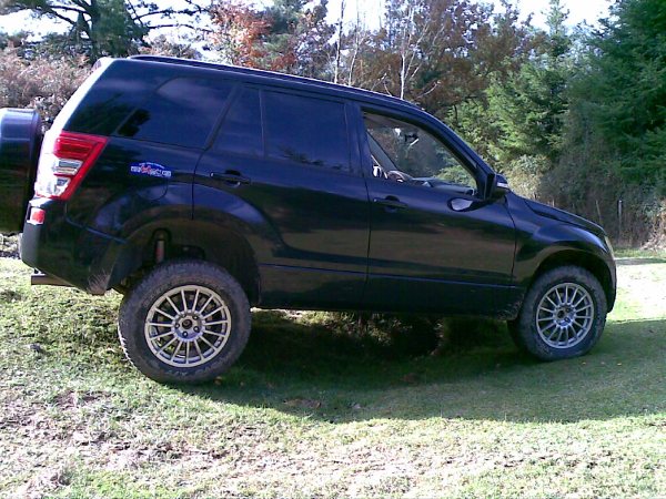

Δημοσίευσηαπό daemonhook » Δευτ Φεβ 22, 2010 12:03 am
4troxos έγραψε:εδω βλεπουμε τα kayaba +7
Σε ποσους ποντους ψηλωμενο αυτοκινητο ειναι οι φωτο Χρηστο, 4 η 5+;
Μπορουν να μπουν τα Kayaba +7 σε συνδυασμο με MAD;

Re: **********Αμορτισερ για μετα το LIFT ************
Δημοσίευσηαπό 4troxos » Δευτ Φεβ 22, 2010 10:00 am
Ειπαμε , να μην λεμε τα ιδια πραγματα οτι τα +7 πανε με τα ελατηρια +4εμπρος και +5 πισω.Ειναι πολυ για τα m.a.d.
