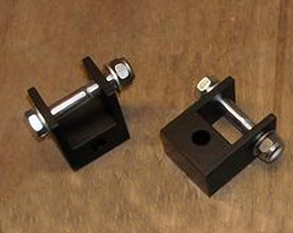

Οποιος δεν θελει,ή δεν βρισκει να βαλει αλλα αμορτισερ εχουμε και την λυση των προεκτασεων για τα πισω αμμορτισερ και το θεμα τελειωνει με πολυ λιγα χρηματα!!!!!

Δημοσίευσηαπό kons » Σάβ Σεπ 26, 2009 11:45 am
4troxos έγραψε:Οποιος δεν θελει,ή δεν βρισκει να βαλει αλλα αμορτισερ εχουμε και την λυση των προεκτασεων για τα πισω αμμορτισερ και το θεμα τελειωνει με πολυ λιγα χρηματα!!!!!
Μπορείς να δώσεις περισσότερες λεπτομέρειες ή και φωτογραφίες αν γίνεται. Κόστος, μάρκες κλπ.

Δημοσίευσηαπό kons » Σάβ Σεπ 26, 2009 11:49 am
[quote="4troxos"]http://www.vitaraclub.gr/viewtopic.php?t=3039
Ωραίο αλλά πέφτει αρκετή ιδιοκατασκευή και δεν προτείθεμαι να πειραματιστώ.

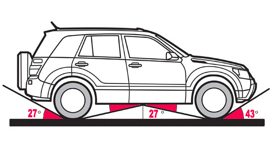

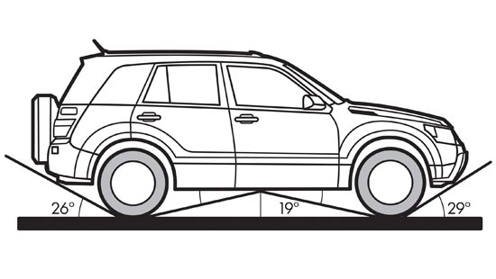

Μετά από επαλήθευση (ο φίλος 4τροχος είχε δίκιο τελικά) η γωνία ράμπας είναι στις 27 μοίρες. Το λάθος που έκανα ήταν ότι μέτρησα ακριβώς κάτω από την πόρτα (κάτω από το καθαρό πάτωμα) και όχι στο πρώτο εμπόδιο, το οποίο είναι το κατώτερο τμήμα του κεντρικού διαφορικού που κατεβαίνει πιο χαμηλά. Τα υπόλοιπα νούμερα είναι ακριβώς και σωστά.
Οπότε τα τελικά νούμερα είναι τα ακόλουθα:
1. Γωνία προσέγγισης 43 (από 29 μοίρες του κατασκευαστή)
2. Γωνία ράμπας 27 (από 19 μοίρες του κατασκευαστή)
3. Γωνία αναχώρησης 27 με κοτσαδόρο (τον αποσπώμενο). Από 27 μοίρες του κατασκευαστή χωρίς κοτσαδόρο. Όσοι δεν έχουν κοτσαδόρο έχουν μεγαλύτερη γωνία την οποία όμως δεν ξέρω.

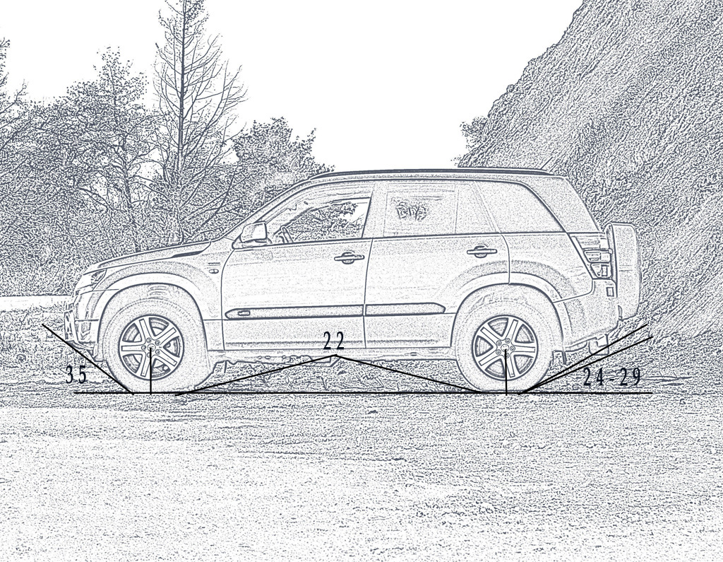

Δημοσίευσηαπό 4troxos » Πέμ Οκτ 08, 2009 12:12 pm
Mε τις δικες μου μετρησεις εχω 35- 22 - 24/29 (με ή χωρις τον κοτσαδορο)
