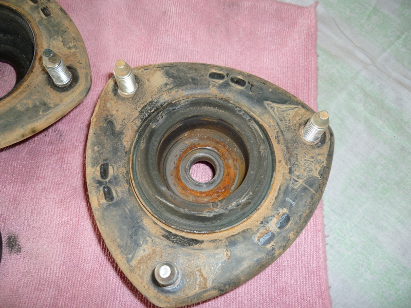

27.10.2010γλωσσες 044.jpg (328.13 KiB) 11222 προβολές
Το κανονικό top mount

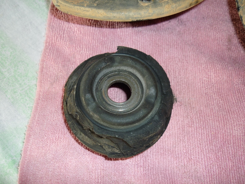

27.10.2010γλωσσες 045.jpg (384.24 KiB) 11222 προβολές
το τελείως κομμένο

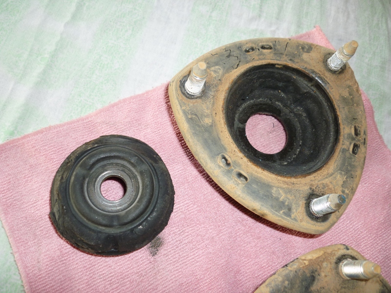

το τελείως κομμένο top mount
27.10.2010γλωσσες 046.jpg (309.46 KiB) 11222 προβολές
Τελικά ίσως παίζει κάποιο ρόλο το γεγονός του ψηλώματος με τα RR και όχι μόνο :wink: , ίσως παίζει ρόλο και η καταπόνηση, ιδιαίτερα οταν μπαίνουμε λίγο με φόρα και τα ακούει όλα το μπροστινό σύστημα, ιδιαίτερα σε εμάς χωρίς αργά που μερικές φορές χρειαζόμαστε τη φόρα για να περάσουμε κάτι.....Πάντως το υλικό σύμφωνα και με τον Κυριάκο δεν δείχνει να είναι χαμηλής ποιότητας.
Το άλλο άσχημο με την Γιαπωνέζα μανούλα είναι οτι τα top mount για VITARA , GRAND VITARA { που δεν χαλάνε σχεδόν ποτέ }τα δίνει 68 γιούρια το ζεύγος, ενώ για το NGV 68 θέλει για το κάθε ένα :? :? :?
Τέλος πάντων τέλος καλό όλα καλά, σταματήσανε και οι περίεργοι θόρυβοι έμπροσθεν, ίσως βέβαια ρόλο εδώ επαιξε και η αλλαγή των σινεμπλόκ, λεπτομέρειες σε λίγο :wink: :D :D
