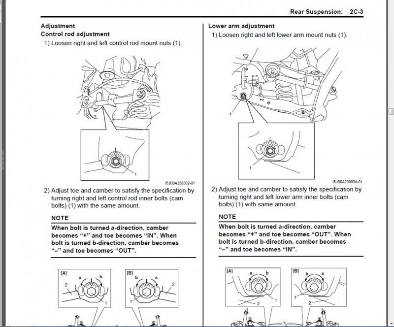

Για την ευθυγράμμιση του οπισθίου συστήματος υπάρχουν 4 ρυθμιστές και φαίνονται στην φώτο
Πολυ καλος στις ευθυγραμμίσεις και εκει το πηγαινα ειναι ο Διονυσοπουλος στο Νεο Κόσμο ΒΛΕΠΕ ΧΑΡΤΗ
Θοδωρη στην ευθύγραμμη σου πειραξαν ολες τις βιδες κ ηρθε?

Re: Υπαρχει λύση για σωστή ευθυγράμμιση πισω τροχών
Δημοσίευσηαπό theo_ts » Σάβ Ιαν 21, 2023 6:54 pm
Ναι και θυμάμαι οτι στην αριστερή πλευρα δεν μπορουσε να γυρισει την βιδα με τπτ, ηταν κολλημένη.....με τα πολλα ομως το κατάφερε.
