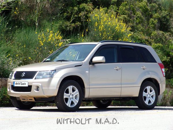

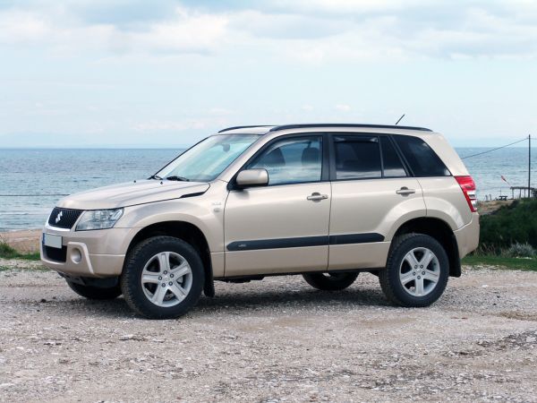

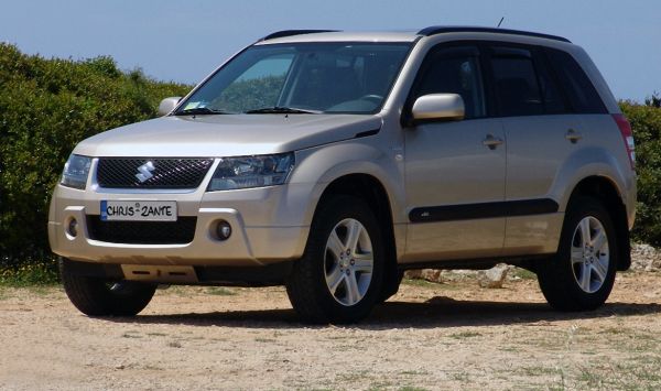

Δημοσίευσηαπό 4troxos » Κυρ Μάιος 17, 2009 9:32 pm
Aυτη τη στιγμή έχει το τέλειο ύψος.Πολύ αρμονικό και σωστό.
1. πριν....... ύψος "σαύρας "
2. Μ.a.d.
3. Rocky Road

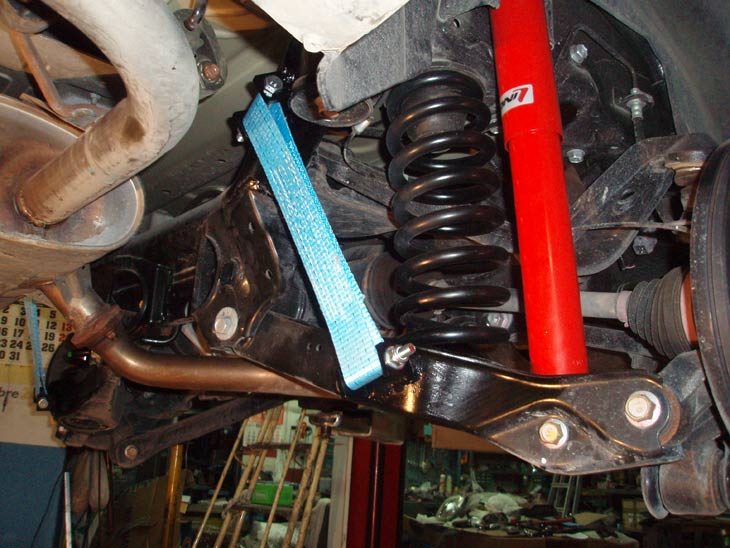

Δημοσίευσηαπό Dimis » Κυρ Μάιος 17, 2009 10:40 pm
Παιδιά θα επαναλάβω ότι μιλάω για ΚΡΕΜΑΣΜΑ με ότι αυτό σημαίνει...... και σημαινει ότι το μέγιστο όριο είναι εκεί που τερματίζει το ψαλίδι κατασκευαστικά....
Για να καταλάβετε τι εννοώ αν βγάλετε το αμορτισερ και το ελατήριο χωρίς να ξηλώσετε το ψαλίδι θα δείτε ότι έχει συγκεκριμένο άνοιγμα
Τωρα αν εσύ του βάλεις όριο κόφτη (οπως στην φώτο) αυτό είναι άλλο θέμα αλλά το εργοστασιακό δεν έχει κατι τέτοιο....

Δημοσίευσηαπό 4troxos » Κυρ Μάιος 17, 2009 11:22 pm
Εαν φτάσεις εκεί που τερματίζει το ψαλίδι.....χαιρετίσματα!!!!!!!!!!!!θα είναι έτοιμο να φύγει και το ελατήριο να το ψάχνουμε στα χωράφια!!!!!!Τώρα οσο αφορά τα φρένα είναι καρατσεκαρισμενο οτι με το αμορτισέρ του rr το σωληνάκι έρχεται στα όρια για να μην πω ότι τα ξεπερνάει και τσακίζει απο το τέντωμα(το έχω δει με τα μάτια μου).Φαντάσου να λείπει και το αμορτισέρ, που λειτουργεί σαν κοφτης!!!!θα κρέμεται ολη η ρόδα στο σωληνάκι των φρένων!!!!!!ΑΝΑΤΡΙΧΙΑΣΤΙΚΟ.
