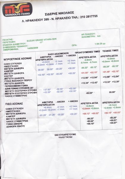

Δημοσίευσηαπό 4troxos » Πέμ Μάιος 14, 2009 6:09 pm
Ανέβασε το χαρτί με τ` αποτελέσματα να το ξεσκονίσουμε!!!!!!!!!και να δούμε τι φταίει...άντε......

Δημοσίευσηαπό kaliakouda » Πέμ Μάιος 14, 2009 6:13 pm
Το βραδάκι θα το σκανάρω,αλλά μου την έφερε στο μηδέν και βλέπουμε!

Δημοσίευσηαπό 4troxos » Πέμ Μάιος 14, 2009 6:43 pm
Εγω μπροστά έχω
ημισυγκλιση αριστερά -0.03
ημισυγκλιση δεξιά -0.04
Συνολική -0.07

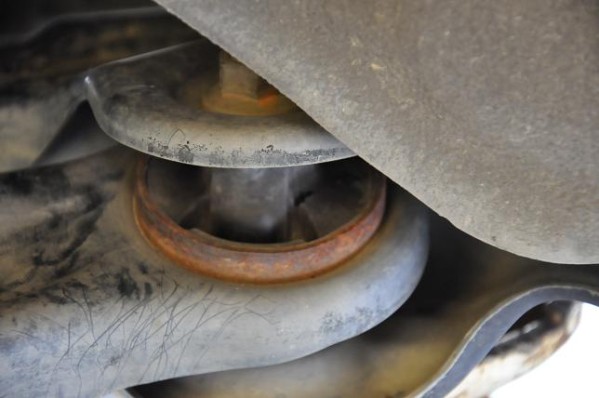

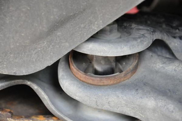

Δημοσίευσηαπό 4troxos » Παρ Μάιος 15, 2009 12:40 pm
Πάντως φαίνονται προβληματικά τα συνεμπλοκ που εχουν τα ψαλίδια γιατί είτε με κιτ ψηλώματος+φαρδύτερα λάστιχα είτε χωρίς , μετά τα 70-80-90.000 km παρουσιάζονται πάρα πολλά κομμένα!!!!!!!!!!!!!!!!
http://newgrandvitara.net/modules/newbb ... umpost4301
Κάτι μου λέει ότι υπάρχει αρκετή αστοχία υλικού + μικροδιαφορές από παρτίδα σε παρτίδα από πλευράς εργοστάσιου suzuki , οπότε έτσι εξηγούνται και οι αποκλίσεις στις τιμές της γωνίας καστερ.

Δημοσίευσηαπό kaliakouda » Κυρ Μάιος 17, 2009 11:36 pm
Τι λέτε γι 'αυτά?
Δημοσίευσηαπό 4troxos » Δευτ Μάιος 18, 2009 8:01 am
Είναι σε mm και όχι σε μοίρες .Δεν μπορώ να κάνω σύγκριση τιμών.
4troxos
Δημοσιεύσεις: 4852
Τοποθεσία: Zante
Λάστιχα: COOPER AT3-sport2
Δημοσίευσηαπό kaliakouda » Δευτ Μάιος 18, 2009 8:55 am
Τα κόκκινα είναι σε μοίρες :wink:
Δημοσίευσηαπό 4troxos » Δευτ Μάιος 18, 2009 9:09 am
Για πες μου τι νόημα βγάζεις που του δίνει κανονική τιμή στην καστερ 2.50 και μια ανοχή +- 0.25 της μοίρας?????
Η είναι στραβός ο γιαλός ή στραβά αρμενίζουμε!!!!!!

Δημοσίευσηαπό kaliakouda » Δευτ Μάιος 18, 2009 9:36 am
Δεν δίνω σημασία και θα διορθωθεί η κάστερ που με ενδιαφέρει από την γέφυρα στο service :!:
