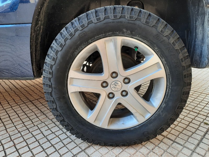

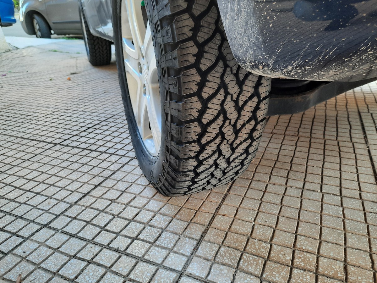

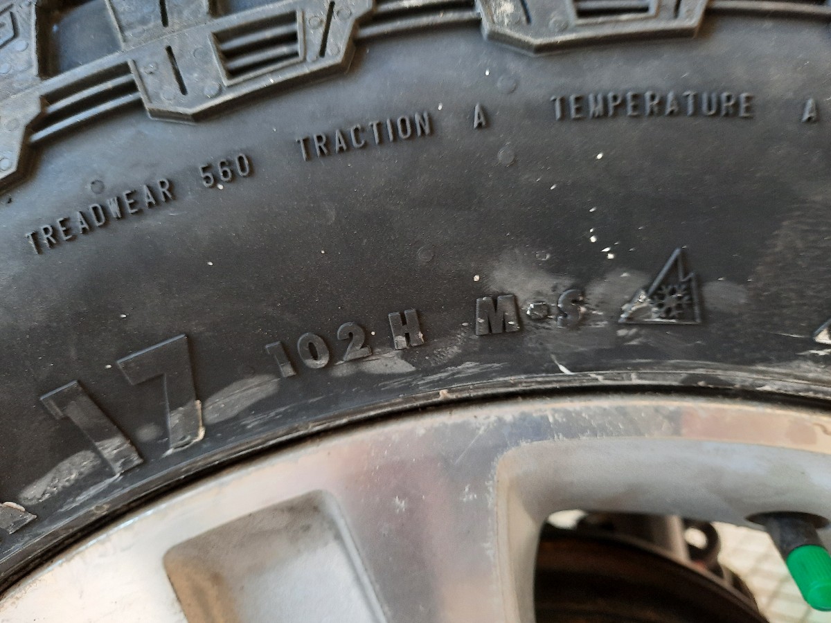

Δημοσίευσηαπό Νακης » Σάβ Ιαν 02, 2021 6:27 pm
Πριν ένα μήνα περίπου αντικατέστησα τα Yokohama Geolandar GΟ12 με τα General Grabber A/T 3.
Αν και νωρίς ακόμα αλλά είμαι ευχαριστημένος με τα λάστιχα. Σε χιόνι και εκτός δρόμου δεν έχουν δοκιμαστεί ακόμα ώστε να πω εντυπώσεις. Από θέμα θορύβου δεν έχω αντιληφθεί κάτι περισσότερο από τα geolandar, από κατανάλωση μία από τα ίδια, σε βροχή όσο τα ζόρισα έμεινα πάρα πολύ ευχαριστημένος. Φυσικά θα φανεί και η ικανότητά τους στο βρεγμένο και με το πέρασμα του χρόνου.
