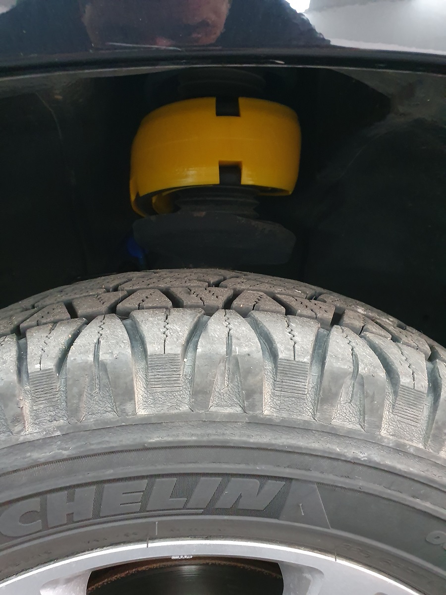

Κι επειδη το αμαξι δεν εχει ουτε 85.000 χιλ το πηρα με 78 το πασχα και τα αμορτισερ ελατηρια αφου μετρηθηκαν ηταν κριμα να πεταχτουν ,,,και μετα απο παροτρυνση του φιλου batfalcon αποφασισα να ριξω το τεραστιο ποσο των 120 ευρω(Αγορα και τοποθετηση) για να το ψηλωσω :lol: :lol: :lol:
Εβαλα λοιπον προσθηκες πισω και ενισχυτικα ελατηριων μπροστα με αποτελεσμα 3,5 ποντους πισω και 3 μπροστα,,δεν χρειαστηκε ευθυγραμμιση δεν χρειαστηκαν καμπεροβιδες και το αμαξι εδεσε Απιστευτα χωρις να γινει πετρα .
Το ολο προτζεκτ κρατησε καμμια ωρα αφου βγηκαν μονο τα πισω ελαστικα/ελατηρια ,,,,μπροστα αφου σηκωθηκε να τεντωσουν τοποθετηθηκαν στις σπειρες αυτο το πραγμα (που δεν ξερω πως το λενε :mrgreen: )
Αυτο που κυριως ηθελα να επιτυχω ,ηταν να ψηλωσω το αμαξι καθαρα για σκοπους ομορφιας και ουχι αναγκης off το θεμα ηταν να μην επηρεασω καμπεροκαστια η και ζορισω το αμαξι σε εν γενει ζωτικα του εξαρτηματα,,,,οποτε ο μονος ανωδυνος τροπος ηταν αυτος.
Εδω να πω οτι το υψος που κερδιζεις εχει να κανει με την κατασταση των ελατηριων που εχεις ,,,αν εχεις πχ 200.000 χιλ δεν θα παρεις 3,5 θα παρεις λιγοτερο.
Ευχαριστω Bat με εβγαλες απο τα δυσκολα γρηγορα και φθηνα :D
Η αγορα εγινε καταστημα του κυριου Μυρωνιδη,διπλα ακριβως σε συνεργαζομενο συνεργειο εγινε η τοποθετηση και χρησιμοποιησα τα 2 παρακατω προιοντα.
https://suspensions.gr/aksesouar-elatirion/
Σας βαζω μια φωτο πριν θα βαλω και το μετα :D

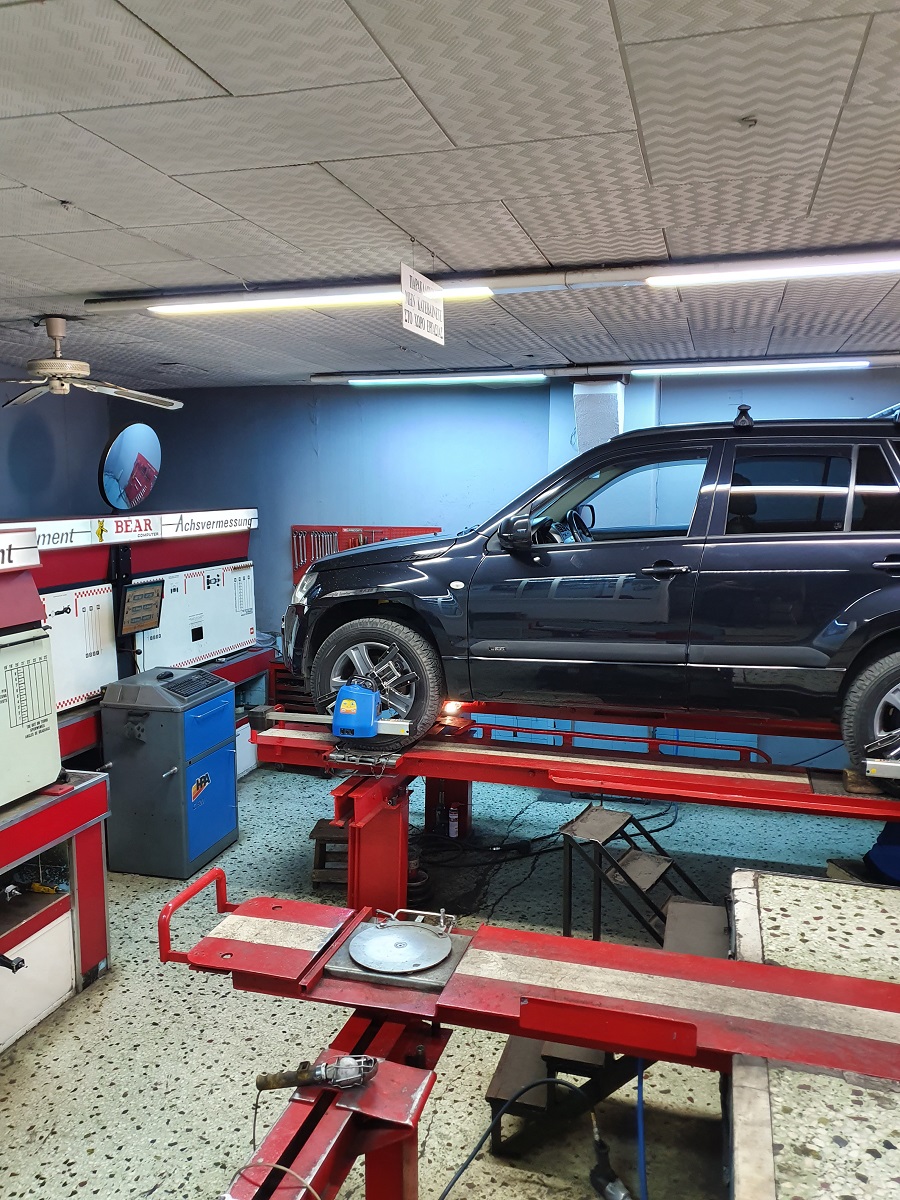

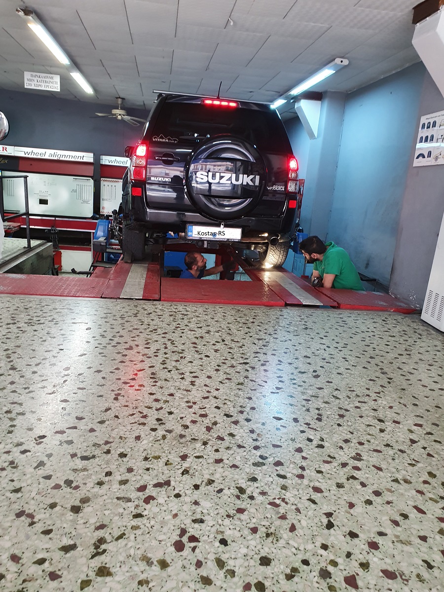

Και επειδη χρωστουσα μια φωτο!!
Ξερω θελω λαστιχα ,,αλλα τα ειπαμε η μισελεν δεν εχει :evil:
Τα κανεις παραγγελεια με προκαταβολη και τον δεκεμβρη ερχεται η πρωτη παρτιδα ,,,η δευτερη τον φλεβαρη,,οποιος προλαβει!
Κι επειδη αδειασε η Αθηνα ειπα να ριξω και μια ευθυγραμιση,(με ετρωγε ο κ.. :mrgreen: ).
Αφου δεν κανω ποτε σε βουλκανιζατερ παρα μονο στον Διονυσοπουλο που εξειδικεύεται Μονο σε αυτο η εγγυηση στην ευθυγραμιση πανω απο 30 χρονια.
-Οπως καταλαβατε δεν εφυγα 3 μερο και ξυνομαι :lol: :lol: :lol:

Βρε 'συ Κώστα, αυτά που έβαλες στα εμπρός ελατήρια πρέπει να σου περιορίζουν την διαδρομή αρκετά στο βύθισμα :think: :think:

Όχι μόνο περιορίζουν τη διαδρομή αλλά το ελατήριο δουλεύει ανορθόδοξα..
Δηλαδή το πάνω μέρος συμπιέζεται περισσότερο απτο μεσαίο αφού το σταματάει το λάστιχο και το κάτω μέρος πάλι συμπιέζεται περισσότερο απ'το μεσαίο

Ρε παιδιά, ο άνθρωπος είπε ότι το σήκωσε μόνο για ομορφιά!
Δεν πρόκειται να συμπιεστούν τα μπροστά ελατήρια. Τους λούτσους όλους, ...πίσω τους φορτώνει! :lol: :lol: :lol:

Λοιπον ,,δεν το κουτσουρευει το αμαξι ουτε κανει τις 2 σπειρες που πιανει ακαμπτες ,,χωρις να υποστηριζω κατι μιας και δεν το ξερω,,η μονη διαφορα που ειδα ηταν οτι το νοιωθω ποιο στιβαρο,,μπορουσα μπροστα να βαλω προσθηκες οπως πισω,το κοστος ειναι παλι πολυ χαμηλο :D
Θα το δω,ακομα τωρα εκλεισα εβδομαδα και εχω κανει 50 χιλιομετρα μιας και δεν ειναι το κυριο μεσο μεταφορας μου :lol: :lol: :lol: .
Να κανω μερικα χιλιομετρα και πιστευω θα καταλαβω τι παιζει ,,,,αλλωστε γιαυτο το εβαλα εδω να ακουσω/συζητησουμε αποψεις γνωμες κλπ κλπ :D
Οπως ειπε ο Τονυ ο σκοπος ειναι ξεκαθαρα να δω αν μου αρεσει ,,ΑΝ για καποιο λογο νοιωσω αβολα η μου κανει μ@λ@κιες βαζω τα ελατηρια,,,αλλωστε στοιχισαν ουτε 50 ευρω ;-)
