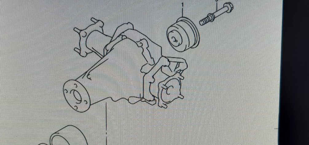

Στη Suzuki τους έδειξα πια ακριβώς θέλω και που ακριβώς βρίσκονται όταν πήγα να τα αγοράσω στα ανταλλακτικά.
Μου έδειξαν το σχέδιο του πίσω διαφορικού με τα σινεμπλοκ που έχουν και το νούμερο του κωδικού τους.Το μόνο που κατεβαίνει είναι το διαφορικό γιατί δεν μπορούν να βγουν αλλιώς και να μπουν τα καινούργια.

antonis1627 έγραψε:Στη Suzuki τους έδειξα πια ακριβώς θέλω και που ακριβώς βρίσκονται όταν πήγα να τα αγοράσω στα ανταλλακτικά.

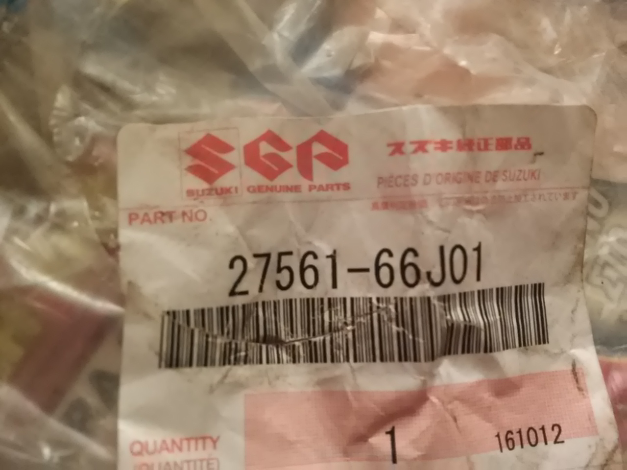

Δημοσίευσηαπό antonis1627 » Τρί Οκτ 27, 2020 9:01 pm
Ο κωδικός είναι 27561-66J01 αλλά νομίζω ότι πρέπει να έχει αλλάξει δεν είμαι σίγουρος,έτσι μου είπαν.
Δημοσιεύσεις: 17397
Re: Σινεμπλοκ πίσω διαφορικού - αλλαγή
Δημοσίευσηαπό antonis1627 » Τρί Οκτ 27, 2020 9:21 pm
Βρήκα τη συσκευασία την είχα κρατήσει.

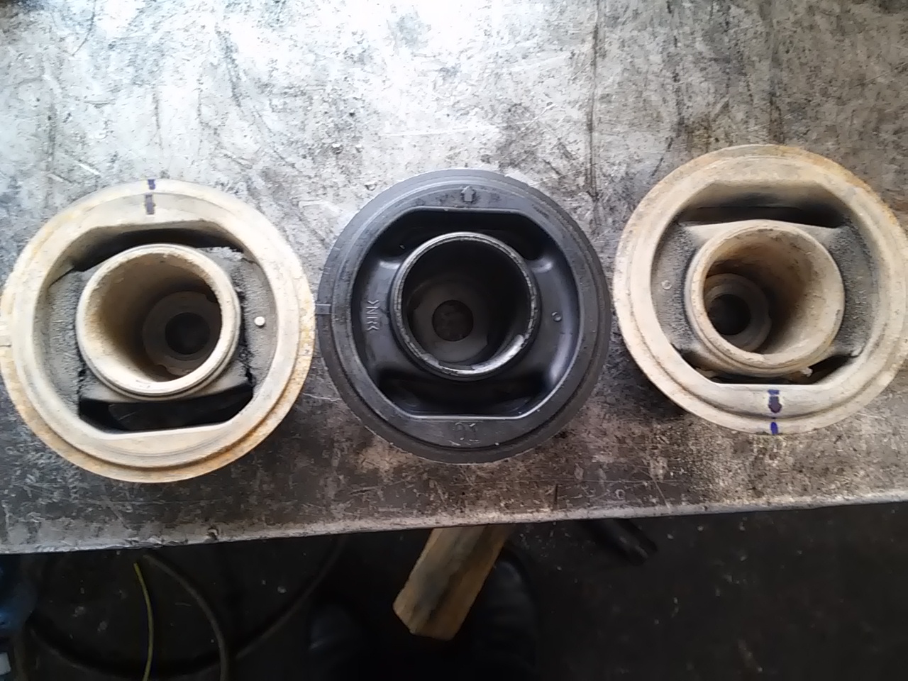

Δημοσίευσηαπό antonis1627 » Τετ Οκτ 28, 2020 8:02 am
Και μια φωτογραφία από τα σινεμπλοκ.Τα παλιά και το καινούργιο.
