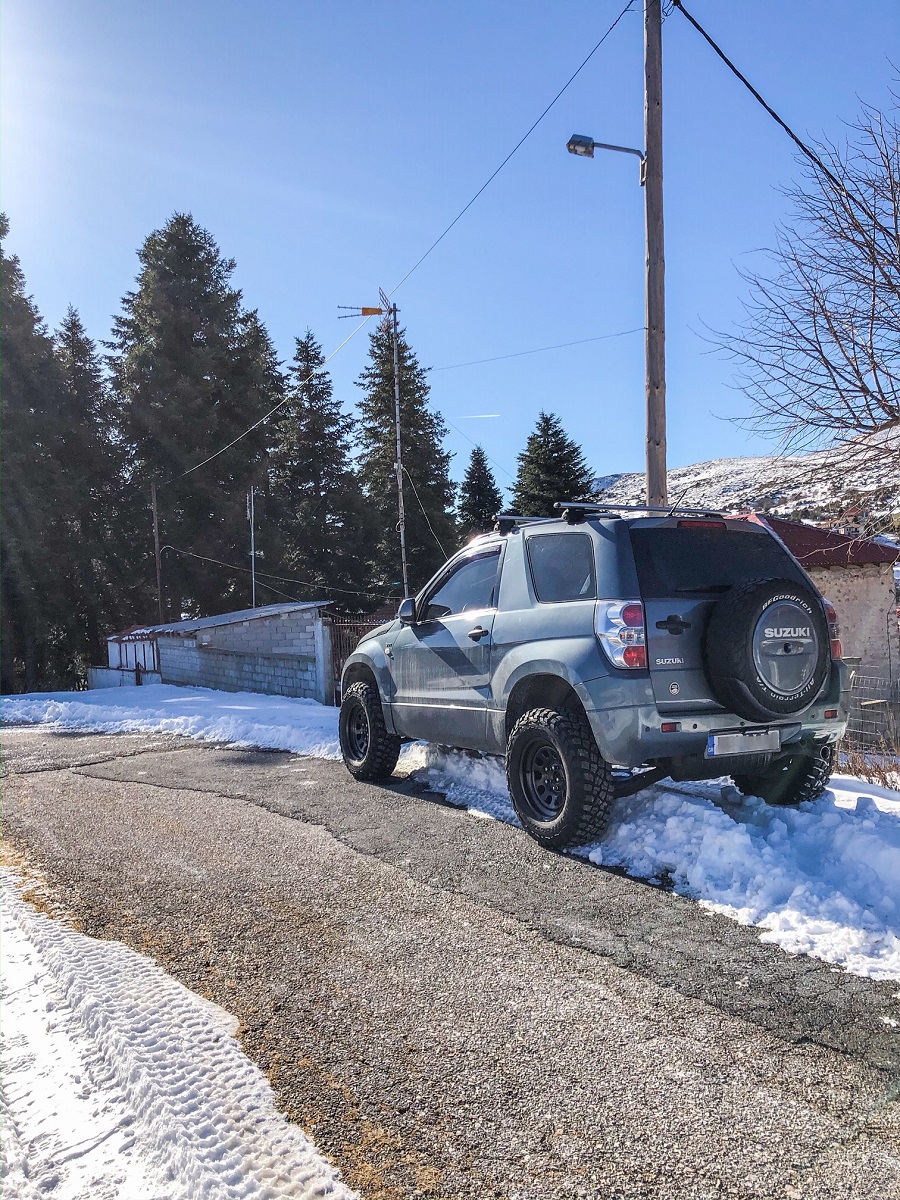

Δημοσίευσηαπό thomas91 » Κυρ Φεβ 09, 2020 8:58 pm
Καλησπερα,έβαλα και εγω τις ζαντες 0 offset απο το 4wheelhouse :mrgreen:
Να πω οτι έμενα δεν έβρισκε κάπου αφου ειχα κανει κοψιματακια απο πριν :character-jason:

Re: NGV Ζαντα 0 offset και 225/75/16 LingLong Crosswind MT
Δημοσίευσηαπό georgeke » Δευτ Φεβ 10, 2020 9:51 am
Θωμα,τα ρουλεμαν και οι αρθρωσεις της αναρτησεις αντεχουν τη πιεση απο το μεγαλο βαρος των ελαστικων και το αυξημενο μοχλικο που φερνει το μηδενικο οφσετ?Γιατι με το ματι μου χουν φανει λιγο ντελικατα τα σινεμπλοκ κι ολη η κατασκευη της ανεξαρτητης αναρτησης ειδικα μπροστα σε σχεση με κατι αξονες απο "τρακτερια" που φορανε συνηθως τετοια ζαντολαστιχα.
Βεβαια ειναι κι αρκετος καιρος που φοριουνται σε NGV και ρωταω μηπως εχεις ακουσει τιποτα για προωρες φθορες στην αναρτηση απο τις καταπονησεις. :D

Δημοσίευσηαπό thomas91 » Δευτ Φεβ 10, 2020 9:57 am
Καλημέρα φίλε επειδή σχεδόν πάντα φοράω μαντ ελαστικά τώρα τα ΒΦ πριν τα μαξις και από την αρχή που πήρα το αμαξι είχα βάλει αποστάτες στους τροχούς 38μμ δεν έχει βγάλει το παραμικρό και το αμαξι δουλεύει αρκετά βουνό ούτε σε ρουλεμάν ούτε σε μπιλιοφορους πιστεύω μεγάλο ρόλο παίζει η ευθυγράμμιση άμα γίνει σωστή με σωστές καμπερ καστερ και είναι δοκιμασμένο παρά πολλά χιλιόμετρα έτσι!
Όσο για τα συνεμπλοκ εγώ τα έλεγχο κάθε σέρβις όλα μόνο μια φορά άλλαξα το στρογγυλό στο μπροστά ψαλίδι αλλά είχε και αρκετά χιλιόμετρα και ο μάστορας με είπε φυσιολογικό είναι!

Δημοσίευσηαπό giako7 » Τετ Μάιος 20, 2020 12:23 am
Φίλε Θωμά μήπως μπορείς να μας πεις τις διαστάσεις της ζάντας που έχεις βάλει και των ελαστικών
Ψήλωμα ;
giako7
Δημοσιεύσεις: 29
Εγγραφή: Τρί Σεπ 25, 2018 4:10 pm
Λάστιχα: cooper discoverersport2
Suspension: souzouki
Δημοσίευσηαπό thomas91 » Τετ Μάιος 20, 2020 4:18 pm
Καλησπέρα φίλε,λαστιχα 225/75/16 BF KM3 ζαντα 0 offset 16 απο 4wheelhouse
Ψηλωμα ελατηρια μαντ μπρος πισω και αποστατες 5 μπροστα 3.8 πισω με kyb ασημι πισω!
