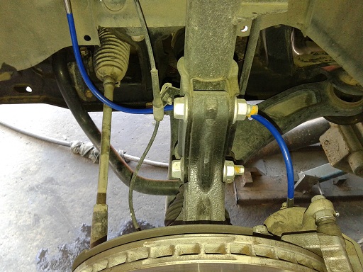

Μετα απο μερικες καθυστερησεις τα σωληνακια μπηκαν!Μαζι εγινε και η απαιτουμενη αλλαγη υγρων ενω τα υπολοιπα υλικα τριβης ηταν απατητα σχεδον, δωρο απο τον προηγουμενο ιδιοκτητη.Ο χρηστος απο την Μπελλος hoses αψογος και εξυπηρετικοτατος καθως και ο γιανης που τα συναρμολογησε.Πολυ προσεγμενη δουλεια που ακομη και ο φρενας την θαυμασε, με πολλες επιλογες χρωματος διαθεσιμες.Τελικα εδωσα 2 ποντους αερα σε ολα για να καλυψω οτιδηποτε μελλοντικο.
Μπροστα
Πισω

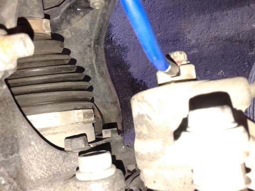

Εδω φαινεται η εγκοπη στο πισω μερος της δαγκανας που πιανει το ρακορ ,θελει προσοχη να μην ειναι μεγαλυτερης διαμετρου απο την εγκοπη αυτη, γτ διαφορετικα θα θελει λιμαρισμα
Το κοστος για την τετραδα 85 ευρω +φπα.Ευχαριστω απαντες για τις πολυτιμες συμβουλες!Οτι θελετε ρωτηστε παιδια!
