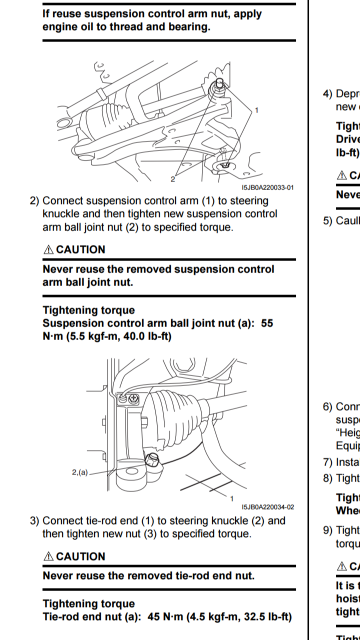

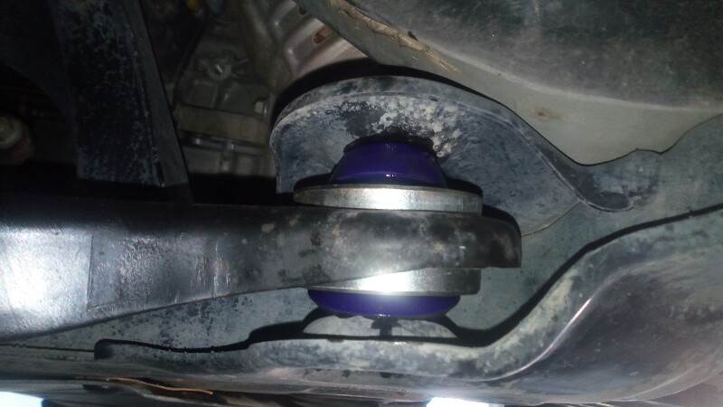

Μόλις επέστρεψα από την SUZUKI ΓΑΪΤΑΝΑΣ στην ΛΑΜΙΑ όπου
ανέβασαν το αυτοκίνητο και ενώ τους έδειξα το σχέδιο της SUPER PRO,
επιβεβαίωσαν ότι έχει τοποθετηθεί με το σωστό τρόπο
και δεν επιδέχονται καμία αμφισβήτηση!!
Ο τρόπος αλλαγής με τον κώνο προς τα πάνω στις άκρες του ψαλιδιού
είναι ΛΑΘΟΣ το επισήμαναν.....

Re: Το VITARAKI μου με νέα accessories...!!
Δημοσίευσηαπό georgeke » Τρί Δεκ 05, 2017 10:39 am
Απιστευτα πραγματα.
Να τους δειχνεις και το σχεδιο.Κουραγιο.
Θα χρειαστεις ξανα ευθυγραμμιση.
Κρατα μια φωτο κι απο τα δικα μου αν κι εχει ακετες ιδιες στο ιντερνετ.
Δημοσίευσηαπό P GV O9 » Τρί Δεκ 05, 2017 10:47 am
georgeke έγραψε:Απιστευτα πραγματα.
Άστα ΓΙΩΡΓΟ!!!!
όπως το είπες......απίστευτα πράγματα.... :shock:
Ευτυχώς ο φίλος με το συνεργείο στο οποίο θα το πάω αύριο
θα τα αλλάξει όπως πρέπει!!!
Σε ευχαριστώ.... :-)
Δημοσίευσηαπό P GV O9 » Τρί Δεκ 05, 2017 3:41 pm
fronteras έγραψε:Καλορίζικα!!!
Έτσι, συνεργασία μέσω του forum!!!
Σε ευχαριστώ ΑΓΓΕΛΕ, να σαι καλά!!! :-)
Απλά μπλέξαμε....με τους "ειδήμονες" της αντιπροσωπείας,
όπου πέρα από το να αλλάζουν όλο το άκρο ( ψαλίδι μαμά μαζί με το σινεμπλόκ ),
γιατί η SUZUKI δεν το πουλά ξεχωριστά, δεν το κατέχουν....να αλλάζουν
after market μόνο το σινεμπλόκ!!!
