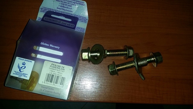

jkanellopoylos έγραψε:http://www.ebay.co.uk/itm/Suzuki-Vitara-GrandPowerflex-Poweralign-Front-Camber-Bolt-Kit-14mm-pfa100-14-/181794253380?hash=item2a53c82a44:g:DmUAAOSwHnFVmnJe
Αυτές κάνουν; Τις βρήκα και ετοιμοπαράδοτες στην Αθήνα στα 28euro
οι 14mm είναι για ngv με 28 ευρωπαικά απο εδώ(για να τις δείς και απο κοντά) προχώρει..

Πρόλαβα και τις αγόρασα σήμερα.
Έχω βρει και κάτι 245/70/17 παλιά μεν αλλά σίγουρα καλύτερα από τα ασφάλτινα.
Περιμένω και τον φίλο να μου κόψει τις προσθήκες των αμορτισέρ-ελατηρίων.
Αν όλα πάνε καλά μέχρι τέλος της εβδομάδας θα είναι έτοιμο.

Μπορείς να γράψεις απο πού τις προμηθέυτηκες γιατί η τιμή τους για την ενχώρια αγορά είναι καλή ,σκέψου εγώ τις δικές μου τις πήρα 50 ευρώ απο amorteam και ήταν και 12mm.

AVC WEBER
Λεωφ. Ελευθερίου Βενιζέλου 4, Καλλιθέα
17676 Αθήνα
Τηλέφωνα: 210 9241413 - 210 9231393
Fax: 2109237075
email: info@avcweber.gr
28,22euro - κωδικός της powerflex ''Camber Bolt Kit 14mm pfa100-14''
