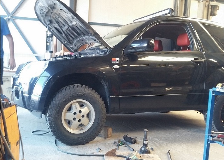

τα λαστιχα ειναι 30/9.5/15

Τα έβαλες;;;
Re: 15αρες σε NGV??
Δημοσίευσηαπό pantelisdiam » Πέμ Σεπ 08, 2016 12:09 am
οχι.. αλλα αυτη ειναι η ζαντα και τα λαστιχα που θα βαλω.. απλα το λαστιχο το δοκιμασα σαν διασταση για να δω αν βρισκουν....
απλα οι ζαντες θελουν αποστατες οι οποιοι θα δοκιμαστουν αυριο για να δω αν υπαρχει κανενα αλλο θεμα...

Δημοσίευσηαπό GEORGE PALTOGLOU » Πέμ Σεπ 08, 2016 9:31 am
Με λίγη παραπάνω λασπουριά θα σου βρίσκουν μπρός και πίσω :think:

Δημοσίευσηαπό Tzivitzonis » Πέμ Σεπ 08, 2016 9:33 am
pantelisdiam έγραψε:απλα το λαστιχο το δοκιμασα σαν διασταση για να δω αν βρισκουν....
Σε φουλ στρίψιμο τροχού σου βρίσκουν; :think:

Δημοσίευσηαπό pantelisdiam » Πέμ Σεπ 08, 2016 3:17 pm
Έτσι οπως ειναι δεν πιάνουν... Ούτε σε στρίψιμο ούτε σε πάτημα..

Δημοσίευσηαπό Antonioz » Πέμ Σεπ 08, 2016 5:46 pm
Τι φάρδος έχουν τα 30αρια;κ τι διαφορά ύψους απο τα μαμά;

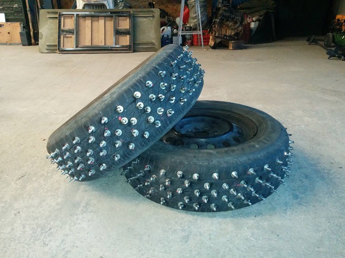

Δημοσίευσηαπό kaliakouda » Πέμ Σεπ 08, 2016 6:36 pm
Όσον αφορά την λάσπη δεν υπάρχει θέμα, αυτό που πρέπει να δοκιμάσεις είναι να βάλεις αλυσίδες για να βεβαιωθείς ότι δεν θα βρίσκουν.

Δημοσίευσηαπό pantelisdiam » Πέμ Σεπ 08, 2016 6:48 pm
Antonioz έγραψε:Τι φάρδος έχουν τα 30αρια;κ τι διαφορά ύψους απο τα μαμά;
Το 30/9.5/15 είναι 20mm μεγαλύτερο σε υψος από το 235/75/15 και γενικά σε ακριβή αντιστοιχεια είναι 241/79/15
kaliakouda έγραψε:Όσον αφορά την λάσπη δεν υπάρχει θέμα, αυτό που πρέπει να δοκιμάσεις είναι να βάλεις αλυσίδες για να βεβαιωθείς ότι δεν θα βρίσκουν.
Οι αλυσίδες η αλήθεια είναι ότι μπορεί να πιάνουν αλλά στο τέρμα στρίψιμο..

Δημοσίευσηαπό panoshm » Πέμ Σεπ 08, 2016 7:42 pm
pantelisdiam έγραψε:Το 30/9.5/15 είναι 20mm μεγαλύτερο σε υψος από το 235/75/15 και γενικά σε ακριβή αντιστοιχεια είναι 241/79/15
Πιστεύω ότι τα λάστιχα είναι πάρα πολύ μεγάλα για τις δυνατότητες του αυτοκινήτου σου, θα "κόψει" απίστευτα, τόσο που δεν θα σε "βγάζει" η ανηφόρα, θα είσαι όλο κατεβάσματα....
Η κατανάλωση θα αυξηθεί κατακόρυφα....
Οι αλυσίδες πρέπει να μπορούν να μπαίνουν υπό αντίξοες συνθήκες, αν για να τις βάλεις στο ίσιωμα σε ανθρώπινες συνθήκες και ξεκούραστος "κουράζεσαι" για να τις ταιριάξεις, σκέψου πως για να τις βάλεις σε πραγματικές συνθήκες στο βουνό με τα χέρια να πονάνε από την παγωνιά, μέσα στις λάσπες και ίσως σε χιονοθύελα, πόσο θα συχτιρίσεις και στο τέλος δεν θα τις βάλεις σωστά, και θα κινδυνέψεις να κόψεις τίποτα....

Δημοσίευσηαπό ΜΠΑΟΥ » Παρ Σεπ 09, 2016 9:38 am
κοίταξε να βρείς ελαφριά γόμα (κανένα αμερικάνικο?) πάντως σε τόσο μεγάλη διάσταση την αναγόμωση την ξεχνάς.
ο κολλητός έβγαλε απο το jimny του την αναγώμοση 195/80-15 (black star) και έβαλε 30ρια bf mk1 mud με prokomp ζάντα 8άρα και είχε το μισό βάρος στο σύνολο.
γενικότερα βρές ελαφρύ λάστιχο,αν και πιστεύω το έχεις πάρει χαμπάρι ήδη. 8)

Δημοσίευσηαπό dpol » Παρ Σεπ 09, 2016 9:50 am
Ρε σεις το NGV φοραει ανετα τα 225/75/16 με απειρες επιλογες σε πρωτογενες λαστιχο.] και χωρις να κοψει πολυ.
Το εχουν βαλει πολλα 4θυρα και 3θυρα στην παρεα μας.
Γλιτωνεις αποστατες, προβληματα σε δαγκανες κλπ κλπ , ψηλωμα εχεις αρκετο, αλυσιδες μπαινουν, νομιζω πως οτιδηποτε αλλο ειναι πειραμα με αμφιβολα αποτελεσματα και υψηλο κοστος :!:
Αυτα για το τεχνικο κομματι του θεματος, τωρα αν θελεις 15αρα ζαντα και 30αρι λαστιχο για τους δικους σου προσωπικους λογους ειναι απολυτα κατανοητο φιλε μου :D :D

Δημοσίευσηαπό pantelisdiam » Παρ Σεπ 09, 2016 2:48 pm
οσο για τις αλυσιδες υπαρχει και αλλη καλυτερη λυση!!! :dance: :dance: :dance: :dance: :dance:
