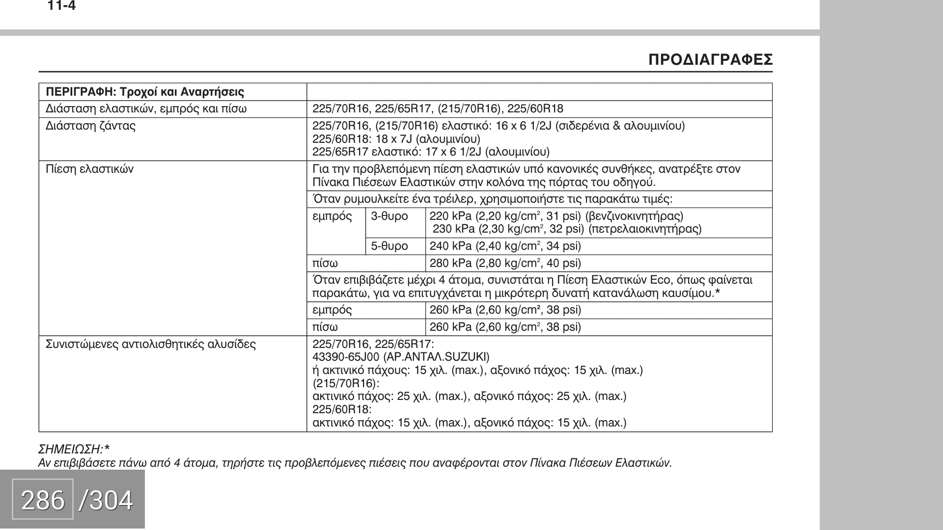

Και γιατί θες 215/70/16 και όχι 225/70/16 ?
1) ευχαριστώ για την μεταφορά !
2) και εγώ "οπτικά" βλέπω το BF πιο σκληροτράχηλο και το G012 πιο "ηπιο" θα το έλεγα...
215/70/16 φοράει τα χειμερινά του... Έτσι το πήρα... Και λέω να κρατήσω την ίδια διάσταση.

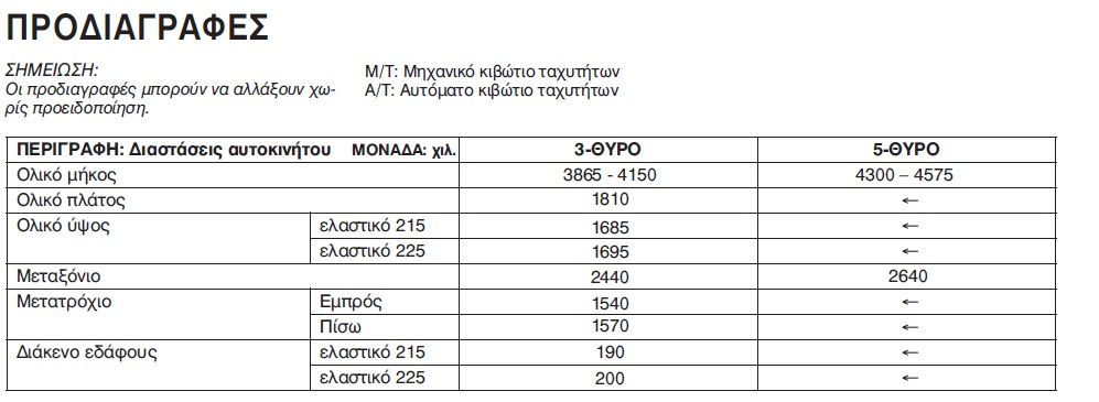

johndrama έγραψε:Με 215/70/16 είσαι πιο οικονομικός και πιο γρήγορος.
Με 225/70/16 εχεις καλύτερη απόσβεση και ελάχιστο υψος παραπανω.Για χειμωνα προτιμώ την πρωτη διάσταση νομιζω πατάει καλυτερα και έχει καλύτερη συμπεριφορα ειδικα στην παχυα λάσπη ,χιόνι.Αν βρω μια τετραδα δεύτερη 16αρες θα βάλω και καλοκαιρινά 215/70/16.
Πολύ καλό και χρήσιμο! Και εγώ σκέφτομαι να κρατήσω την ίδια διάσταση με τα χειμερινά που φοράει τώρα.
Αν, λέμε αν, πήγαινα σε 225, τότε η κέρδος θα είχα από ύψος;

theo_ts έγραψε:
Δλδ κερδίζω 1 πόντο σε απόσταση από το έδαφος...
Theo, τί θα έβαζες; 215 ή 225 ;
Λογικά η ζάντα τα χωράει και τα δυο, σωστά;
"Κλέβει" σε κάποια διάσταση το ταχύμετρο;
